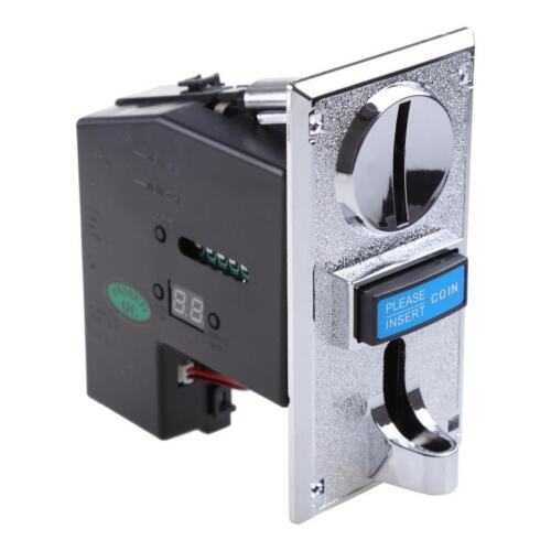

Para tanımlanan Coin selector modifiye edilerek çeşitli paraları tanıyabilir hale getirilse sistem daha basit hale gelmezmi.s-l500.jpg
