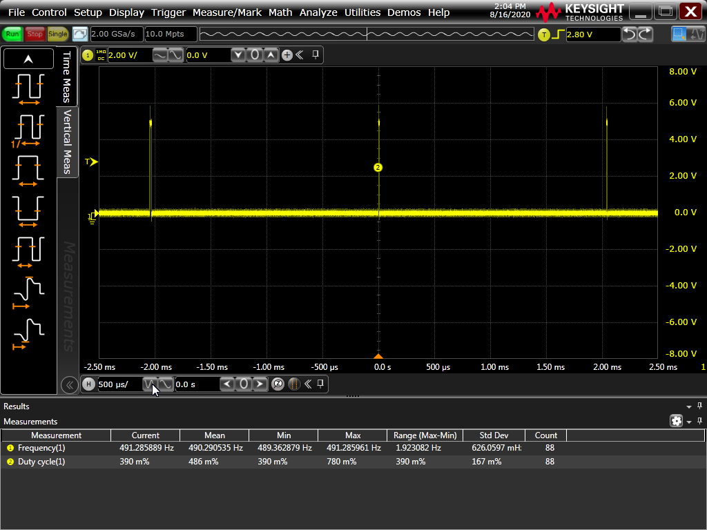

Eğer UNO ile programlıyorsan bu uyarı önemli, çünkü UNO bir USB porttan beslenecek. Osiloskop da bir USB porttan beslenecek ve bu iki USB portun da şaseleri aynı olacak (şebeke toprağı). O yüzden bu yapıda osiloskop şasesini SADECE şaseye bağlayabilirsin. Başka bir noktaya bağladığın anda o noktayı şaseye kısa devre etmiş oluyorsun.
Ama daha sonra pro miniyi tamir edip onu güç kaynağı ile beslemeye başladığında artık bu sorun yok. Bu durumda pro mini tamamen şebekeden izole oluyor.
Harici adaptörle de beslense , herhangi bir anda programlamak için ki gayet normal durum , pc ye bağladığınız anda şaseler ( ground ) ortak olur yani probun şasesi devrenin şasesine bağlı olmadığı sürece her an kısa devre tehlikesi var.
Benzeri tehlikeden dolayı osiloskoplar şebekeden izole edilir ( mesela trafo ile ).
Benzeri şekilde çift prob çalışırken farklı devre ve beslemelerin olduğu ölçümlerde prob şaseleri ortak olmayan osiloskop kullanılmalı.
Ben anlamam illede kullanmak istiyorum derseniz differential prob kullanacaksınız.
Çoğu zaman osiloskoptan pahalı şeylerdir.
Çok yüksek giriş dirençli olan aktif problarda kısa devre tehlikesi ( hem canlı uç hemde ground megaOhm lar mertebelerinde giriş dirençleri ) olmaz ama devre tekniği açısından temas kurulmuştur , duruma göre dikkat etmek gerekir.
Buradaki örnekte kesin izolasyon için tek çare osiloskop için farklı bir laptop kullanmak ve bu laptopun başka ortak bağlantısı olmadığından emin olmak.

Prensip edinecek her şeyden önce probun şasesini devrenin şasesine bağlayacak .

Türkiye'de osiloskobun toprağını iptal edip kullanmak çok yaygın, biliyorum, ama bu da çarpılma tehlikelisidir. Ayrıca osiloskop üreticileri, cihazın topraksız, yüzer vaziyette kullanılmasına göre performans garantisi vermezlar. Artık ne çıkarsa bahtına :)
O yüzden doğrusu, üzerinde çalışılan cihazın şebekeden izole edilmesi, osiloskobun olması gerektiği gibi topraklı bir prize bağlı olması.

Hmm o zaman bu şu anda 8 bit PWM yapıyor. O yüzden de ayarlamanın neredeyse tamamı potansiyometrenin en alt sınırında gerçekleşiyor. 16 bit yaparsan çok daha geniş bir potansiyometre alanında ayara izin vermesi lazım.

Burada bit sayısı önemli değil. O bitin ne kadar süre 0 ne kadar süre 1 olduğu. Şu anda senin PWM çıkışı şöyle (50 mV giriş için). Frekans 490 Hz ve şu anda duty cycle da %0.5 gibi. 490 Hz sinyalin peryodu 2 ms. 8 bit PWM ile bunu 256'ya bölüyorsun, yani her adım 8 µs.
Ama eğer 16 bit PWM yaparsan her bir adım 0.03 µs, çözünürlük 256 kat artıyor. PWM parlaklık kontrolünde de önemli olan %0 - %2 duty cycle arasında fazla adımın olması, orada parlaklık en belirgin değişiyor. Şu anda 8 bit PWM ile orada senin birkaç adımın varken, 16 bit PWM ile yüzlerce adım olacak.
