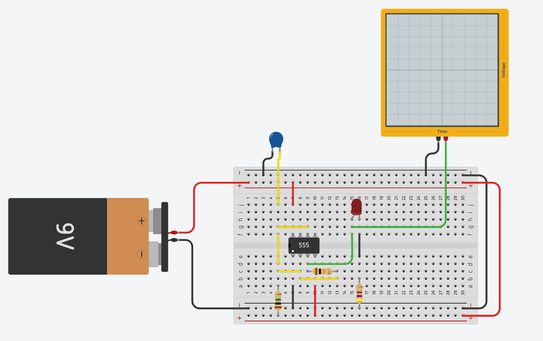

tinkercad ile düzenli, temiz bir tasarım yapmak mümkün değil gibi duruyor. Mesela bir LED yi bir entegreye bağladım. Ama çizgiler yamuk. Çizgileri tam dik hale getirmenin bir yolunu bulamadım. Grid de yok ...
Tamam da nasıl yapıyoruz? Kondansatörü koydun, breadboard'a bağlayacaksın, çizginin tam olarak 90 derece olmasını nasıl sağlıyorsun?
Köşe yapacağınızda fareyle sağ tık, çizime devam.
Sonra, seçili kabloda oluşan noktalar ile düzenleme
yapabilirsiniz.
Bir cizgiyi sağ veya sol tıkla çizmek hiçbir şey farketmiyor.
Zaten önemli olan, teli hem entegreye hem LED'e bağladıktan sonra çizginin dik olması. Yoksa çizginin bir ucu daha havada iken dik olmasının bir faydası yok. Havada bitiremiyorsun çizgiyi.
Bir yol buldum ama çok gıcık gerçekten. Önce ledi breadboard'a sokuyorsun. Böylece led tam olarak delik hizasında oluyor. Sonra da KLAVYEYİ KULLANARAK led'i yukarı çekiyorsun. Böylece led ayağı ile delik aynı hizada oluyor, çizgi ile birleştirince de de çizgi tam olarak dik oluyor.
