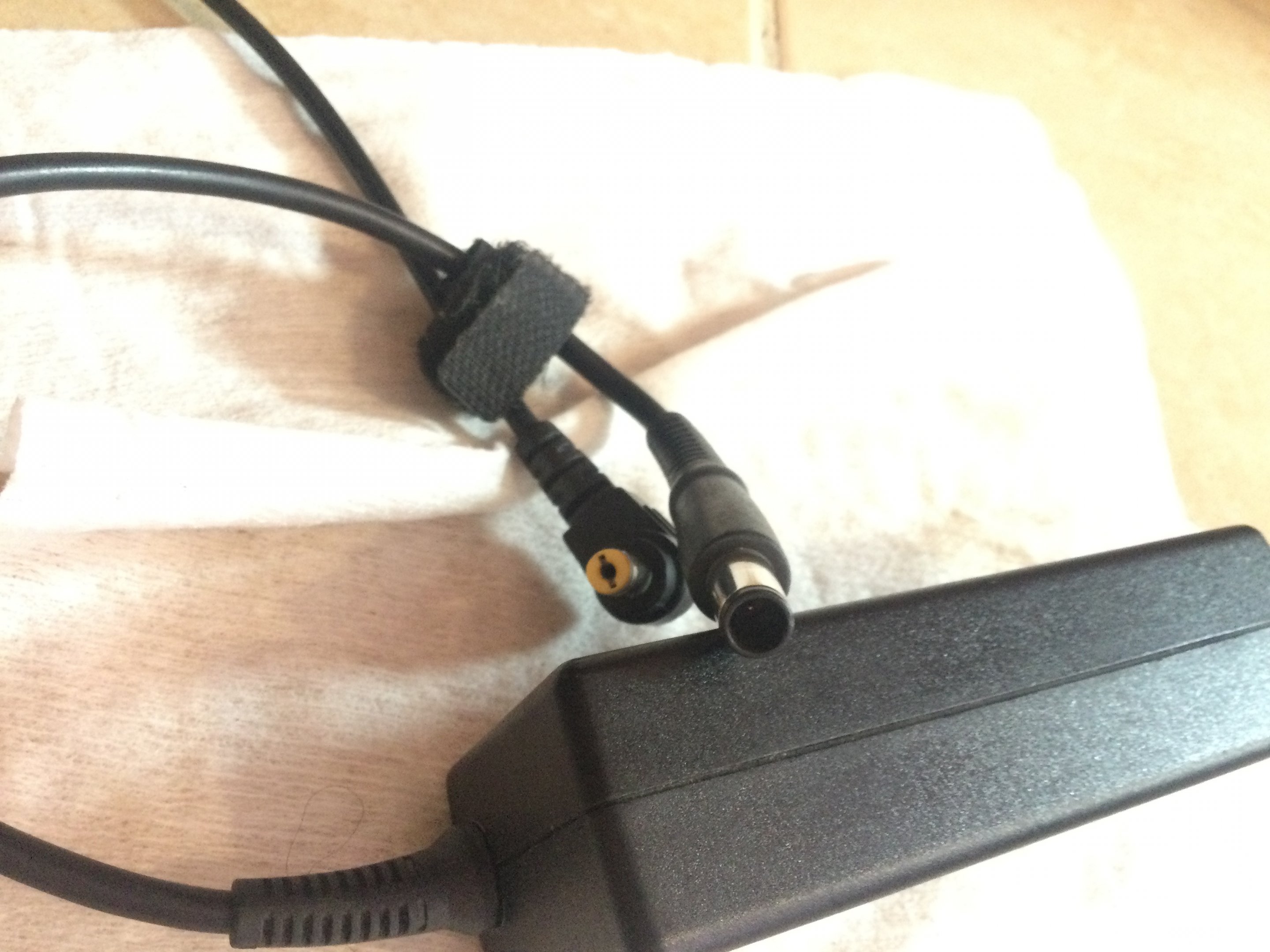

Burayi kullan, nereyi olcecegini bilmiyorsan adaptor jakini taktigin yerin fotografini at, isaretleyeyim.

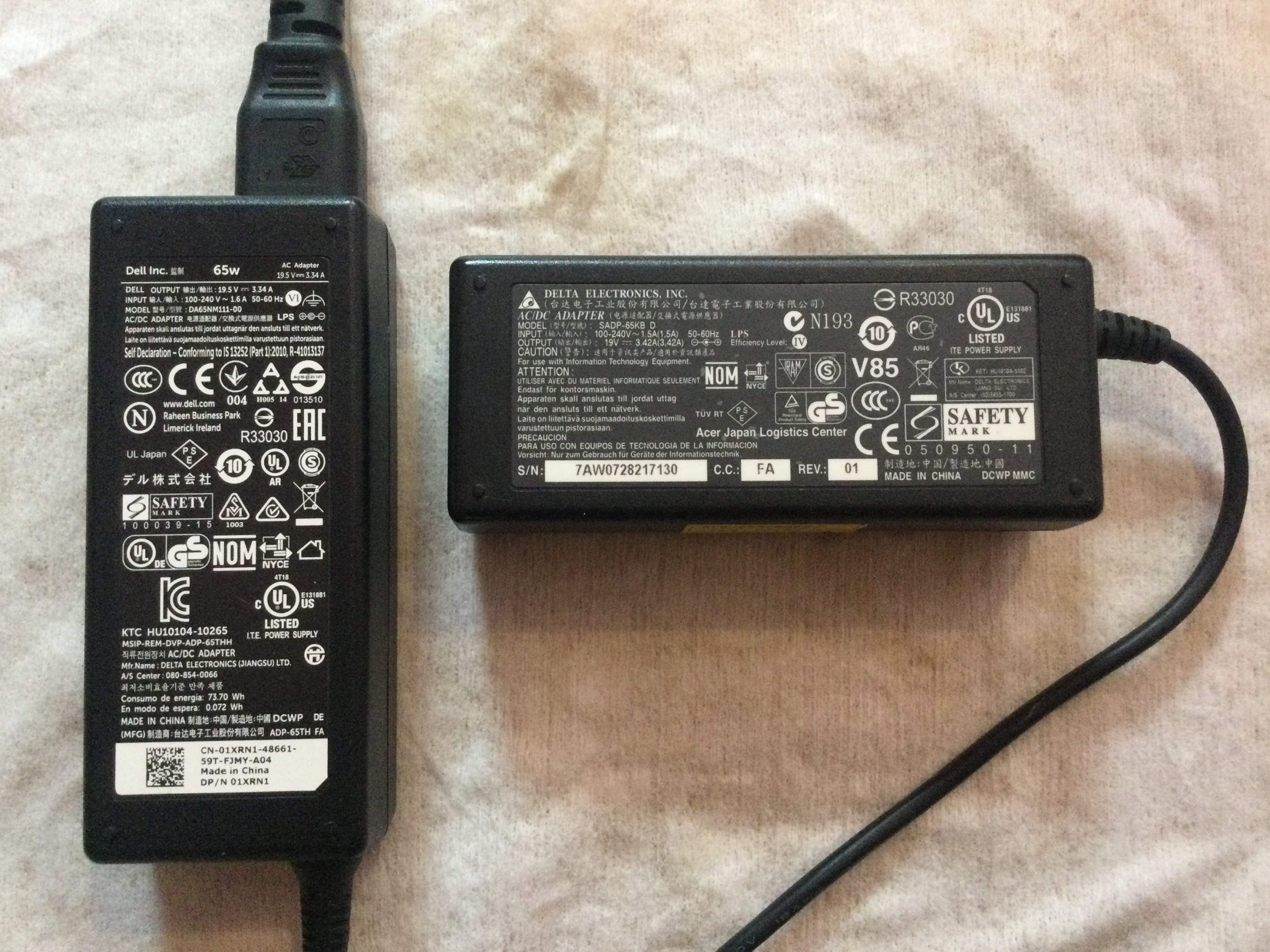

Elimde iki adet adaptör var sanırım aynı gücü veriyorlar
sağlama için dell olan sağlamlığından emin olduğum

sarı olan jack Hacer’in :gulus1:
31122 eklentisine bak
31123 eklentisine bak
Adaptorler arasinda guc farki yok ama Dell adaptorler uc pinli, onu ancak yine Dell urunde kullanabilirsin. Jaki siyah olan, sag tarafta olani yani. Sen, jaki sari olani kullan.Jak tipleri cok farkli zaten. Oraya istesende uymaz, kirarsin cok zorlarsan.

19,12 - 19,13 verdi değerleri
