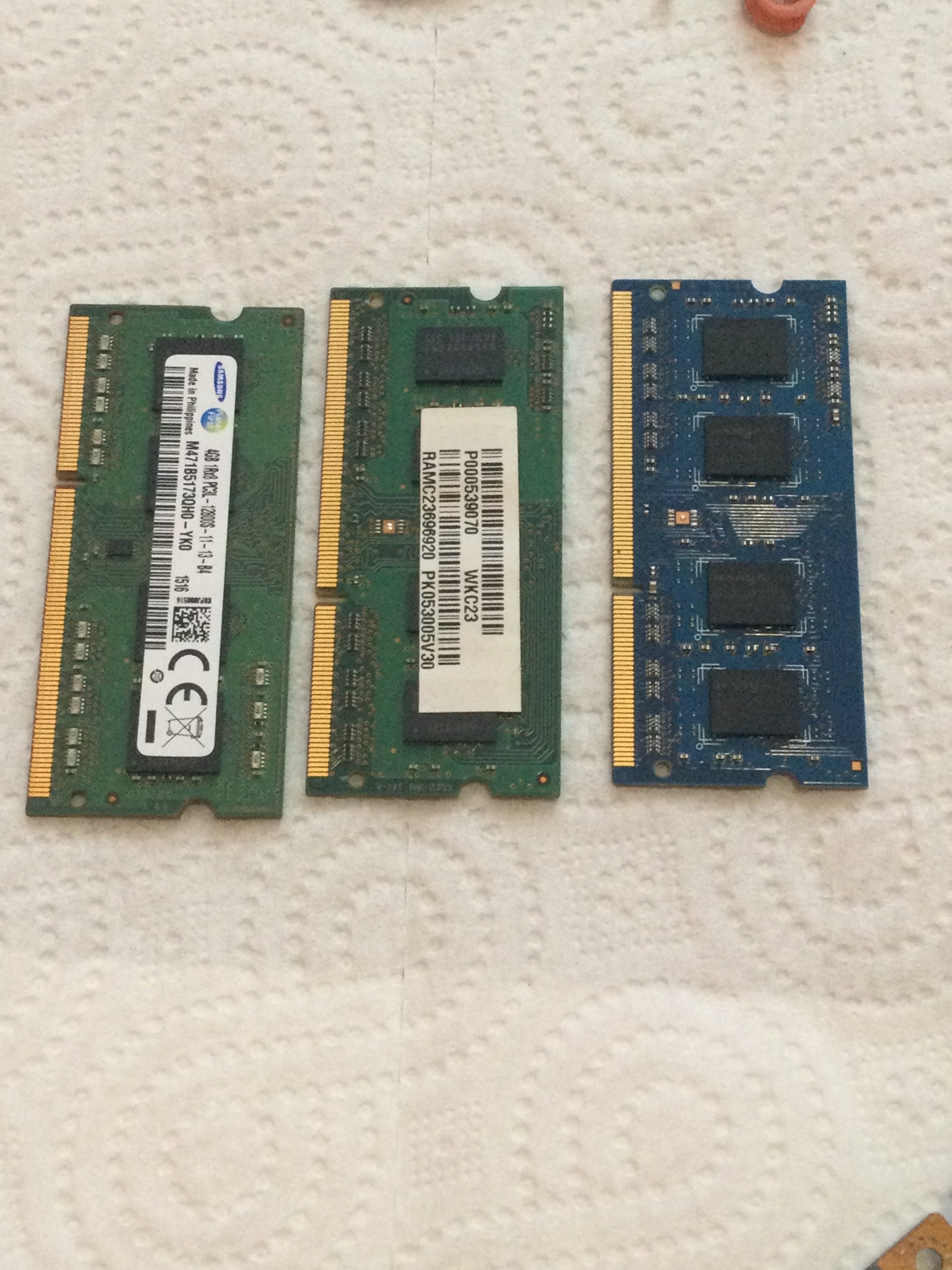

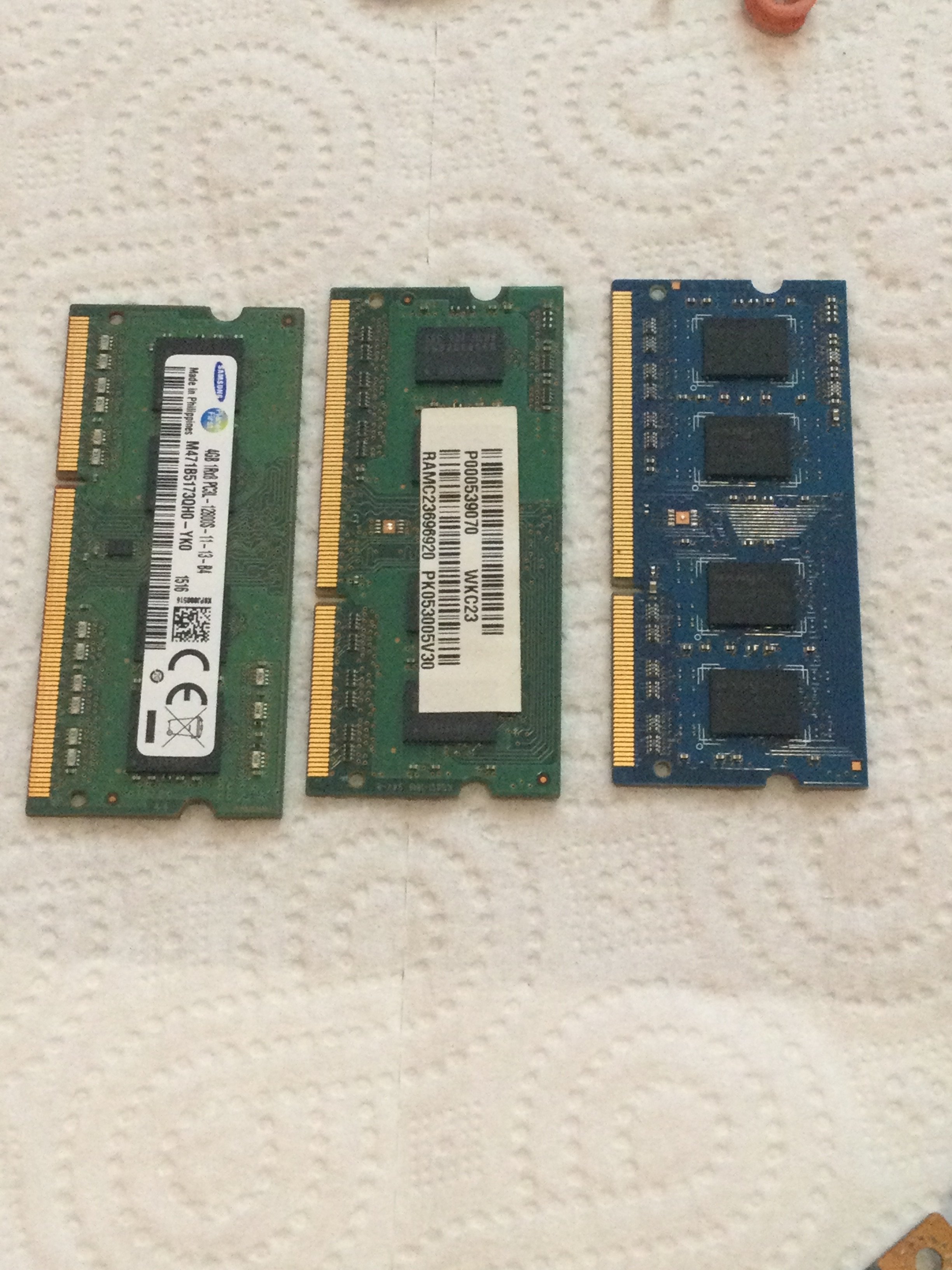

RAM dişlerine baktım sanırım mavide sorun var ona emeklilik hayatında başarılar diliyorum verdiği hizmetler için teşekk mavi RAM :)
Elimde fazla hdd var ikisinide denedim aynı sonucu alıyorum fan döndürmeden kapanıyor ayrıca hdd takılı değilken daha fazla yanıyor power ışıgı şimdi öncelikle elektiriğin girdiği yerdenmi ölçmeye başlıyım?
ölçümü yaptım işaretli yerden aynı değerleri aldım 19,12-19,13
bir sonraki adım nedir
Tek ram ile devam et, farklı ram takıp sonucu gözle, gerekirse farklı slota tak. Tekrar dene.
Ram slotları da kirlenmiş olabilir kontrol et. :)
