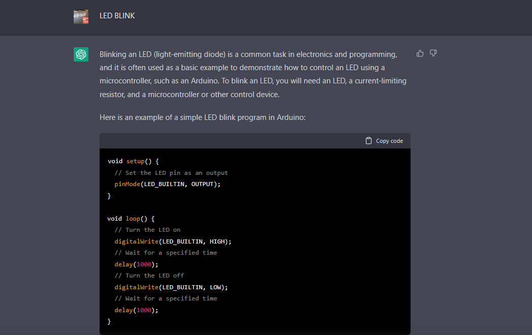

Chat GPT deneme.
Ahmet
S38>S85
31 Mayıs 2021
6,052
Analog ortlama alacağın bir program yaz dedim.

Eğer alogirtmayı kilitleyeceğini düşündüğünüz sorular varsa söyleyin soralım,
@taydin ve @ozkarah ne soralım da kilitlensin bu chatGPT.
STM32F401 İÇİN BLINK YAZ DEDIM

Biraz kendi kafasına göre çalışıyor.
canı isterse register ile yazıyor canı isterse spl ile yazıyor canı isterse hal ile yazıyor.
verdiğim emir;
Generate c code that will drive 3 separate 4 digit 7 segment displays
aldığımız çıktı yukarıda.

Sanki biz biraz daha spesifik olursak daha işe yarar çıktı üretecek kadar kabiliyetli gibi. Display'leri basamak başına bir shift register olarak kullanmak ya da multipleks yoluyla kullanmak arasındaki farkı da bilir belki. Herkes oynayabiliyor mu bununla yoksa davet gibi bir uygulama mı var.
oynayabilirsin abi sadece ingilizce yazmak yeterli o anlıyor senin ne istediğini.
google hesabı ile giriş yapıalbiliyor.
bana bu biraz verdiğin anahtar kelimeler ile google araştırması yapıyor en topic olanı sana sunuyor gibi geldi.
mesela az önce bir neo6m kodu üretmesini istedim gidip github tinygps basic example programını yazdı bana bire bir aynısını.
Ortalama alma kodu optimum değil. Bir kere array'i doldurduktan sonran tek toplama ve tek çıkarma yeterli. Bana göre yapay zeka insan zekasına göre her zaman çok ilkel kalacaktır.

void setup() {
  // Set the pin modes for the shift register and the display
  pinMode(dataPin, OUTPUT);
  pinMode(latchPin, OUTPUT);
  pinMode(clockPin, OUTPUT);
  for (int i = 0; i < 8; i++) {
    pinMode(digitPins[i], OUTPUT);
void loop() {
  // Send the data to the shift register
  shiftOut(dataPin, clockPin, MSBFIRST, 0b11111100);
  // Latch the data to the display
  digitalWrite(latchPin, HIGH);
  digitalWrite(latchPin, LOW);
  // Turn on the first digit
  digitalWrite(digitPins[0], HIGH);
  // Wait for a specified time
  delay(1);
  // Turn off the first digit
  digitalWrite(digitPins[0], LOW);
  // Repeat for the other digits
OLED EKRAN KULLAN DEDİM
C++:
#include <SPI.h>
#include <Wire.h>
#include <Adafruit_GFX.h>
#include <Adafruit_SSD1306.h>
// Define the OLED display and the pins for the parallel interface
Adafruit_SSD1306 display(128, 64, OLED_MOSI, OLED_CLK, OLED_DC, OLED_RESET, OLED_CS);
void setup() {
  // Initialize the OLED display
  display.begin(SSD1306_SWITCHCAPVCC);
  // Clear the display
  display.clearDisplay();
  // Set the text size and color
  display.setTextSize(1);
  display.setTextColor(WHITE);
void loop() {
  // Draw a line on the display
  display.drawLine(0, 0, 127, 63, WHITE);
  // Draw some text on the display
  display.setCursor(0, 0);
  display.println("Hello, World!");
  // Update the display
  display.display();
  delay(1000);
