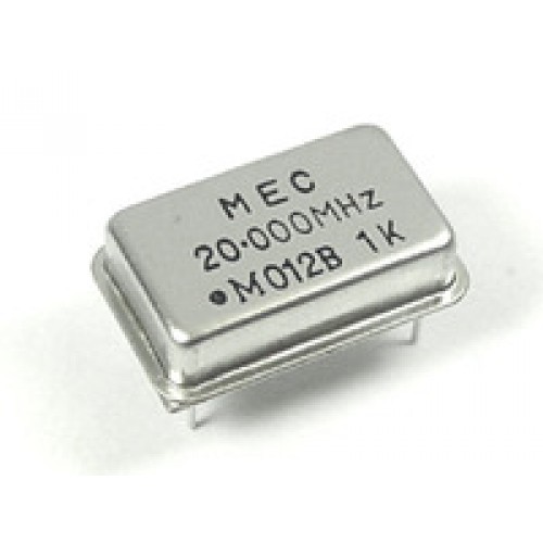

Ama tek paket içinde comple kristal osilatörler de var:
Bu osilatörlere Vcc, GND bağlanır, bir tane de çıkışı kontrol eden "Enable" sinyali, bir de sinyal çıkışı vardır. İçeride gene bir kristal kullanılıyor. Ama osilatör çıkış frekansı bazan kristalin rezonans frekansının 2'ye, 4'e, 8'e bölünmüş hali olarak çıkışa veriliyor. Bunu da paketin içinde bir bölücü devre ile sağlanıyor.
Timur abi,
Böyle bir mantığı anlıyorum. Bu kristal osilatörde Vcc ve GND beslemesi ile besleyip bir sinyal çıkışı olsa mantıklı geliyor.
Ancak 2 bacaklı kristalde nasıl beslenip nasıl sinyal çıkışı alınıyor anlayamadım.
