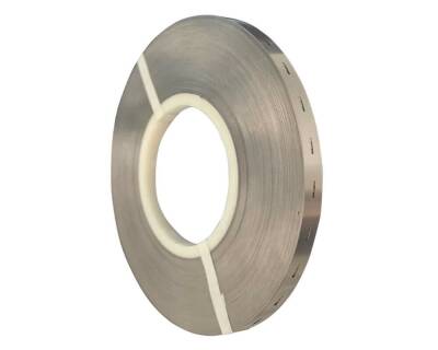

Şimdi aynı yenilemeyi Aspilsan'ın INR18650A28 pilleri ile yapacağım. Gene iyi bir sonuç bekliyorum. Bu sefer yenilemede 0.15 mm yerine 0.2 mm nikel kullanacağım. Aslında 0.3 kullanmak istiyordum ama bulamadım.

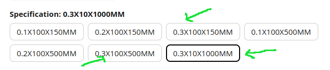

0.2 Turkiye'de de var. Lazim olursa:
Linkteki 22 urunun hepsini kontrol ettim, hangisi 0.30 goremedim. Satir sutun olarak belirtir misin? Ekleyeyim listeye, lazim olursa alirim sonra.
Benim linke baktın herhalde. Doğru linke bakarsan orada var.
Aslında düşündüm de, 0.3 mm kalınlık ve 10 mm genişlik şeritlerden alıp, belli uzunlukta 45° olarak kesip kare haline getirilebilir. Olmazsa alayım bunlardan birkaç metre.
Senin link yerine @taydin 'in linkine bakmisim. :oops: :eek: o_O :cheeky3:
Ben de aynı şeyi yaptım :gulus2: Page not found'u link yerine koymadık herhalde.
