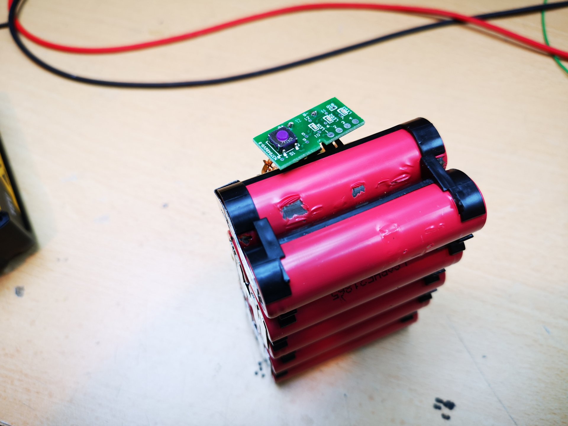

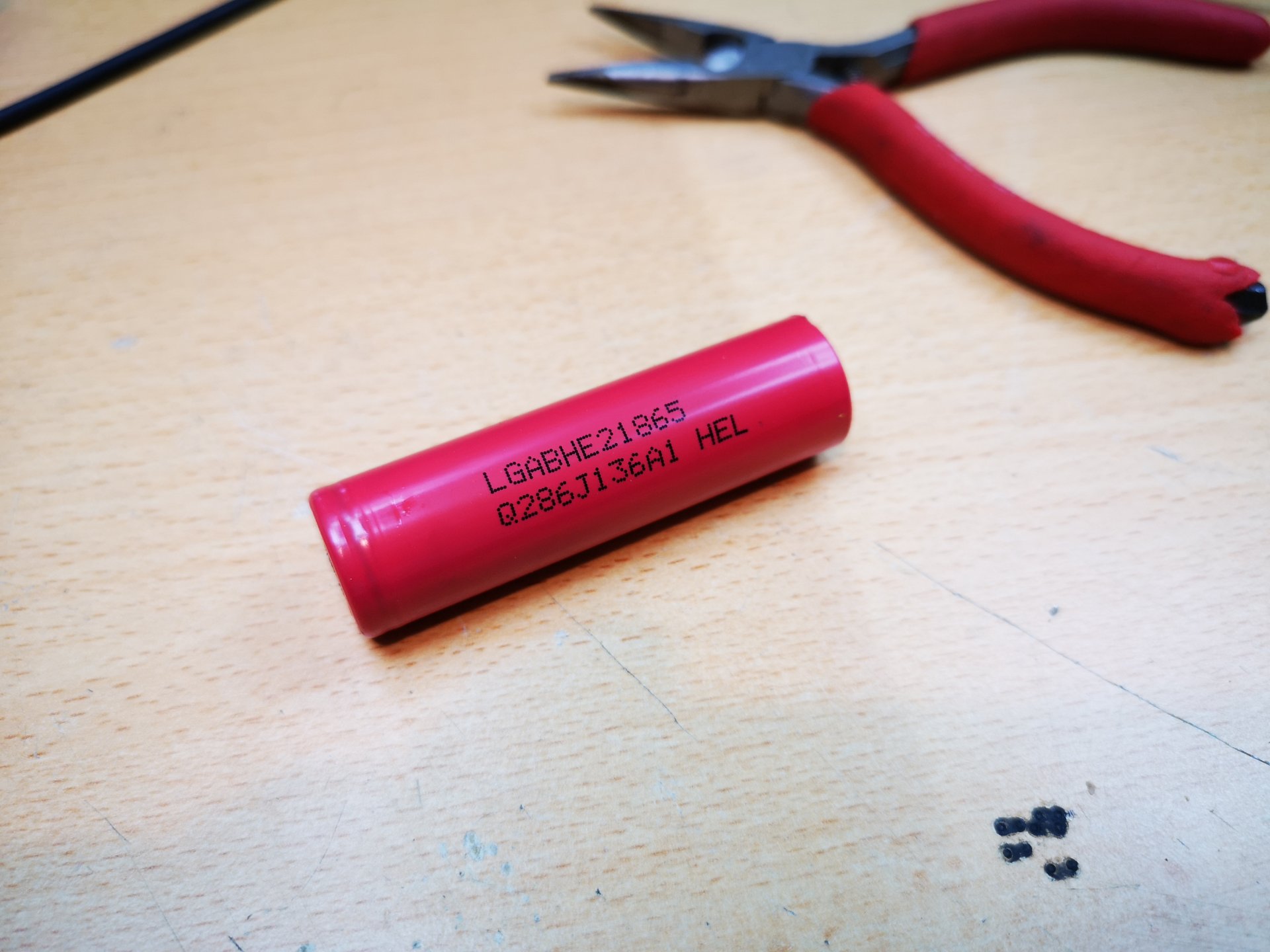

İki sene önce aldığım Dewalt DCD996P2 akülü matkabın iki pili de nalları dikti. Hiç şarj tutmuyor. Bunları da gene Sony VTC6 ile değiştirmek istiyorum.
Ve kafadan ilk sorun çıktı. Torx civatalar var, ama elimdeki tornavida setlerindeki hiçbir torx uç buna uymuyor :mad:
Çekmecedeki bütün torx tornavidaları çıkardım ve sırayla denedim. En sonunda İzeltaş'in TR10 olanı uydu
Pilde zerre kadar şarj yok, pil seviye butonuna basınca dolu gösteriyor :katil2:

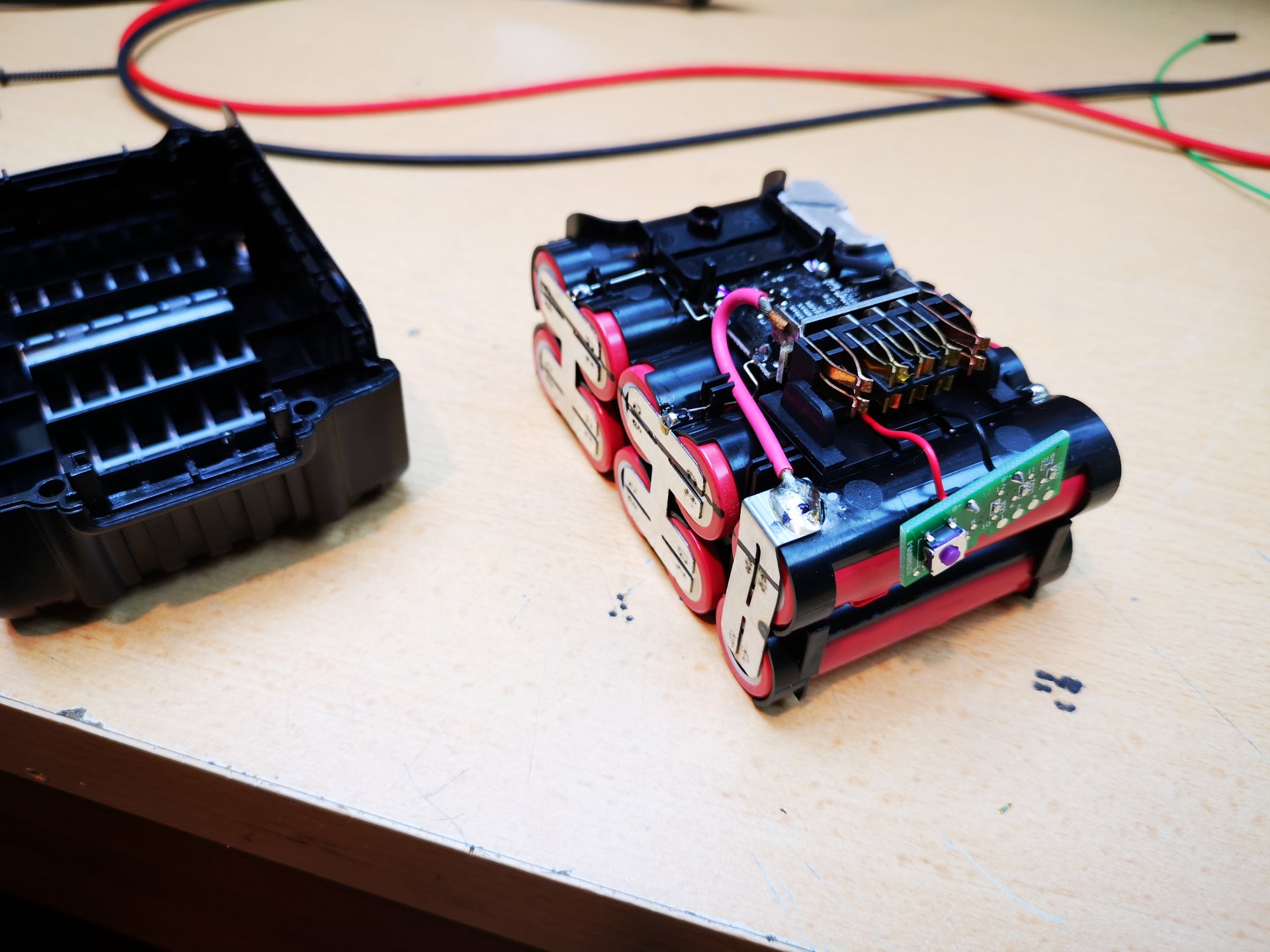

Ama en azından Bosch gibi gömülü, gizli civata koymamışlar. 4 tane civatayı sökünce içi açıldı
Pil grubunu plastik kasaya sıkı geçme şekilde bastırmışlar, baya bir dövüşten sonra çıkarabildim. Bereket tornavida ile kanırtırken dahili kısa devre olup patlamadı.
Timur Bey,yeni pil almadan önce bu pilleri teker teker şarj edin sonra suni yükle deşarj edin belki içlerinden sağlam piller çıkabilir. Kolay gelsin
Sökerken sürekli kısa devre edip durdum yanlışlıkla. Çok ufak bir ark veriyorlar sadece, bunlarda hayat yok.
Pillerin anot tarafındaki puntaları sökerken kargaburun veya tornavida gövdeye de temas ediyor ve ark yapıp alete zarar veriyor. Pilleri sürekli kısa devre edip alete zarar vermemek için farklı bir taktik uyguladım. Kargaburun kullanmadım, düz tornavida kullandım. Bunun dışında, sadece pillerin katot tarafındaki puntaları söktüm. Bunlar gövdeye bağlı olduğu için kısa devre sorunu yok. Katot puntaları sökülünce, anot puntaları hala bağlı bile olsa, 2 pili sürükleyip çıkarmak mümkün oluyor.

Bitmiş halini de görseydik. Birleştirme için kaç mm kalınlıkta nikel kullandın. Üzerlerinden çıkan genellikle 0.3-0.4 mm gibi kalın oluyor. Alabildiğimiz punta makinaları ise en çok 0.2 mm kalınlık puntalıyor.
Sony VTC6 pil sipariş ettim 10 tane. Onlar gelsin tamamlayacağım. Üzerinden çıkan nikeller 0.3 mm kalınlıkta. Ben de elimdeki en kalını kullanacağım, artık ne varsa elimde.
