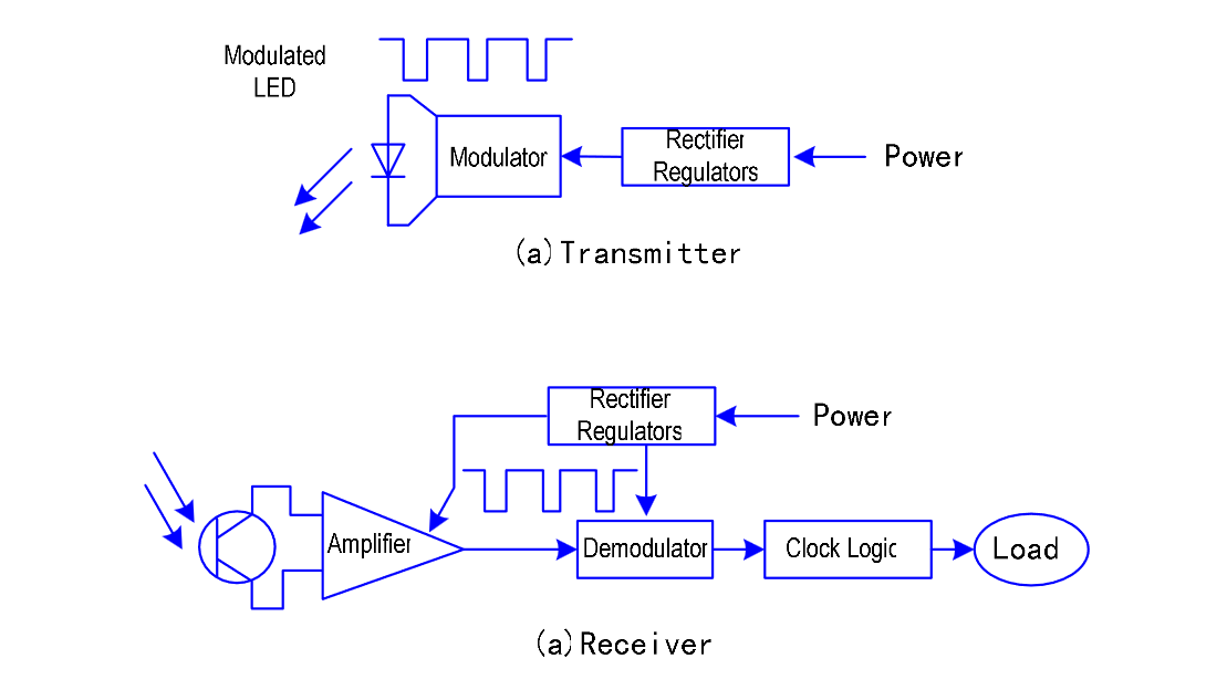

Merhabalar iyi forumlar,
Elimde Mz80 ayarlanabilir dijital kızılötesi mesafe sensörüm var. Ben bu sensörde analog mesafe ölçümü için nasıl değişiklikler yapabilirim. Cevaplarınız için şimdiden teşekkür ederim.
(Sensörün dijital çıkışı pot ile ayarlanıyor)

Gün ışığı filtresi var sensörde hem mantığını anlamak istiyorum hemde biraz ekonomik sorunlarımız var. Proje için yanlış malzemeler istenmiş zamanında şimdi de bütçe alamıyoruz. Yanıtlarınız için teşekkür ederim.

Sensör içinde muhtemelen bir komparatör var. Pot ile ayarladığınız noktaya göre 1/0 çıkış veriyor.
Mz80 içini açıp pota bağlı opampın pot dışındaki diğer girişini ölçün. Muhtemelen mesafeye duyarlı analog bir çıkış alırsınız.
