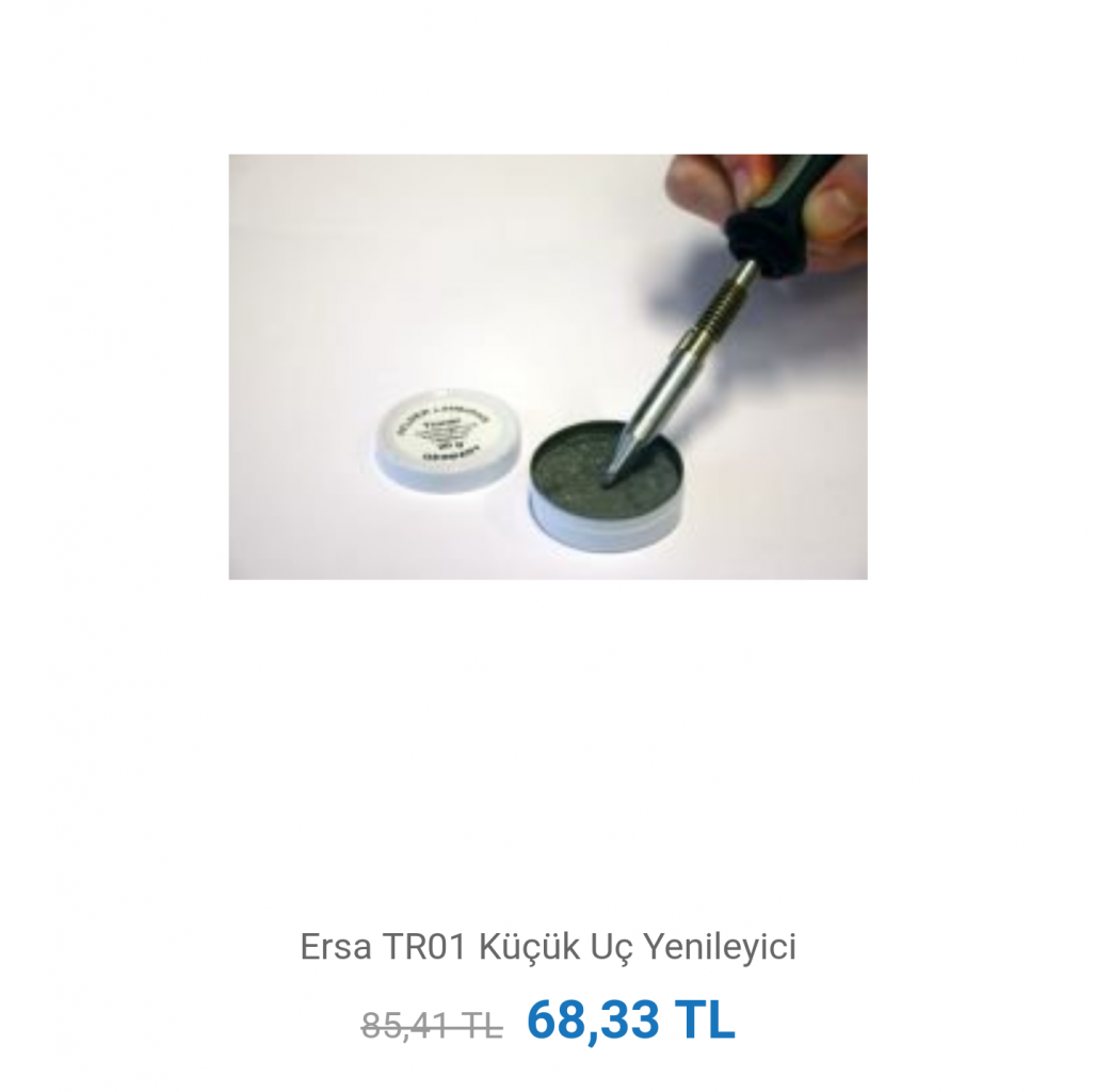

Bu nr olaki? İlk defa görüyorum. Benim havya ucu ile başım dertte. Bir süre sonra lehim tutmuyor. İşin bitince ucu lehimle kapla öyle bırak diyorlar. Benim işim bitince ne yapsam havya ucunu lehim kaplatamıyorum.
4144 eklentisine bak
Lehimle kaplı bırakmak iyi bir alışkanlık. Ama asıl uçları çabuk öldüren şey havyayı sabahtan açıp akşam kapatmak. Havyayı sadece kullanacağın zaman fişe tak.
