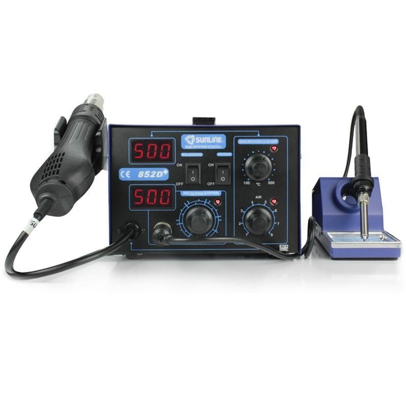

Zaten bu benim paylaştığımın aynısının 10 farklı marka adı altında satılanı var. Görsel, düğme, pot, kasa ne varsa aynı bitek logo değişip satışa çıkarmışlar.

Bende 601D ve 852D+ var. Bunların hepsi aynı mantıkla çalışıyor. Hatta internette Arduino ile kendin yap versiyonları var ki onlar da bire bir aynı özellikte. Bendeki Sunline 852D+'ı hurdadan bulduğumda üfleme kolundaki motordan güzel güzel duman üfledi ve tamiri ile uğraştığım için bunların hepsinin aynı olduğunu rahatlıkla söyleyebilirim. Şemalar vs var internette.
Bende cyber852d modeli vardi kaybettim. (Koca havyayi kaybetmek :cheeky2::katil1: )
Bendeki Sunline 852D+'yi hurdadan bulmuştum senin kayıp cihaz olabilir mi? :katil2:
Hatta 852D+ şemasını ve Kullanım Kılavuzunu buraya bırakayım:

Bu arada bendeki Sunline 852D+ Kartal Otomasyon ciddi indirim yapılmış. 554,27 TL (KDV DAHİL) Bunun fakrı havyanın dijital olarak ısı değeri ayarlanıyor...

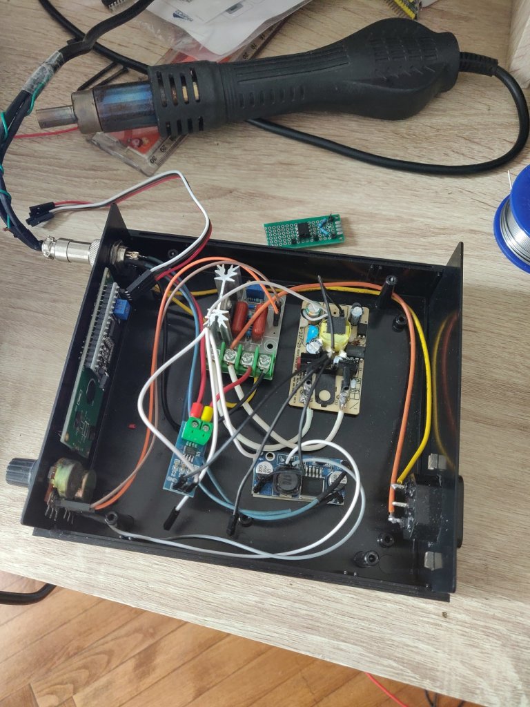

Kendi yaptığım sıcak hava istasyonunu ekleyeyim. Soğutuculu, kırmızı kondansatörlü modül 2000W dimmer, çıkışı saptaki dirence gidiyor ve ısıyı ayarlıyor. Sağındaki trafolu devre telefon şarj adaptöründen, 5V çıkış veriyor. Onun altındaki şey XL6009 voltaj yükseltici, saptaki fan hızını ayarlıyor. Onun solundaki küçük modül de ACS712 akım sensörü. Kutuya bir de STM32 mikrodenetleyici eklenecek ve LCDye bağlanacak. Esas görmek istediğim şey kaç Wattlık ısı verildiği.
Zamanla keyfime göre ekstra özellikler de eklemeyi düşünüyorum. Fan yüzdesi olabilir, termokuple çıkışından sıcaklık okuma olabilir. Sapın içinde bir adet reed röle var. Bunu kullanarak ısıyı otomatik kapatan mıknatıslı bir sap tutacağı yapabilirim.

4220 eklentisine bak
Mevcut hava ısısını nasıl algılıyorsun?
İlk başta hemen termokupleyi bağlarım diye planladım. Baktım sıcaklığı elimle aşağı yukarı anlıyorum, gözümle de lehimin eriyip erimediğini görebiliyorum, üşenip erteledim. Ben alışana kadar canı çıktı aletin, metal kısmı sıcaktan rengarenk oldu :)

Ufleme unitesinin icinde sicakligi algilamak icin herhangi bir sey var mi? Yoksa fan ve rezistansmi sadece?
