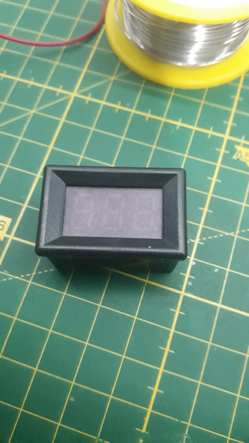

Selamlar

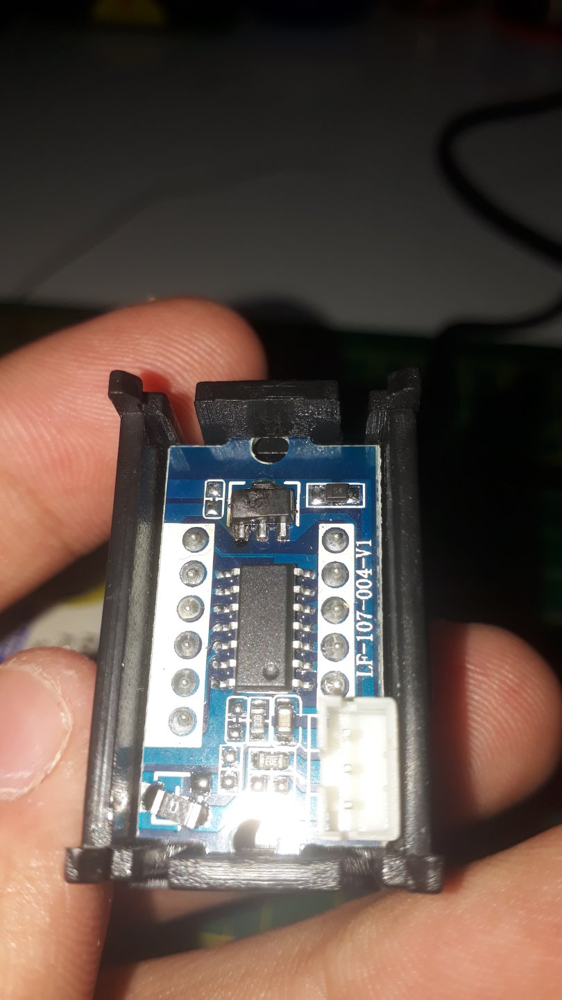

Elimde küçük bir voltmetre var kendi yaptığım güç kaynağında kullanmıştım. Ama devre kartı üzerinde bir smd transistör yandı model numarasını da okuyamıyorum devre şemasını bulmaya çalıştım bulamadım elinde bu voltmetreden olan yardimci olursa sevinirim.

Ams117 miydi neydi o. 3.3v regülatör. Eve geçince bakayım söylerim. Evde hurda kart filan varsa üzerinde olması muhtemel.
Aynısı sanırım bende olan. Bunda da üzerinde birşey yazmıyor.
Aslında o regülatörün yanında koruma diyotu da var sanırım. Nasıl olmuşta onu aşıp regülatörü yakmış acaba.
Koruma diyodu sadece ters bağlamaya karşı koruyor. Yüksek voltaj verildiyse o diyot korumaz.
Yüksek voltaj yüzünden olduğunu sanmıyorum güç kaynağım 12v bu voltmetre 30 35volta kadar ölçebiliyor 3A üzerinde bir akım çektiğim için olduğunu düsunuyorum
Çektiğiniz akım bozmaz isterseniz 20 amper çekin voltmetre devreye paralel bağlı olduğu için o ihtiyacı kadar çok düşük bir akım çeker. Ama ampermetre olsa max 3 amper olsa siz bu değerin üstünde akım çekerseniz güç kaynağından, güç kaynağının kaldırabildiği aralıkta tabi o zaman paralel bağlı olan ampermetreniz yanardı.
