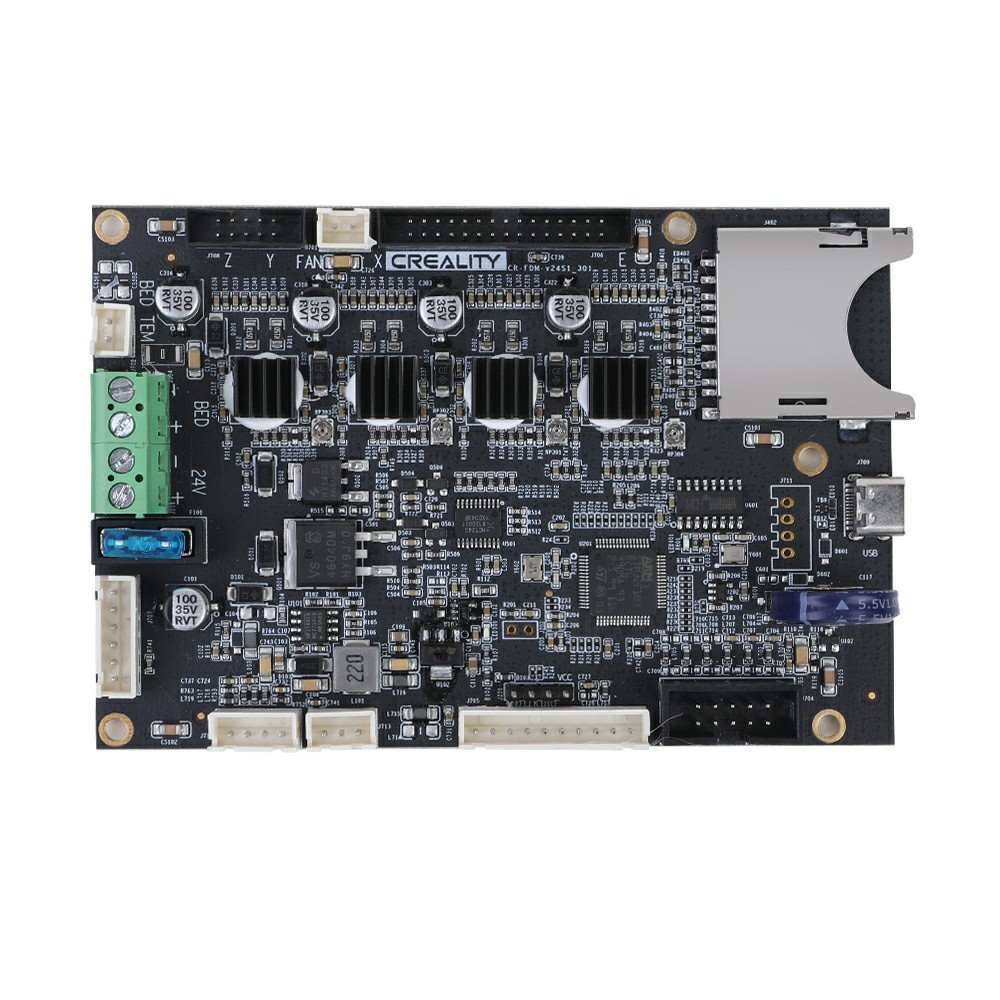

Aşağıdaki linkte 1644tl ye anakart var. Ayrıca iletişim bölümünden temas kurup derdini anlatırsan yardımcı olacaktır sana. 3D yazıcılar konusunda bilgilidir ve teknik serviside var.
abi aslında anakrtı aldığımızda kodlanmış gelir demi
ben anakrtı alıp kendim değiştiririm

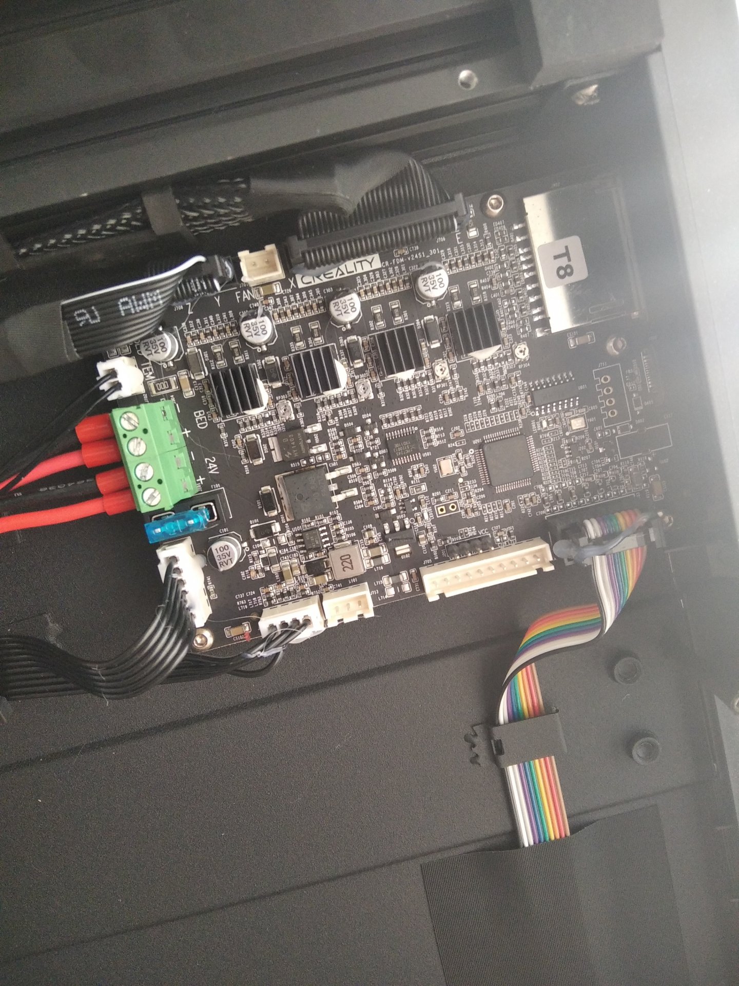

Anakartı sökebilecek yetin var ise önce bir sök ve arkalı önlü resimle. Bakalım gözle görülür bir sorunu var mı?
Nozzul, yatak, termistör gibi elemanların kablo bağlantılarını kontrol et. Anakartın bozuk olduğunu kesinleştir.
Sipariş edeceğin anakartın üzerinde yazılım yüklü olması gerekir ama bu memlekette araba bayisinde ikinci el aracı sıfır diye satıyorlar. Sitedeki numaradan Erbil beye ulaş ve bilgi al. Sorununu da söyle. Belki bizim akıl edemediğimiz bir yerdedir problem.
alt plakayı kendim çıkarmıştım bunu yazmadan önce bütün bağlantılar sıcak silikon ile yapıştırılmış çıkması zor ama kontrol edeceğim ve eğer problem yok a bağlantılarda erbil den yardım isteyebilirim
ve fark ettim ki her bir köşede vida var onları kendim rahatça çıkarırım
sıcak silikonlarıda yan keski ile kesip anakartı çıkarırım
21309 eklentisine bakalt plakayı kendim çıkarmıştım bunu yazmadan önce bütün bağlantılar sıcak silikon ile yapıştırılmış çıkması zor ama kontrol edeceğim ve eğer problem yok a bağlantılarda erbil den yardım isteyebilirim
Sorunu buldum galiba. Resimde işaretlediğim parça (göz yanılması değilse) patlamış gibi görünüyor. O parçanın yakından net resmini çekip koyar mısın?
O bir voltaj regülatörü. Gerçekten patlamışsa iyi ihtimalle gitmesi gereken yere voltaj gitmiyor demektir. 5-10 liralık malzeme. Değiştirirsen çalışır. Kötü ihtimal ise patladığı için gitmesi gereken yere olduğundan farklı voltaj gider ve oradaki elemanları da yakar.
