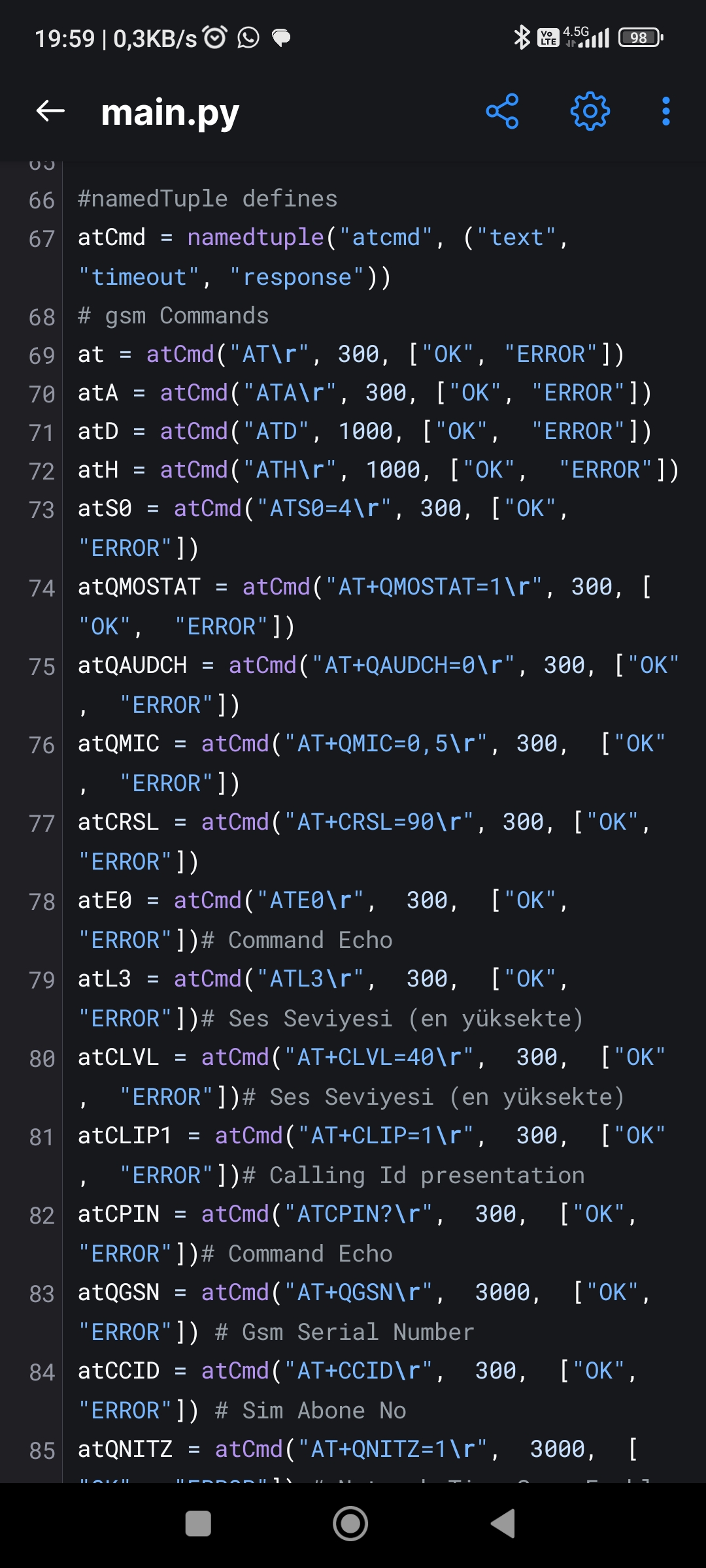

Projenin Micropython kodları

Aslında elimde bir kaç usb-ttl var. Onlarla dediğiniz gibi çıkan verileri takip ediyorum. Ama mesela gsm modülünün döndürdüğü OK Veya ERROR gibi verileri nasıl kullanabilirim onu bilmiyorum.
Mesela Atd ile arama komutu gönderdiniz. Siz aramanın tapıldığını düşünmekte haklısınız. Ama GSM modül "şebeke yok" yada "bağlantı sağlanması" uyarısı döndürdü.
Kontür yüklü olmayabilir, şebeke erişimi olmayabilir. Burada bir state machine kurmanız gerekiyor. Bir algoritma ile yapılacak iş ve işlemleri sıraya koymalı ve ona göre bildirim yapmalısınız.
Başka bir örnek de SMS alımı ve GPRS bağlantısı ile ilgili. SMS alımda GSM mıdül "RI" pinini lojik high yapar yada smt05 gibi SMS alındığını ve 5 numaralı yere kaydedildiğini bildirir. Bu bildirimler için de GSM modülün command reference book iyi okunmalı.
GPRS ike veri çekildiği ve alınan veriye göre röle aç/kapa işkemi yapıldığı durumlar için de aynı durum geçerli.
