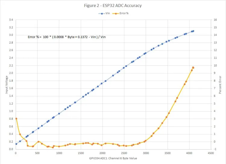

1- Analog (ADC) performansı ESP32'nin en önemli dezavantajı. Hem yavaş (25 KSPS) hem de alt ve üst bölgede lineer değil. STM32 ise bu konuda çok daha başarılı kabul ediliyor. Örnekleme hızı ilse bir kaç yüz KSPS'den bir kaç MSPS'e kadar çıkabiliyor. Harici bir ADC kullanılmayacağı zaman ve analog ölçümün dinamik aralığı ve hassasiyeti önemliyse STM32 daha mantıklı bir tercih olabilir.
ESP32 ADC performansı. Görüleceği gibi 150-2500 mV aralığı düzgün ölçüm yapıyor. Çözümü olsa da işi zorlaştıran bir durum.

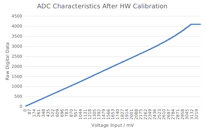

ESP32-S3'de ADC performansını oldukça iyileştirdiler. Kör bölge 7-8 mV altına indirilebiliyor. Üst bölge ise çok daha lineer. Ama STM32 sanırım hala daha iyi durumdadır.
21452 eklentisine bak
21457 eklentisine bak

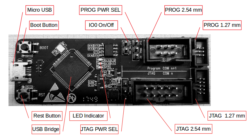

- Debug konusunda STM32 ve ESP32 için çözümler var. Ancak ESP8266 ile donanımsal debug yapma imkanı yok. Bazı kütüphaneler ile UART üzerinden çalışan bir debugger var. ESP32 için şu kartı kullanarak Platform IO ile HW destekli debug yapabiliyorsunuz:
@Ahmet 'in dediği gibi STM32 için ise ST-LINK kullanmak gerekiyor.
elimizde mesela 2 tane 32F103 olsun.
bu 103'lerden birisi iş yapıyor diğeri de boşta duruyor boşta duran 103 ST - LINK olarak çalışabilir sonra tekrar 103 haline döndürmekte çok kolay ST-LINK için ilave bir donanıma gerek yok.
ST-LINK alamazken ben o şekilde kullanıyordum 1 103'üm st-link olarak çalışıyordu sonra aldım gerçi çoğu st geliştirme kartında(stnin tasarladığı nucleo,discovery vs.) üstünde st link oluyor ve istersek o st-link ile başka bir st'yi programlayabiliyoruz 1 jumperi oluyor o jumperi ayrıldığında artık st-link özgür oluyor headerından bağladığın her stm'i programlar debug yapar hale geliyor.
