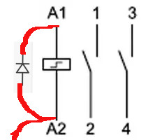

Finder 20.22.9.024.400 urununun A2 bacagina bir kablo geliyor , ayni kablo ucunda diyotla A1 bacagina gidiyor. Asagidaki gibi bir baglanti. Bunu daha once boyle kullanilirken hic gormedim. Mumkun mu boyle bir sey?

Rölenin bulunduğu yerin fotoğrafını veya tam şemayı atarsanız daha net konuşabiliriz.
Calismasi icin o cizdigim sekilde A1 (+) ve A2 (-) olmali degil mi?
Diyot ters polarma bağlanır yani diyotun - kısmına besleme + sı + kısmına ise beslemenin - kısmı bağlanır
Oradaki diyot ters emk yı sönümlendirmek için konulmuştur. Başka şekilde bir mantık yok. Röle bobinine normal beslemesi geliyor olmalı.
Yoksa şemadaki şekilde devre tamamlanmıyor. Röle çalışmaz.
