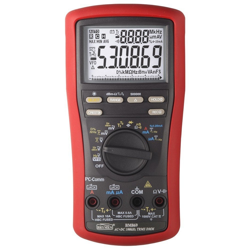

Fluke'lar endüstriyel elektrikçiler için optimize edilmiş cihazlar. Elektronik uygulamaları için çok daha iyi ve fiyat olarak da çok daha uygun cihazlar var. Örneğin Brymen BM 869s
