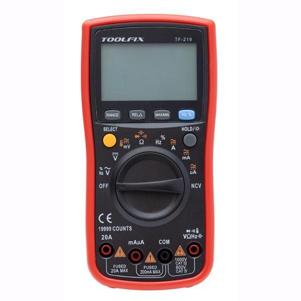

Tekrar konumuza dönersek, Toolfix diye bir firma var, bu firma pek güvenilir gibi gelmedi bana ama bu aşağıdaki modelinin değerleri gerçekten çok iyi hocam. Siz ne düşünürsünüz ?

O ilanda gariplik var. Aletin ekrani 4 digit ama aciklamalardaki degerler 5 digit.
5,841
99,623
2,480
