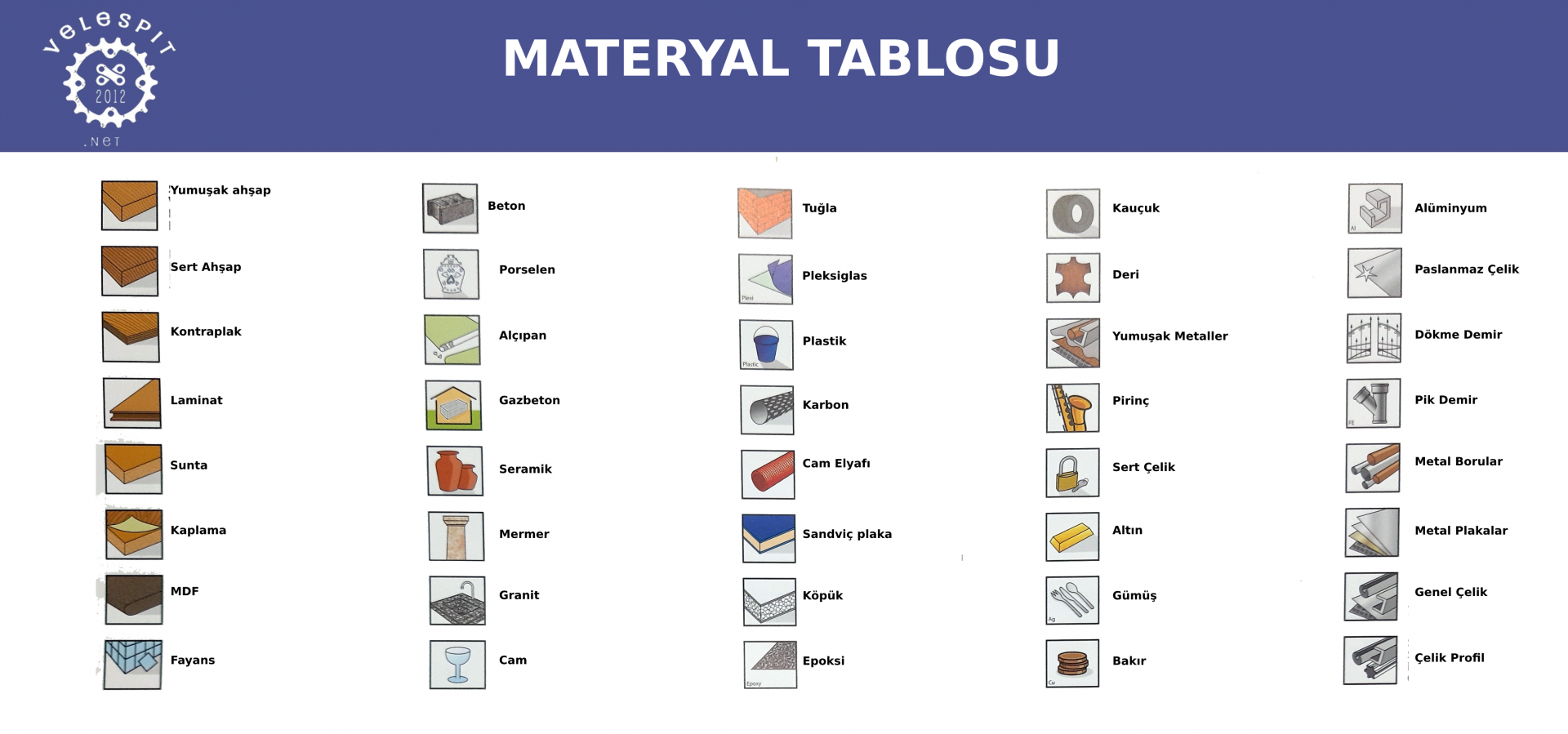

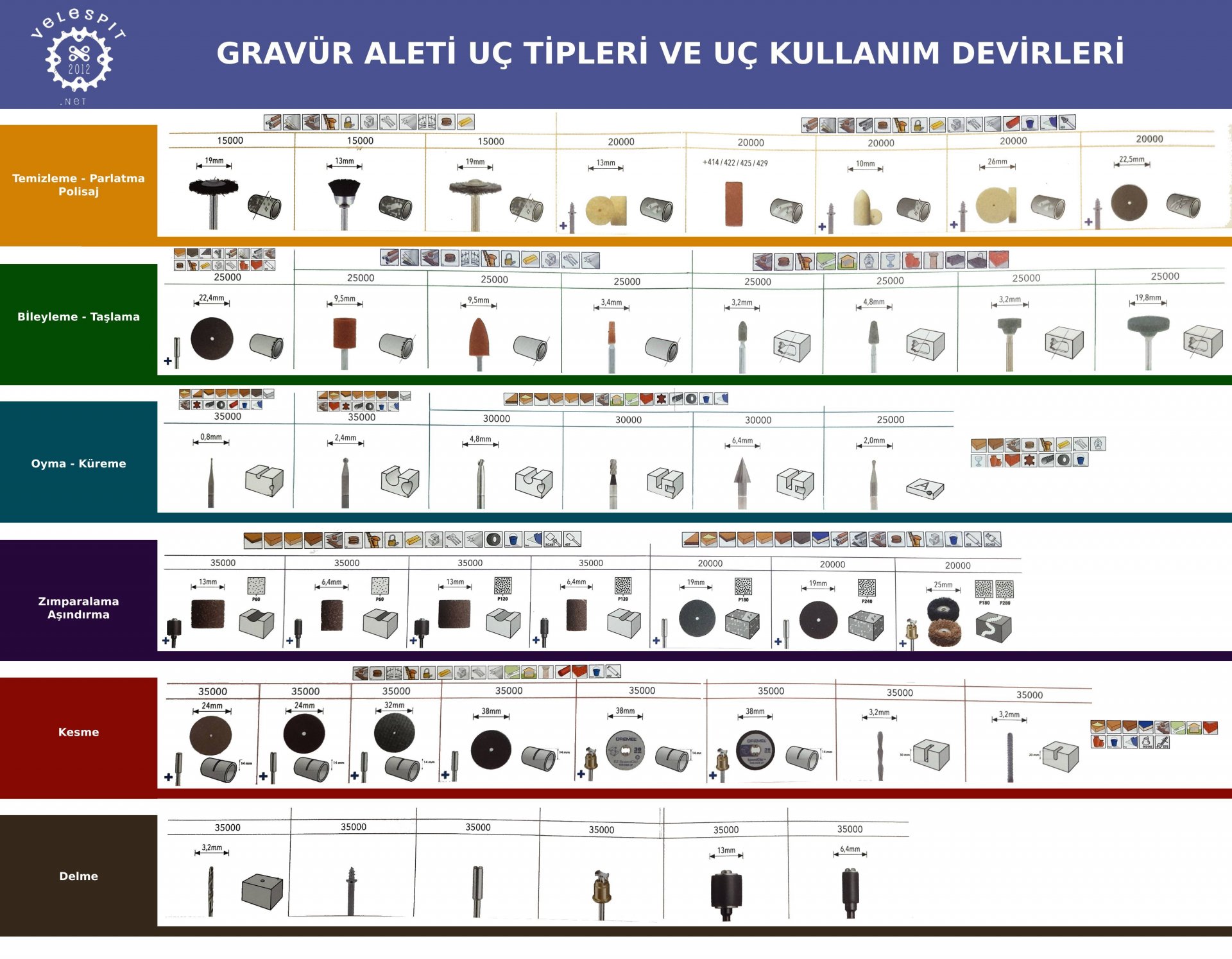

Velespit.net isimli youtube kanalından aldığım bilgiler. Metal dışında ağaç ve plastik işçiliği de içeriyor ama en uygunu burası diye buraya ekliyorum.
    385 KB · Görüntüleme: 183
    1,003.1 KB · Görüntüleme: 156
