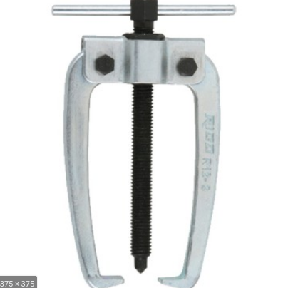

Ben olsa rulman çektirmesi ile denerdim. Bir şekilde çektirmenin dişli vidasına bağlaman lazım ama

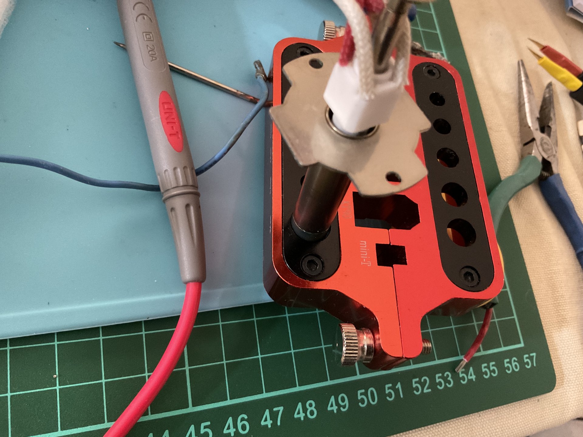

O beyaz parçayı çekince hiç kıpırdamıyor mu? Sanırım o rezistansı pres ile yerine bastırmışlar. Belki sıcak hava tabancası ile dış metali ısıtırsan, beyaz plastikten çekerek çıkarabilirsin. Ama Steinel gibi güçlü bir sıcak hava tabancası olması lazım, dış metalı çok hızlı bir şekilde ısıtacak ve genleştirecek, iç taraf fazla ısınmaya fırsat bulamayacak.
İki parça gibi resimde Demir iki parça gibi bir arada bu arada sıcak hava tab. Arızalandı

Sonunda parçayı ayırdım üzerinde yazan değere göre 100v ve 127v arası şebeke gerilimi ile çalışan Fr 301 cihazları aynı ucu kullanıyor, Kart üzerindeki dirençlerde sadece farklılık var, Bende artık Amazon jp takip edeyim A5046 Japon versiyonunu100V çalışan ucu.
