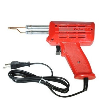

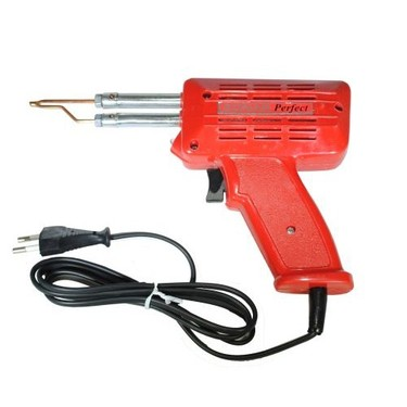

Hocam bu meret 200 lirayken almıştım sonra birisine hediye ettim benim işime yaramaz diye. Şimdi fiyatlar uçmuş. İnternette izlediğim videolar ve yorumlara bakarsak tam bir "Weller Killer". 2 farklı uç da attım sepete. Uçları 80 lira. Birisi düz uç diğeri de dediğiniz gibi kaşık gibi olanlardan. Ama bilemedim.
Bende de o 40Wlık istasyondan var. Zor ısınan bir şey lehimlemem gerekirse emaneti çıkarıyorum:
4606 eklentisine bak
Hocam bu canavardan da var ama tam pata küte girişmelik bir makina. Hiç hassasiyet yok. Bununla devreye girdim 9v power jackı haşladım çıktım. :D
