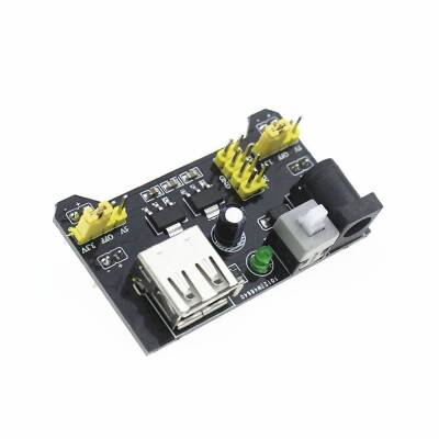

İşimi görecek kaliteli breadboard nereden alabilirim internetten?
Ayrıca breadboard üstünde kullanmak için kablo, köprü kablolu timsah ağzı gibi ne önerirsiniz?
Motorobit'in fiyatlari uygun. Kalitesi hobici icin yeterli. Iki tane breadboardi birlestirip buna 12V, 5V, 3.3V gibi elektrik baglamak icin born jack takinca guzel bir deneme tahtasi oluyor.
Farklı markalardaki Breadboard ların kaliteleri aynı kalitedemi birde ölçü olarak hangisini almalı
Standart 60x10 olanlar her is icin yeterli. 830 delikli diyorlardi galiba. Bunlarda yanlardaki elektrik tasiyici kolonlar haric 5 delikli 120 sira var. Kucuk projeler icin yeter bu. Ama aletin fiyati makul zaten. Iki tane alabilirsiniz.

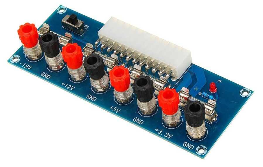

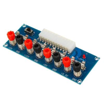

Ayarlı güç kaynağı alacağım, güç kartı neden gerekli, Ayarlı güç kaynağını kullanamam mı?
Kullanirsin tabii de mesela arduino ya da kullanacagin kartlar icin gereken 5V ve 3.3V'u buradan rahatlikla alirsin. O arada da motor vb seyler icin gereken yuksek gerilimi guc kaynagindan alirsin. Bir projede birden fazla gerilime ihtiyacin olacak, bunlarin coguda dusuk akim isteyecek. Ornegin 12V, 5V ve 3,3V gerekiyor. 3 tane Korad mi alacaksin? Korad disinda bir tane ucuz 200W'lik, artik kullanilmayan 2. el bilgisayar PSU'su da alabilirsin mesela bu tur standart voltaj ihtiyaci icin.
Hatta şöyle çok güzel bir breakout var. PSU yu takıyorsun, sana 4 tane voltaj veriyor. Çıkışlar birbirinden izole değil, ama gene de birçok deney yapılmasına müsait.
27401 eklentisine bak
Born jacklarin tanesi 8 TL falan zaten. KEndin yapmaya kalksan daha pahaliya gelir bu hazir olandan. Uzerinde sigorta olmasida iyiymis, o an ihtiyaca gore farkli sigorta takilabilir. Ben de ekleyeyim alacaklar listeme. Derli toplu olur boyle.
