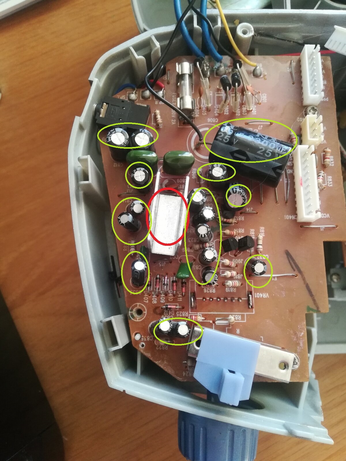

Cihazın 3 kademeli kaset,cd,radyo geçiş dügmesi mevcut.
Özellikle cd kademesine getirince birkaç saniye sonra keskin,şiddetli,tuhaf bir parazit sesi gelmeye başlıyor ve müziğin sesini bastırıyor.
Dikkatli inceledigimde bu kart üzerinde,ses potansına cok yakın konumda entegre var ve entegre,dügmeyi cd konumuna getirince ısınmaya ve koku yapmaya başlıyor.
Koku,yanık kokusu degil,metal ısınma kokusu denilebilecek bir koku.
Entegrenin devre kartı arkasındaki kısmında hafif kızarıklık oluşmuş gibi fotograflarda görebilirsiniz.
Sorun entegre olabilir mi ne dersiniz?
Ayrıca entegreyi,youtube ve diger sayfalardaki gibi gndsini bulup tüm bacaklarını ölçetüm.
Bacakların yarısı 600'lü deger veriyor,diger yarısı da 300'lü deger civarı veriyor yani hepsinde deger var.
Bu test bazı yerlerde dogru degil,kesinlik arzetmez denmiş ama başka bir ölçüm methodu bulamadım ve bilmiyorum.
Ses potansına gelince, kart üzerinde ayakları kopmuş,devre yolları deforme olmuş şekildeydi.Ses potansıda entengerenin oldugu küçük kart üzerinde.
Acaba bu sorun,entegreye yük mü bindirdi ve sorun oluşturdu?
Ses potansını onardım,yeni yollar çektim çalışır hale geldi.
CD katındaki devre kartında bulunan herseyi ölçtüm saglam.
Sadece bir diyot arızalı göründü,devreden cıkartıp ölçtüm saglam halde.Devre üzerinde iken akım mı geliyor yada her ne oluyorsa arızalı görünüyor.
Devre kartının ilgili bölümlerine dair fotografları ve cihazın yaptıgı parazit sesine dair kısa video kaydını ekte bulabilirsiniz.
Yardımlarınız için şimdiden teşekkür ederim.

Pille calistirinca durum nedir? Uzerindeki tum elektrolitik kondansatorler kurumus herhalde. 50 Hz dogrudan amfiye gidiyor. Filtre edemiyor sanki.

Piller büyük boy,elimde mevcut degil o sebeple denemedim.Fakat adaptör ile deneyebilirim.Deneyip sonucu yazarım.
Şimdi devre kartı üzerine pil yatagından gelen + - kablolara 12 v adaptör baglayıp denedim parazitten eser kalmadı.
Entegreye baktım ısınmamış.
Bu durumdan ne anlamalıyız peki?
Devredeki elektrolitik kondansatorleri esdegerleriyle degistirin. Hangisi arizali diye LCR metre ile de olcebilirsiniz. Ama cok pahali degiller ve saglam gorunenlerde yakinda ariza yapar zaten. Sonucta 30 yasinda alet.

Bu malzemelerin ismi elektrolitik kondansator. Zamanla iclerindeki sivinin yapisi degisiyor ve bozuluyorlar. %5 gibi bir tolerans vern. Uzerindeki deger 220 ise 200 normal kabul edilebilir yani. Ama 100 ya da 70 gibi alakasiz bir degr cikiyorsa degistirin.

Çok teşekkür ederim hemde tebrik ederim,teşhisiniz nokta atışı oldu.
Normalde pil yada adaptörle denerim ama bu cihazda hiç aklıma gelmemişti.

Trafodan gelen kabloların hemen önündeki kondansatörler,büyük kondansatör,diyotların tek bacaklarını cıkartıp ölçtüm,hepsi saglam durumda.
Kart ve havyam,her parçayı sökmeye pek izin vermedigi icin diger bircok kondansatörü sökmeden,kısa devre yapıp tekrar ölçmeyi deneyecegim.

Ses potansına çektigim yollar sanırım 2 adet.Birini ince tel digerini daha kalın yalıtımlı kablo ile yaptım.
Fakat ister elektrik kablosu ister adaptör ile cihazı çalıştırayım ses potansında sorun oluşmuyor.Yani stabil şekilde azaltıp cogaltıyor sesi.
Fakat hepsinden önce şunu belirteyim; cihazın trafosundan gelen ana 2 kabloya 12 v adaptörü baglayıp cihazı denedigimde parazit,ısınma vb. hiçbir sorun kalmıyor.Yani cihaz stabil çalışıyor.
