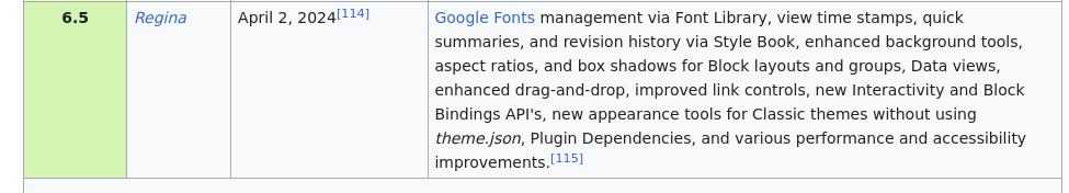

Nisan 2 de bir guncelleme var, belki duymamissinizdir, umarim isinize yarar
