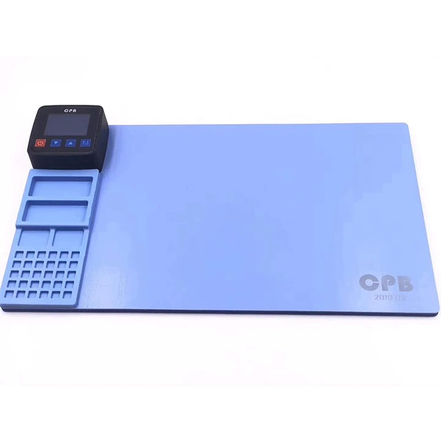

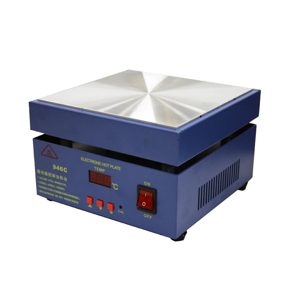

Şöyle birşey lazım galiba. Birde kaç derecede ısıtmak lazım acaba?
yada şöyle birşey ama bu en fazla 90 dereceye çıkıyor galiba:
Çift yüzey lehim zor sökülür. En az 60 watt havya kullanın. Lehim sökme teli veya vakum işe yaramaz .
Sadece kurşunlu lehim ilave ederek malzemeyi çıkartabilirsiniz .
Aktif elemanlar da da sıcak hava tabancası kullanmalısınız.
Bu ön ısıtmayı araştırıken şöyle birşey buldum. Faydası olabilir ilgilenen kişilere.
20072 eklentisine bak
20073 eklentisine bak
Sizce yukarıdaki gibi ısıtıcılar mı yoksa aşağıdaki tipte ısıtıcılar mı daha iyi iş görür:

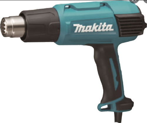

Bir sıcak hava tabancası bile iş görür aslında. Alttan ısıtacaksın ve en az 150 dereceye getireceksin alt tarafı. Sonra üst taraftan senin standart havya ile o bölgedeki herşeyi sökebilmen lazım.
