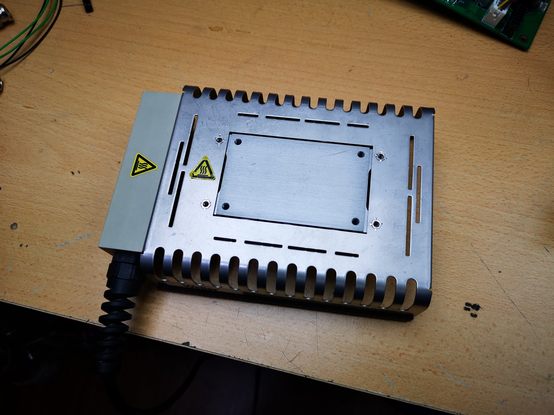

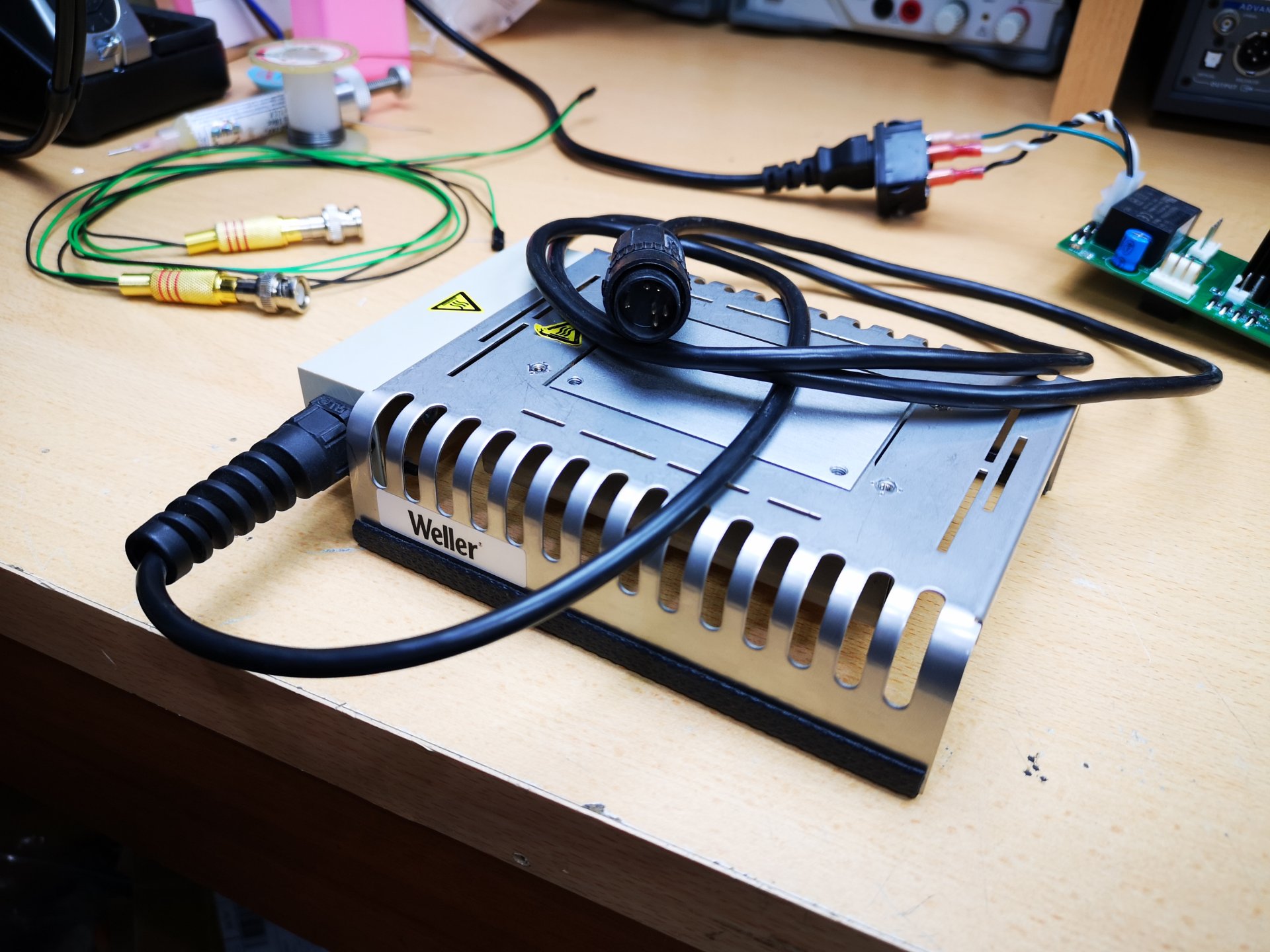

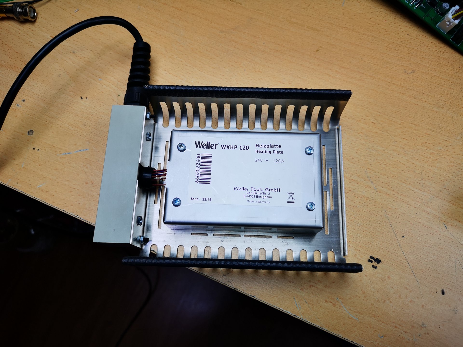

Hem de çok güzel olur. Sıcaklık ayarı değil sıcaklık regülasyonu olması lazım. Belli sıcaklıkta sabit tutmalı. Benim weller istasyon ile beraber şöyle bir alttan ısıtma aparatı geldi. Bir havya kalemi gibi ana cihaza takılıyor. Küçük kartlarda kullanıyorum ve yanlış hatırlamıyorsam 200 dereceye kadar ısıyı ayarlıyorsun ve o ayarda sabit tutuyor

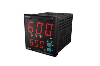

Hazır pid kontrollü termostatlar var.
Kendin bir arduino ile de yaparsın ama pid işi biraz bilgi gerektiriyor. Veya pid'siz doğrudan basit on/off kontrol yaparsın. Ama böyle yapınca ya tepki süresi çok uzun olur, veya belli bir sıcaklık değeri etrafında osilasyon yapar.

Enda gibi hazır cihaz alınca öğrenecek birşey yok :) cihaz kendisi PID self tuning yapıyor, katsayıları kaydediyor ve sonra da çalışıyor.
Arduino ile PID yapmak için de belki hazır PID yapan kütüphane vardır onu kullanabilirsin. O zaman da gene öğrenecek birşey yok, kütüphane işi hallediyor. Ama PID işini doğrudan kendi yazılımın ile yapmak istiyorsan, o zaman dijital kontrol teorisine el atman gerekiyor. Kolay bir alan değil.

Gücü düşük bunun, sendeki kart da çok büyük. O kart için yeterli olmaz bu.
Benim BGA rework makinasının seramik rezistanslarının gücü 5 kW. Bir anakartı ısıtmak için bu kadar güç gerekiyorsa, bir anakartın yarısı boyundaki bir kartı ısıtmak için haliyle 300 W yeterli olmaz :)
