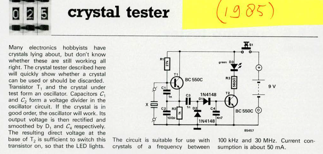

Aşağıdaki şema 1985 yılında Elektorda yayınlanan bir şema 1-50 Mhz arasındaki kristallerin sağlam olup olmadığını test ediyor.
Kristal sağlamsa LED yanıyor.Soldaki X dediği test edilecek kristalin bağlanacağı yer
Belki bu arızada çok işine yaramayabilir ama en azından elindekilerin sağlam olup olmadığını anlamanda işe yarar.
Belki bu arızada çok işine yaramayabilir ama en azından elindekilein sağlam olup olmadığını anlamanda işe yarar.

Bundan bir tane baskı devre çıkarayım. Lazım olunca kullanırım. :)
