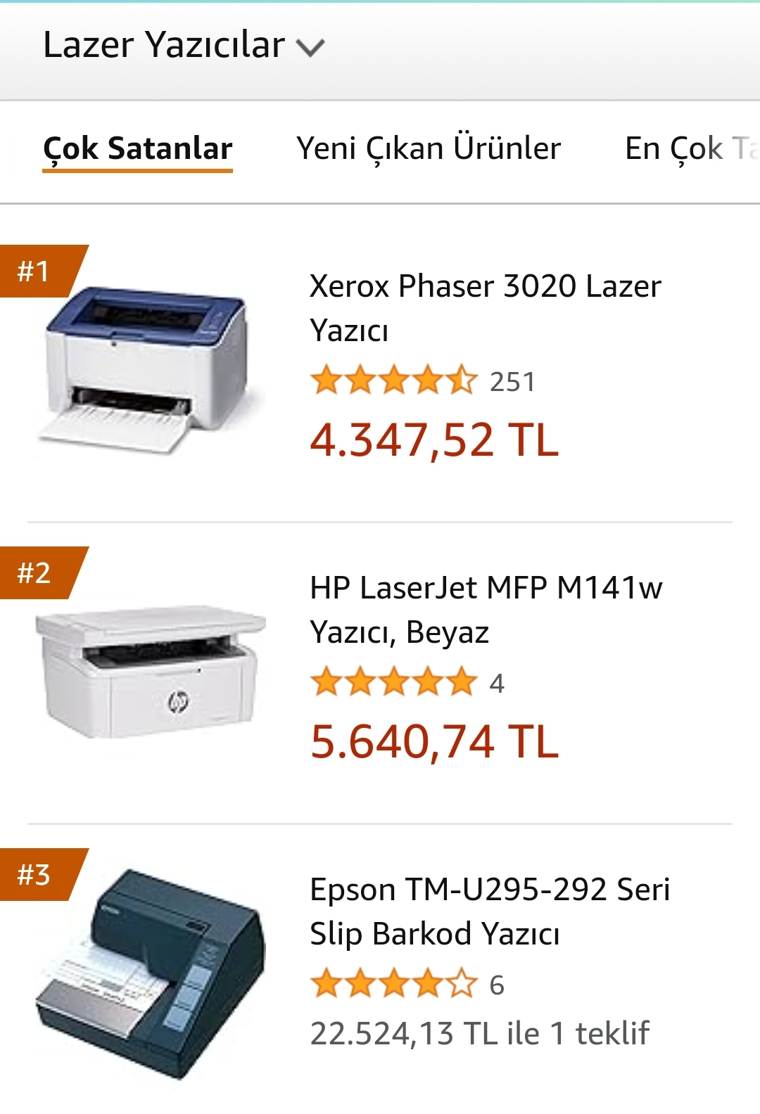

Tabi bu yazıcılar F/P olarak yada ucuz diye çok alınıyorsa ilk sıralara gelmiş olabilir.

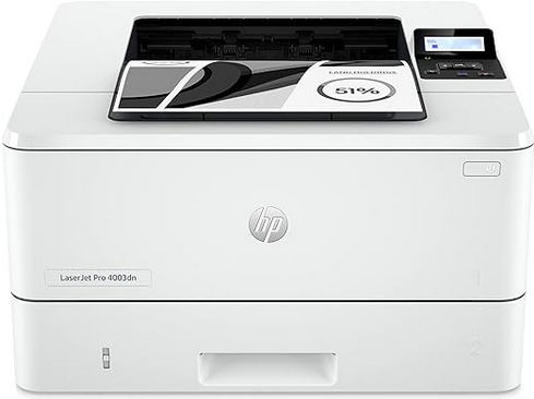

Bana ethernet, 1200x1200, monokrom, tek fonksiyon makina lazım. hepsiburada'daki HP ürün danışmanı tavsiye etti 4003DN yi :D
