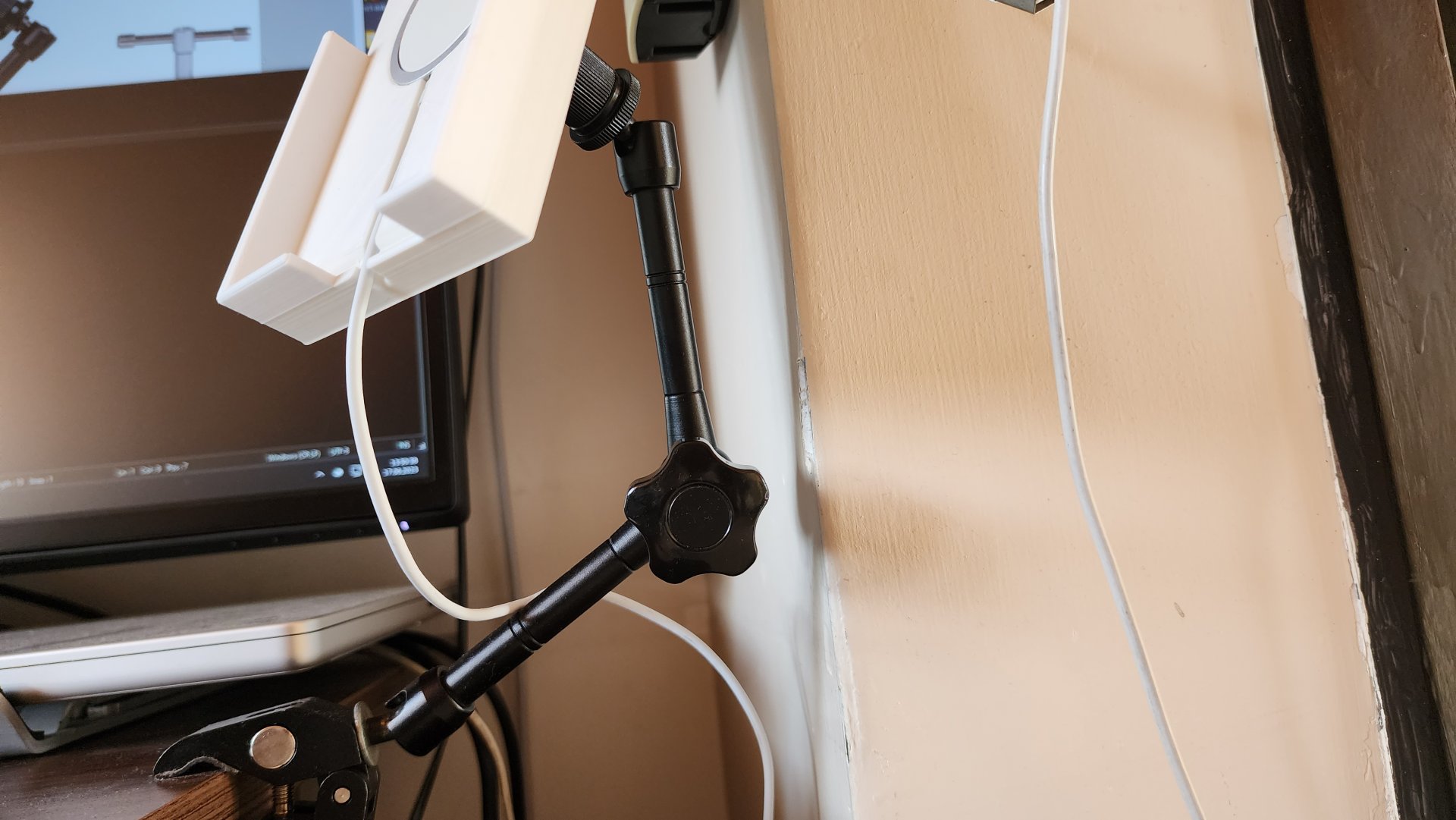

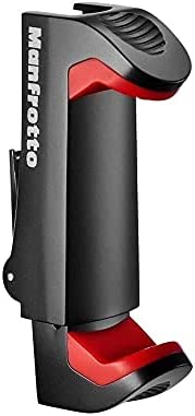

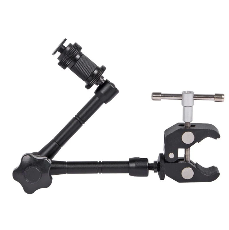

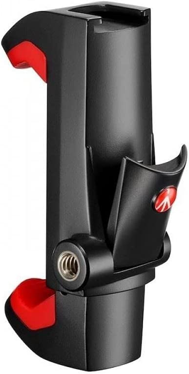

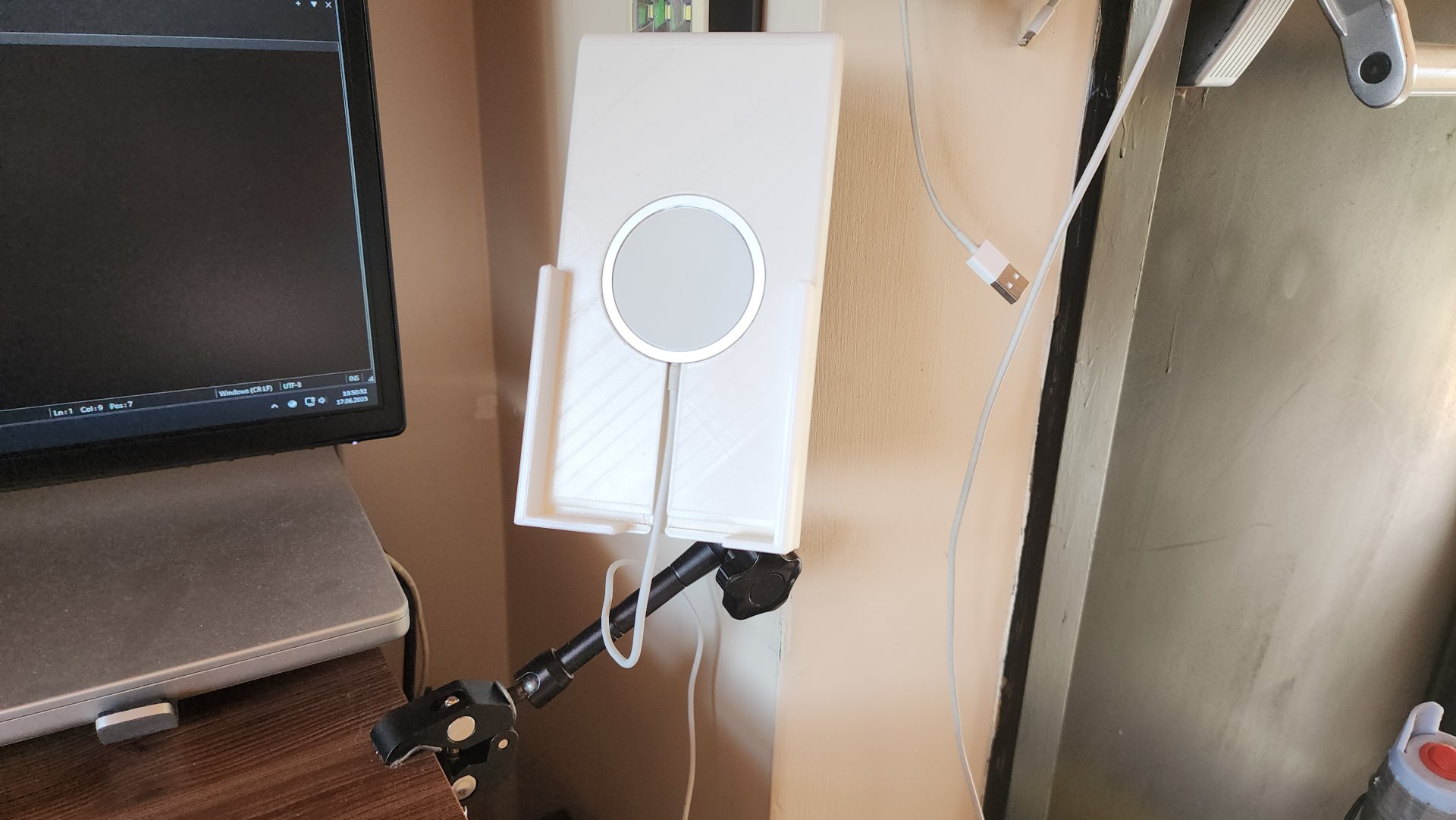

Uygulama geliştirirken telefonlar masanın üstünde oradan oraya sürüklenip duruyor ve dahası ekranı ya da kasası çiziliyordu. Tabi hiç kullanmadığım (hat bile takmadığım) telefonlarda çizik olması da can sıkıcı. Kılıf gibi çözümler telefona özgü olacağından bende önlem olarak aşağıdaki magic arm diye satılan kısa boyutlu kollardan iki tane ve Manfrotto'nun telefon tutucusu almıştım.
Bu kolu masanın kenarına tutturuyorum ve telefonu da kola tutturup istediğim açı ve yükseklikte kullanıyorum. Böylece kablo organizasyonu çok iyi ve telefonun görüş açıma göre konumu muhteşem oluyor.
Kurduğum düzenek bugüne kadar hakkı ile işimi gördü. Fakat geliştirdiğim uygulamalar tamamlanınca telefonlar %70 şarj ile kapalı şekilde yerlerine kaldırdım.

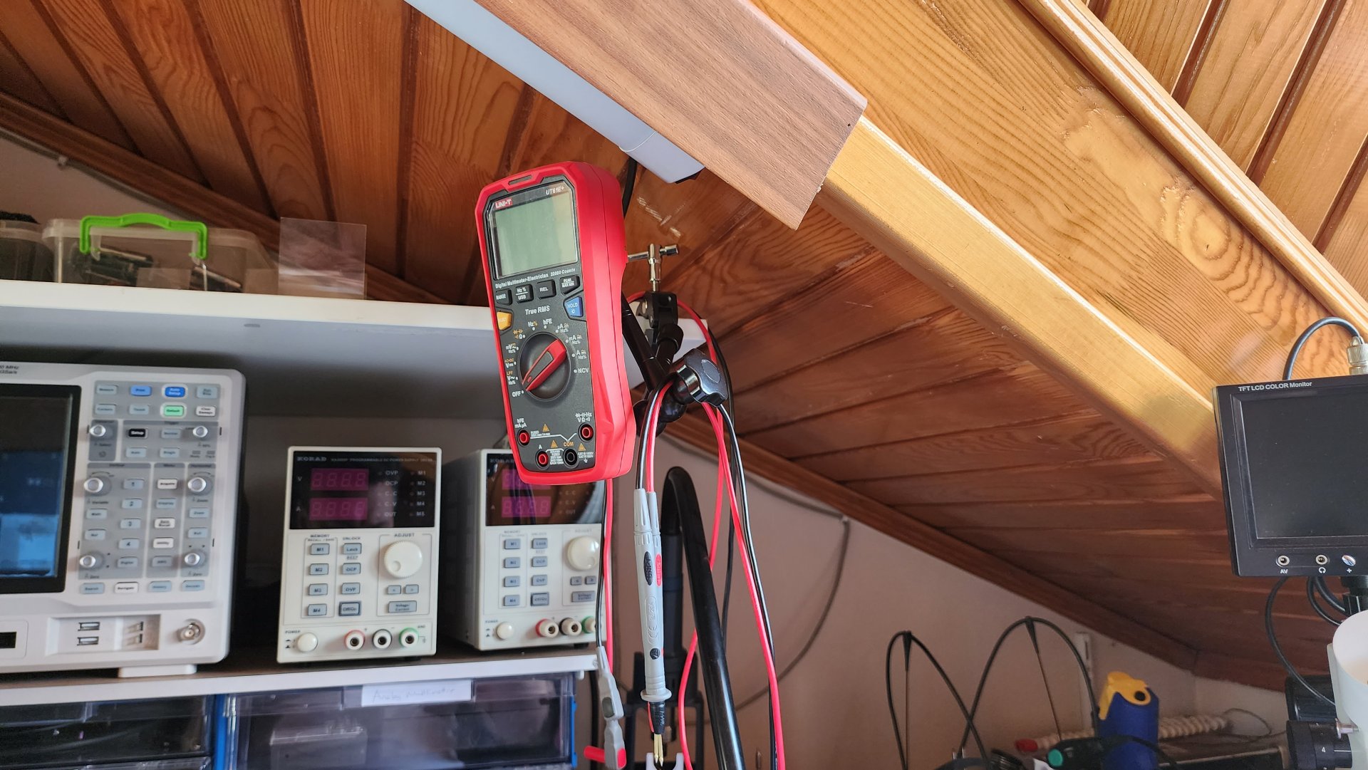

İki kol da boşa çıktı. Kollardan birini UT61E+'ın arkasında bulunan montaj somununa tutturdum ve multimetre gerçek anlamda artık "masa(nın) üstü" oldu. :D
Multimetrenin taşınabilir olması bakıımında pratik değil. Sökmek için multimetreyi döndürüp durmanız gerek ama birden fazla multimetre olduğu durumlarda sorun olmuyor.

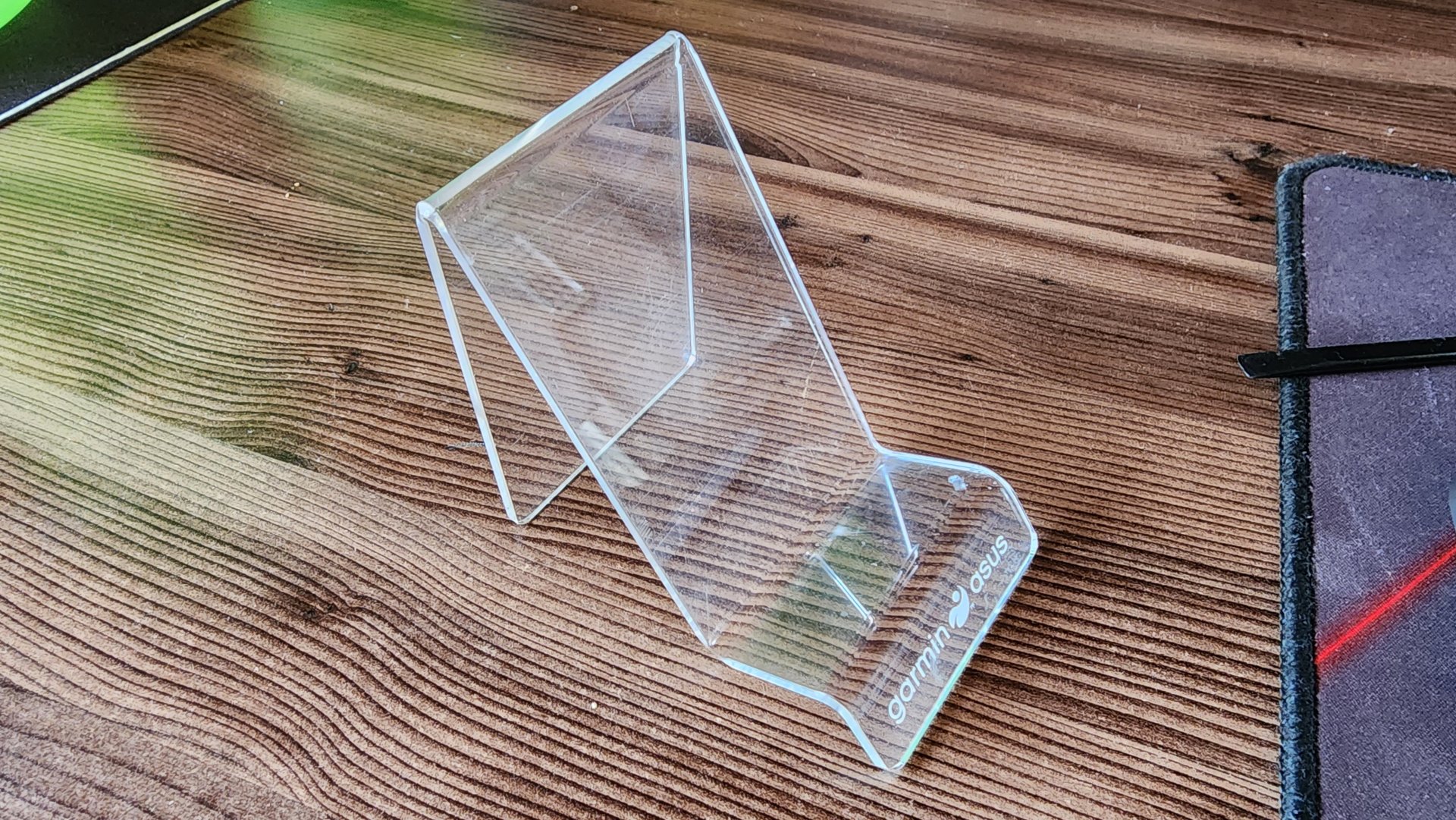

Şahsi telefonumun kablosuz şarj özelliği var. Boşta beklerken şarj olması için 2-3 ay kadar önce bit pazarından denk geldiğim kablosuz şarj aparatını almıştım. Bunu daha öne demo cihaz standı olarak fuarlarda kullandığımız plexsiye çift taraflı bant ile konumlandırıp yapıştırdım aldığım günden beri bu şekilde rahatlıkla kullandım.
3 gün önce çift taraflı bant ısıdan dolayı yumuşadı ve şarj cihazı aşağı kaydı. Bant kalıntılarını temizlemek filan epey uğraştırdı. Mıknatıslı bir yapısı olsa da kılıftan dolayı şarj cihazı konumunu kaybediyor. Şarj bobini tam ortada olduğu için telefonun ortasına denk getirmek sağlıklı şarj için önemli.

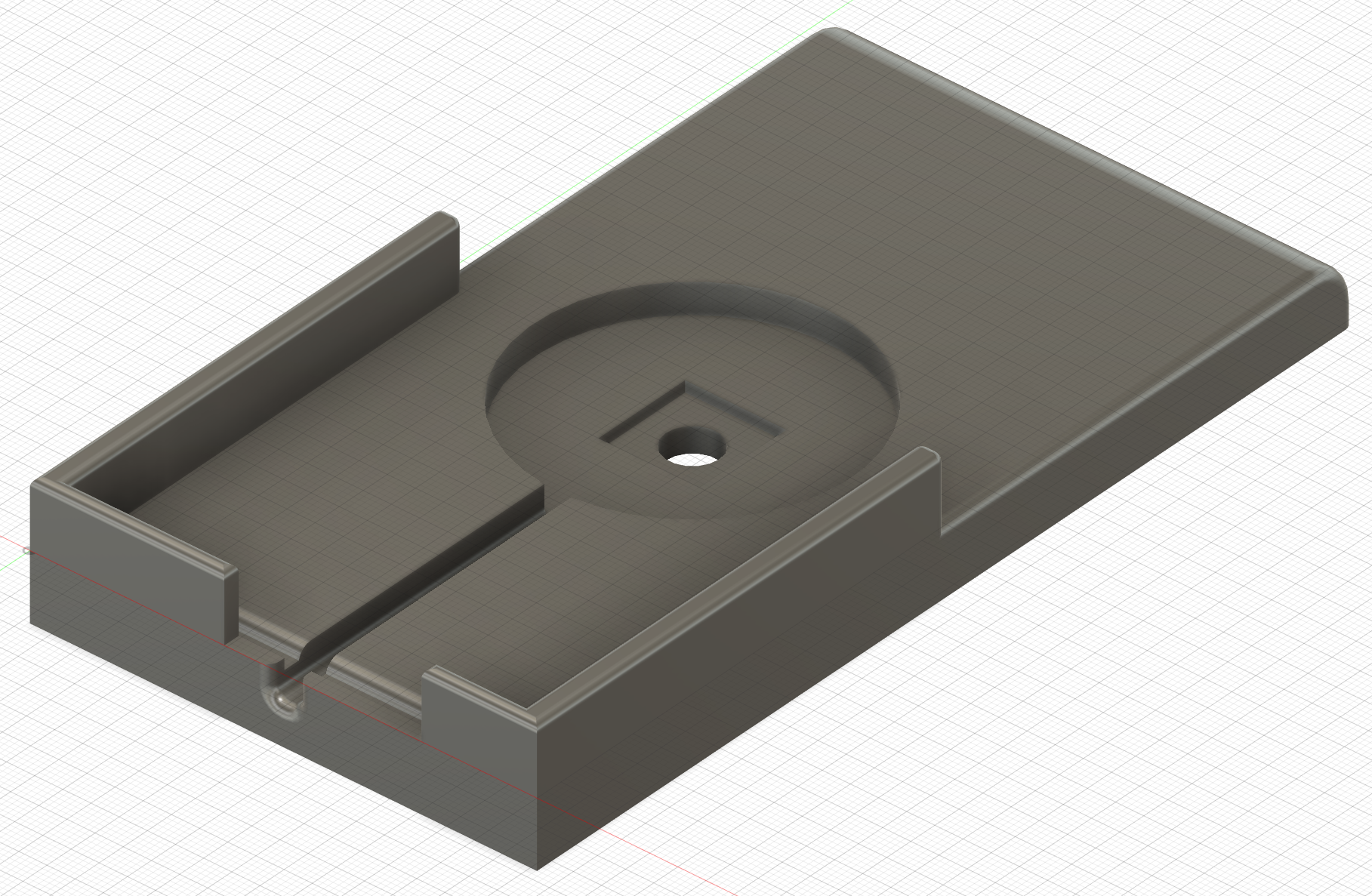

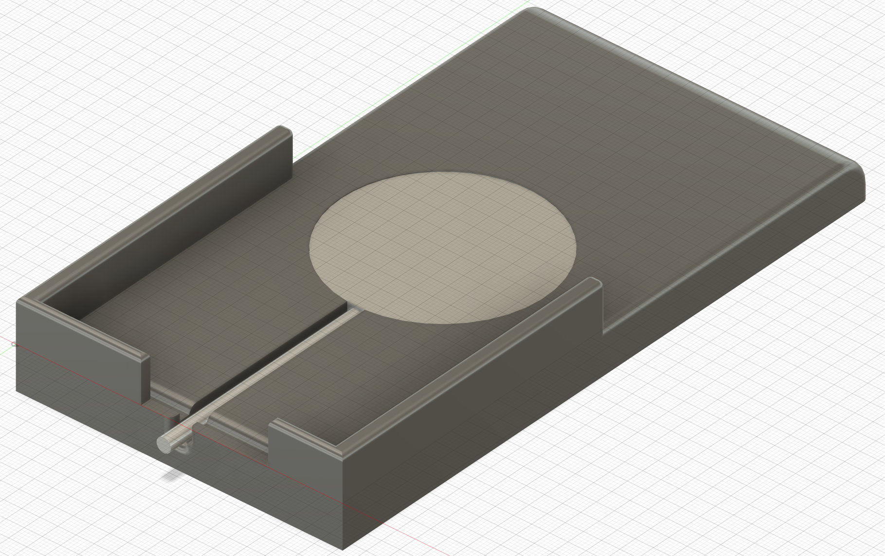

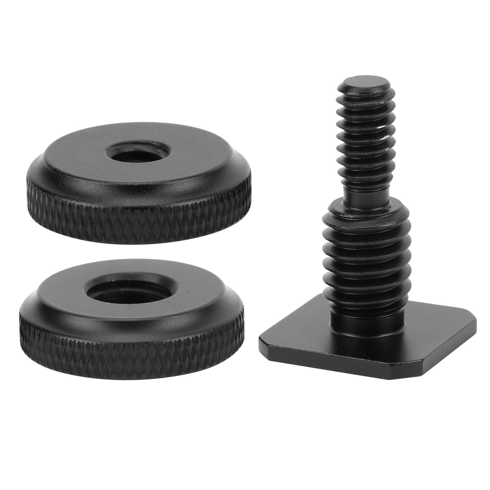

Bende Fusion 360 ile aşağıdaki ara parçayı ürettim ve magic arm'ın yukarıdaki flash yuvası (standart bir adı varda unuttum şimdi) tam merkezine denk gelecek şekilde ve bunun da üzerine kablosuz şarj cihazı gelecek şekilde planladım. Alt kısımdaki hoparlör ve mikrofon bölümünü de boş bıraktım.
Sonuç olarak masa başı çalışırken telefonla konuşmak, konumlandırmak istiyorsanız bu çözümün telefonunuza ait versiyonunu üretmenizi kesinlikle tavsiye ederim. Çalışma ortamının kalitesini arttırıyor.
Dikkat etmeniz gereken husus, kolun kanca şeklindeki mengesi sıkıştırdığınız yerde iz yapıyor. Bunu aslında bir boru ya da metal bir düzeneğe tutturmak için tasarlamışlar. Masaya tutturduğunuzda masada bir miktar ezilmeyi göze almanız gerekiyor.
Multimetrenin havada olması güzel bir çözüm olmuş. Tezgah alanının fazlası hiçbir zaman zarar değildir :)
Evet aslında probları kola dolamak daha da iyi oluyor. Probu kola doladığım için istediğim uzunlukta kullanabiliyorum. Çalışırken sürekli elimin altında ama rahatsız etmiyor.

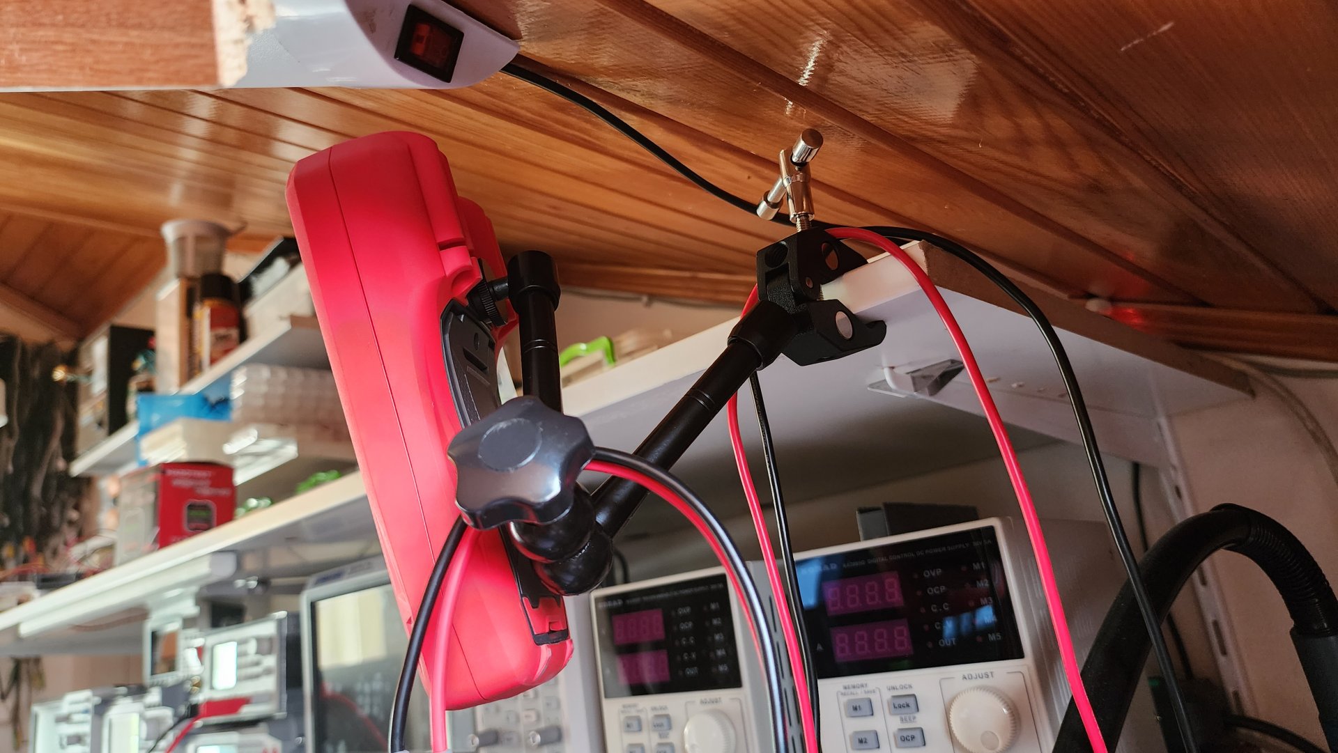

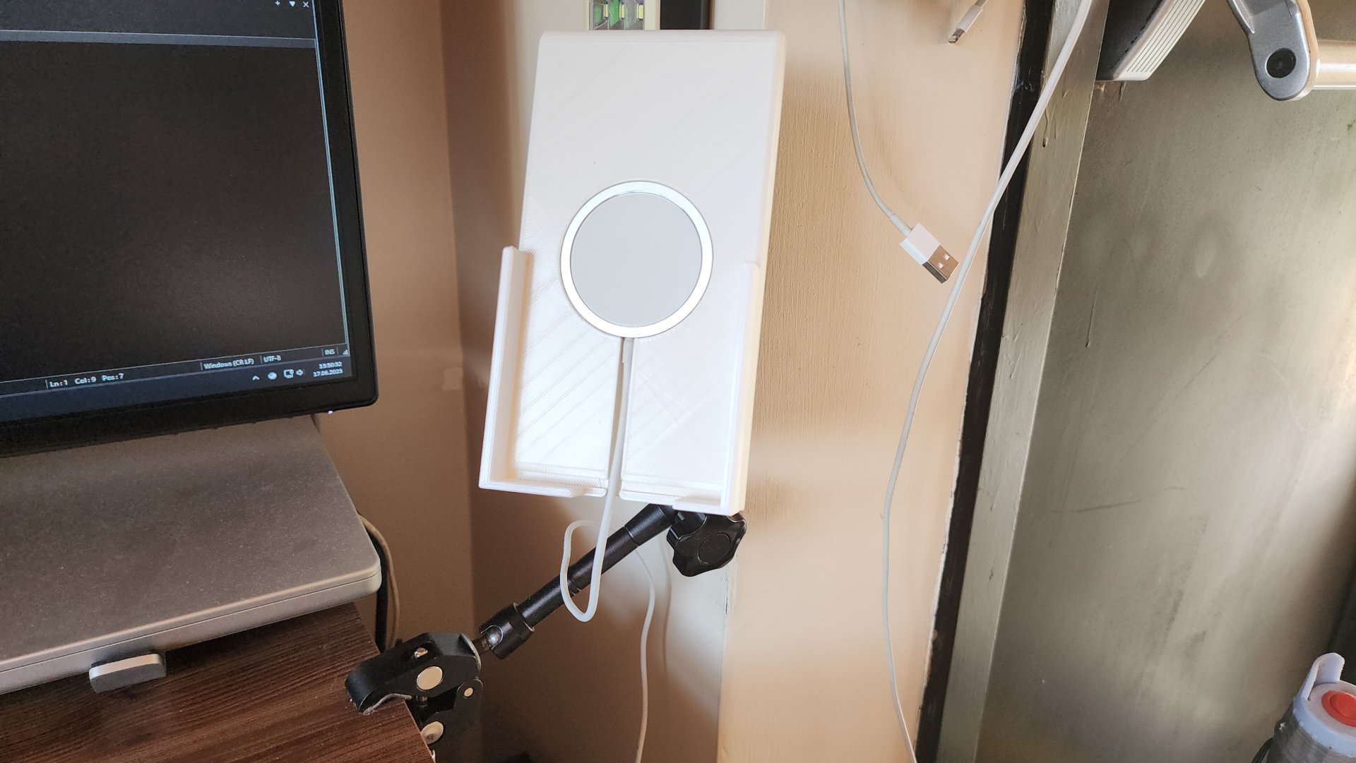

24206 eklentisine bak
24211 eklentisine bak
24207 eklentisine bak24208 eklentisine bak24209 eklentisine bak24210 eklentisine bak
Sikistirilan yeri ezmemesi icin yoga matindan parca kesip kullanabilirsiniz. En ucuzlarindan alin, 8 mm falan bunlar. Ne kadar sikistirirsaniz sikistirin tahtanin zedelenmesine engel oluyor. Ben bu yoga matini pencere kenari izolasyonundan kedinin tasima kutusunun icine kadar sinirsiz alanda kullaniyorum. Hatta masa ayaklarinin altina koydum iki kat. Olurda masada vurdulu kirdili is yaparsam alt kata gurultu gitmesin diye.
Evde iki tane mat vardı ama nerede bilmiyorum. Arada mat olunca tutunma mukavemeti düşmez mi?
