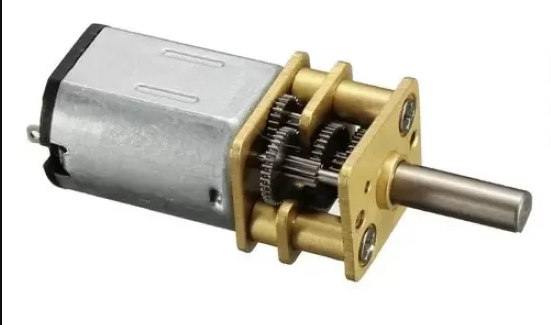

Ben sanırım tork olayını tam anlayamadım yada anlatamadım. Bahsettiğim şeye sanırım zorlanma torku da deniyor olabilir. Problem motorun olası bir yüklenme halinda (yani üzerine ağırlık bindirildiğinde) yavaşlamaması ve direncini koruması. Dönüş hızı ile bu bağlantıyı kuramadım bu sebepten. Bilgi eksikliğinden de kaynaklanabilir. Dediğim gibi eksik olduğum bir alan. Bununla ilgili araştırmam için kaynak önerirseniz mutlu olurum. Teşekkür ederim.
Aşağıdaki resimdeki motor toplamda 4x1,5cm civarında serçe parmak kadar küçük bir motor.
Ucundaki sarı kısım motorun dönüş hını azaltırken torkunu arttırıyor.
Normalde o sarı kısım yokken motora güç verdiğimizde milini iki parmağımızla tutarsak kolayca durdururuz, ucundaki sarı kısım varken güç verip mili tutarsak durdurmak şaşırtıcı derecede zor olabilir. O sarı dişli kısıma "Redüktör" deniliyor. Ve maalesef Redüktörlü motorlar biraz pahalı.

Anladım sanırım bağlantıyı. Başından beri redüktörlü motorlar dikkatimi çekiyor ama dediğiniz gibi fiyatları diğer motorlara göre yüksek. ~500 tl civarı koşu bandı motoru buldum aslında ama dediğim gibi emin olamıyorum. Boşa para vermek istemiyorum. Teşekkürler.
Benim seramik ile ilgili herhangi bir bilgim olmadığından yorum yapamıyorum. Ama siz yapabilirsiniz.
Koşu bandı motoru ortalama olarak 80-90kg biri üzerinde olmasına rağmen kolayca dönüyor. Bana göre muazzam bir güç. Ama seramikte ne yapar bilemiyorum. Ayrıca matematiğiniz iyi ise "tork hesabı" diye bir kavram var. 1-2 video izleyerek yada netten yazılı makale araştırarak size gereken hesabı yapabilirsiniz.
Hobi amaçlı satılan redüktörlü motorlar genelde DC motordur. Çok gürültülü çalışır, kafa şişirir. Sanatsal faaliyet yapan birisi için bence uygun değil :)
Sana asenkron motor lazım. Devri düşürmek ve torku arttırmak için de kayış kasnak. 0.5 kW gibi dört kutuplu bir asenkron motor 1500 devir/dakika ile döner. Buna üçlü kayış kasnak koyarsan devir seçmeli olur, 1500 d/d 750 d/d ve 375 d/d. Devir düştükçe tork da aynı oranda artar.

Varacağım son nokta sanırım bu şekilde olacak. Yüksek devirli bir motordan devşirerek yapacağım. Teşekkür ederim.
