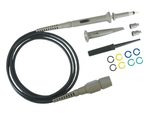

arkadaşlar bu prob yerine ne kullanabilirim arıza tespit fados7f1de kullanmak için
p6020
20mhz
x10\x1
600v pk catı
tşk
tşk yeşilköy elektronikde stokda kalmamış
digeri digeri benim işimi görürmü çünkü rigol 1054z prob ile çalışmıyor p6020 bir tane daha var yedek onu kullanıyorum turkiyede p6020 yok alexprees de var.
Hmm Rigol ile çalışması lazım, anlamadım niye çalışmıyor. Bende var P6020, Instrustar osiloskop ile gelmişti, ve benim Keysight osiloskop ile çalışıyor. Belki şöyle birşey olabilir: Rigol'ün kendi probunun osiloskobuna takılan yerinde bir iğne varsa, o iğneden probun modunu çözümlüyordur, yani 1:1 mi yoksa 10:1 midir diye. Ama P6020 de iğne olmadığı için bu 1:1 ve 10:1 olayını senin osiloskopta yapılandırman lazım.
Çalışmayıp da nasıl bir sorun çıkardı P6020 probu DS1054Z ile?

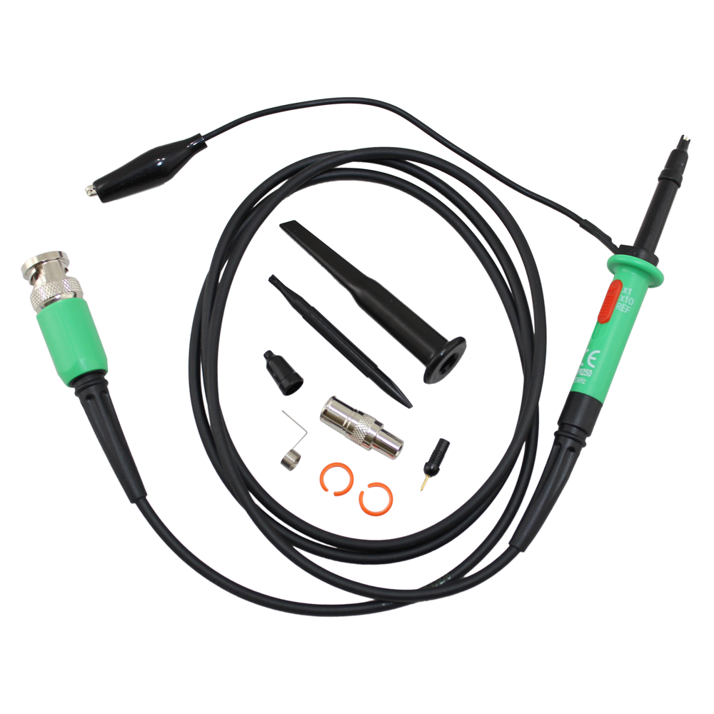

Herhangi bir 20 MHz lik prob senin işini görür. P6020 esasında hiçbir özelliği olmayan en ucuz problardan birisi.
Veya yüksek frekanslarda daha iyi ölçüm yapmak istersen, BNC adaptörü olan, yaylı şase konnektörü olan aşağıdaki modeli alabilirsin:

fados7f1 v1 test cıhazı var 2 kart karşılaştırıp ölçüm yapmak için onda kullanıyorum senin dedigin gibi basit rigolun probları fados7f1de çalışmıyor bana fados7f1 çalışacak prob lazım fados7f1 bendeki eski ilk çıkan modeli bilmiyorum inceledinizmi bunları
1:1 çalışıyor kompenat testini
tşk
Mantığını biliyorum o tip cihazların. Benim eski Hameg osiloskopta da vardı o özellik. Ama Fados kullanmadım hiç. Normal multimetre probu ile dahi sorunsuz çalışır o arıza bulucu cihazlar. Her türlü 1:1 prob ile de çalışır. Ama Rigol ile neden çalışmadı şu anda birşey diyemiyorum ...
