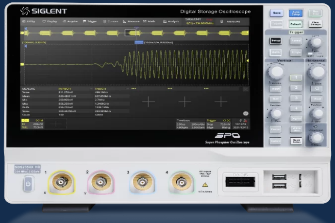

Bu da Siglent 12 bit. Hacklenir mi belli değil daha. 350 MHz e kadar çıkıyor.
26393 eklentisine bak
Evet bu model de SDS200X Plus gibi hacklenebiliyor.
Ayrıca 500 MHz'e kadar çıkabiliyor (aynı anda 2 kanala kadar olabilir, bir araştırmak gerekir).
