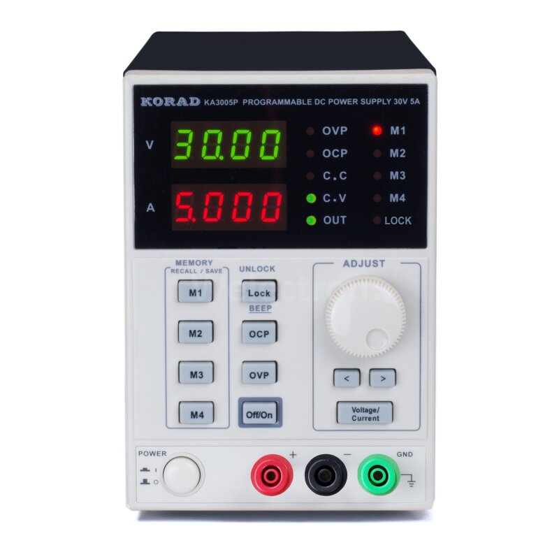

Arkadaşlar evde deneme projelerinde, ufak tefek arıza giderme işlemlerinde kulanmak için hangisini ve neden önerirsiniz acil bilgi verirseniz şimdiden teşekkür ederim.

KORAD KA3005P ÖZELLİKLERİ :
1. 30 V/ 5A tam dijital güç kontrolü
2. 10mV/1mA yüksek doğruluk ve çözünürlük
3. düşük gürültü ve dalgalanma
4. CV/CC verilen voltaj ve sabit akım modu
5. son derece güvenilir OCP, OVP, keyfi koruma seti
6. saklanan parametrelerin yerleşik seti
7. bir anahtar kontrolü çıkarır
8. güç ve hafıza fonksiyonu
9. yanlış kullanımı önlemek için tuş kilidi
10. akıllı sıcaklık kontrol fanı, gürültüyü etkili bir şekilde azaltır
11. Geleneksel dijital güce kolay alternatif
Gerekli voltajları ve akımları tam olarak oluşturun.
0-30 V ayarlanabilir DC çıkış yüksek hassasiyetli.
10mV ve 1mA çözünürlük.
Sezgisel çalışabilirlik ile profesyonel güç kaynağı tasarımı.
Basit ve sezgisel kullanım, hızlı ve doğru voltaj ve akım seçimi gerçekleştirilebilir.
Yükün hasar görmesini önlemek için Voltaj regülatörünün eşiğin ötesine geçmesini önlemek için aşırı voltaj koruması ve aşırı akım koruması değerine ayarlanabilir
Anahtar test mühendisliğinde istenmeyen sonuçları önlemek için tuş kilidi panel düğmeleri
5 kullanıcı tarafından programlanabilir ön ayar ayarları
Verileri saklamak ve kullanıcı ayarlarını kaydetmek için kullanıcıyı getirmek için bir tuşa geri çağırmak ve kaydetmek için düğmeye basmanız yeterlidir.

Burada Korad tamamen farklı sınıfta bir cihaz. Kesinlikle Korad 3005P yi al. Voltaj/akım tuş takımı ile giriliyor, On/Off butonu var, USB ve seri port üzerinden programlanabiliyor. Bu üç tane avantajın sadece birisi için bile Korad tercih edilmesi lazım.
On off butonu proskit te de mevcut galiba.
Hassa ayar yapabilmek için mi?
Bu özelliğe çok gerek varmı? Tuşlar aynı işi görmüyor mu?
Şu videoda eleman incelemiş ve beğenmiş biraz da aklım ondan Proskit te kaldı galiba.
Bende Korad +1
Cihazın açma/kapama şalterinden bahsetmiyorum. Çıkışı aktif/pasif yapan butondan bahsediyorum. Bazan sürekli olarak çıkışı on/off yapmak gerekiyor testler sırasında. Ana açma/kapama şalteri ile yaparsan bu işi, o şalter kısa zamanda bozulur.
Hem hassas ayar yapmak için, hem de istediğin değeri tam olarak ve hızlıca ayarlayabilmek için. Yoksa önce kaba ayar, sonra ince ayar, sürekli kurcalayıp durman gerekir. Bir de potların toleransı iyi değildir, senin ayarladığın değer bir süre sonra kaymaya başlar.
Şu aşamada gerek olmasa da ileride gerekli olur. Ben yeni bir cihaz alırken her zaman gelecekteki ihtiyacımı da düşünürüm, o günün şartlarına göre cihaz almam.
Ben de zaten PROSKİT TE-5305B kötü bir güç kaynağı demiyorum. Ama Korad ile karşılaştırınca Korad çok daha avantajlı diyorum. Eğer konuya hakim isen, ve Korad'in burada açıklanan özelliklerinin hiç birisi senin için değerli değilse, ve bir şekilde de bu Proskit seni cezbediyorsa, onu alabilirsin :)
Bu kadar kişi KORAD KA3005P seçtiğine göre vardır bir hikmet :)
KORAD KA3005P +1​
Proskit hem pahalıymış hem de korad'dan daha ilkel bir modelmiş korad +1 de benden, kulaniyorum memnunum 2.yi bile düşünüyorum
korad+1 tabi ki
KA3005P ile ka3005D arasında haberleşme opsiyonu farkı var ben alırken arada 5 dolar felan oynuyordu o yüzden KA3005P aldım usb haberleşmenin elbet faydası olacaktır ileride test senaryoları hazırlamak vs gibi

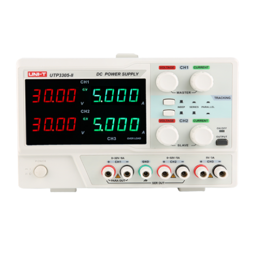

Peki aşağıda yazdığım bu cihaz nasıl özellik bakımından KA3005P den aşağı kalır yanı var mı?
KA3005P bulunamıyor sanırım şu an. KA3005D var çoğu sitede birde bunun yeni versiyonlarını beklemek daha iyi mi olur acaba kırmızı yeşil ledli ekran olanını yani.
Marxlow RXN-305D-II alınır mı sizce çift kanalmış?​
Peki aşağıda yazdığım bu cihaz nasıl özellik bakımından KA3005P den aşağı kalır yanı var mı? KA3005P bulunamıyor sanırım şu an. Yeni versiyonlarını beklemek daha iyi mi olur acaba kırmızı yeşil ledli ekran olanını yani.
Iki Korad almak bundan iyi. Lineer olup olmadigi yazmiyor, olmayabilir. PC' iletisimi yok. Hafiza kisayolu yok.
Marxlow RXN-305D-II​
Özellikleri:
0-30V arası 0-5 Amper arası ayarlanabilir iki kanal
0-60V 0-5A veya 0-30V 0-10A ayarlanabilir çıkış gerilimi
Diğer kanallardan bağımsız sabit 5V 3A çıkış kanalı
İsteğe göre akım sınırlama özelliği
Yüksek gerilim koruması
Yüksek akım koruması
Yüksek sıcaklık koruması
Değiştirilebilir sigorta
Boyutlar:
Ürün boyutları: 343x360x170mm
Ağırlık: 9,72 kg
ağırlığına bakılırsa lineer gibi duruyor.
Özellikleri:
Boyutlar:
Ağırlık: 9,72 kg
Gecmiste PC PSU'larini agirligina bakarak kaliteli mi degil mi diye ayiriyorduk. Sonra Cinliler cakalozladi isi. Dandik devreli PSU'lara bastilar alumeyonu, agir agir sattilar kaliteli diye. Oyle cikmasin bu da. :D
Türkiyede satılanlar sanırım hep eski model.
Yeni versiyonlarının tipi böyleymiş.
Korad tek başına bunların alayını tokatlar 2 korad hepsini ezip geçer paranızı bunlara harcamayın
