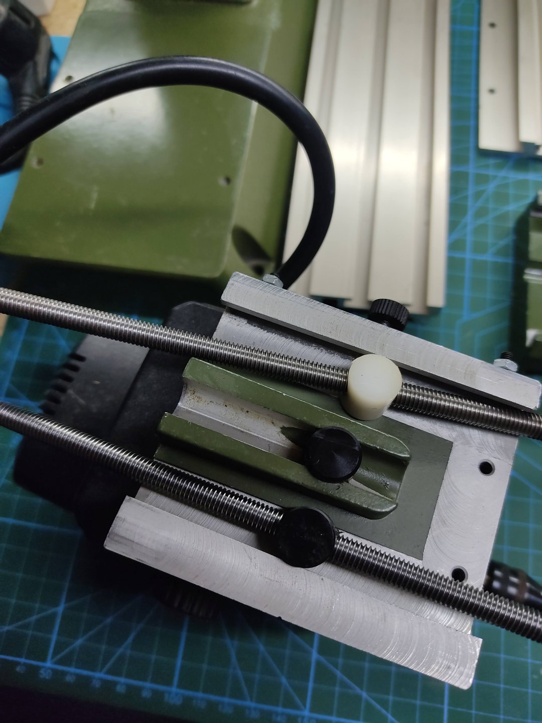

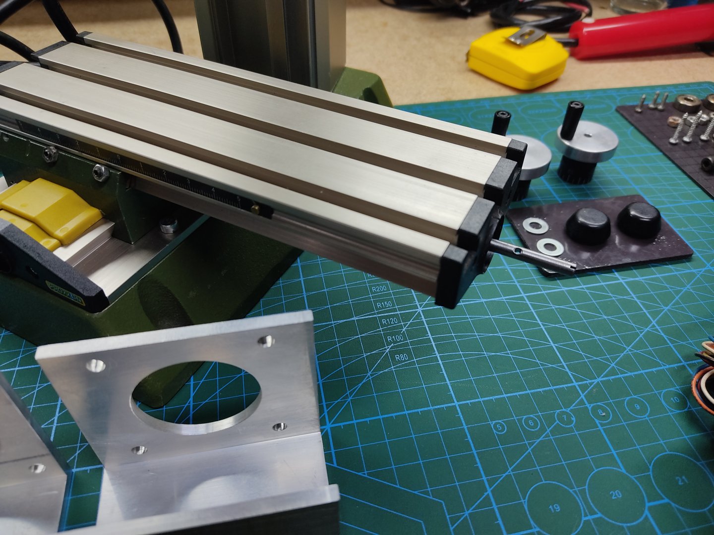

Montajı bitirdim. Nihayet ürünü çöp olmaktan kurtardık. Yalnız pimleri o kadar sıkı geçti ki bir daha nasıl çıkartacağımı bilmiyorum. Yerine takmak için mengene kullandım.

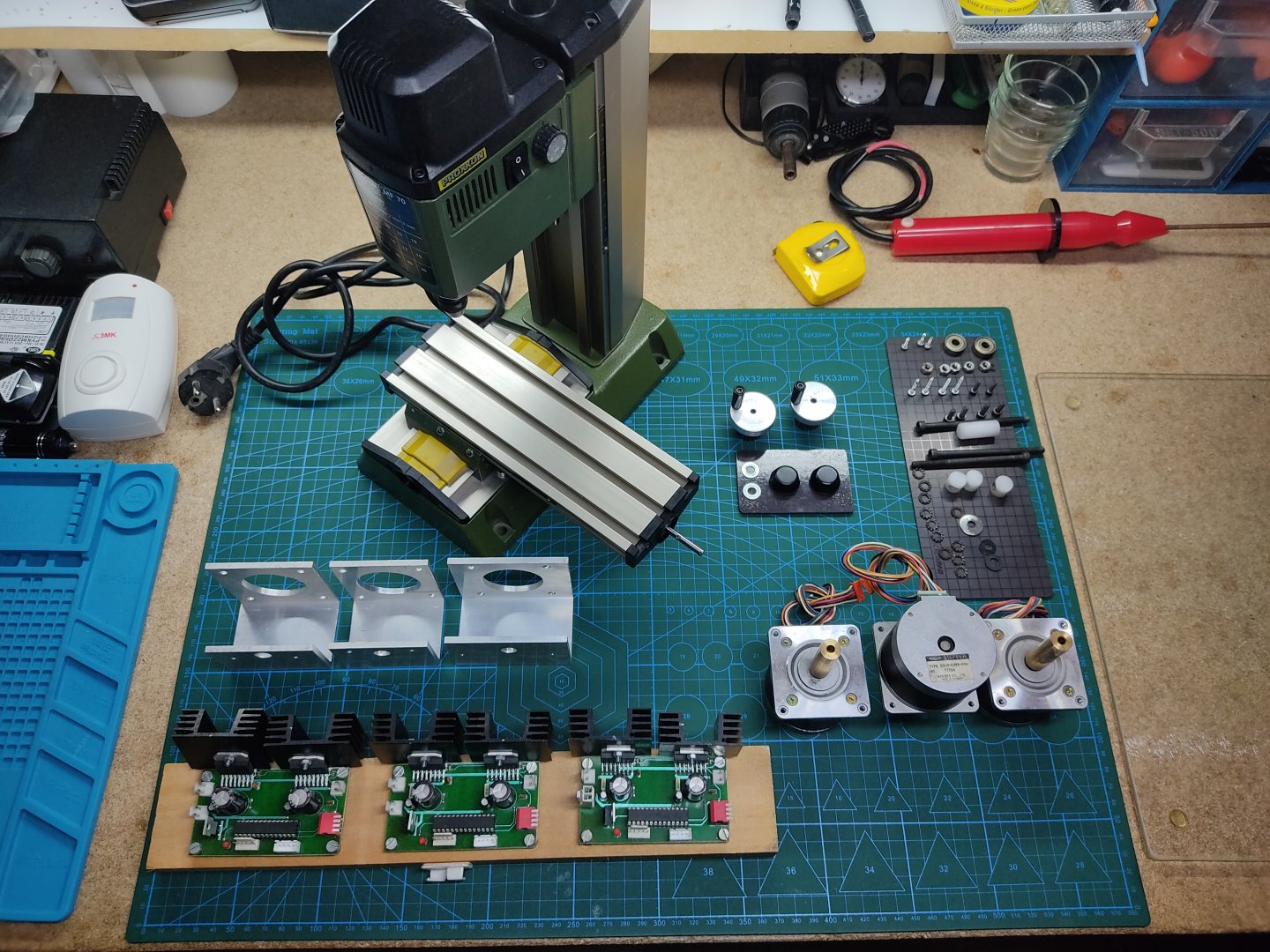

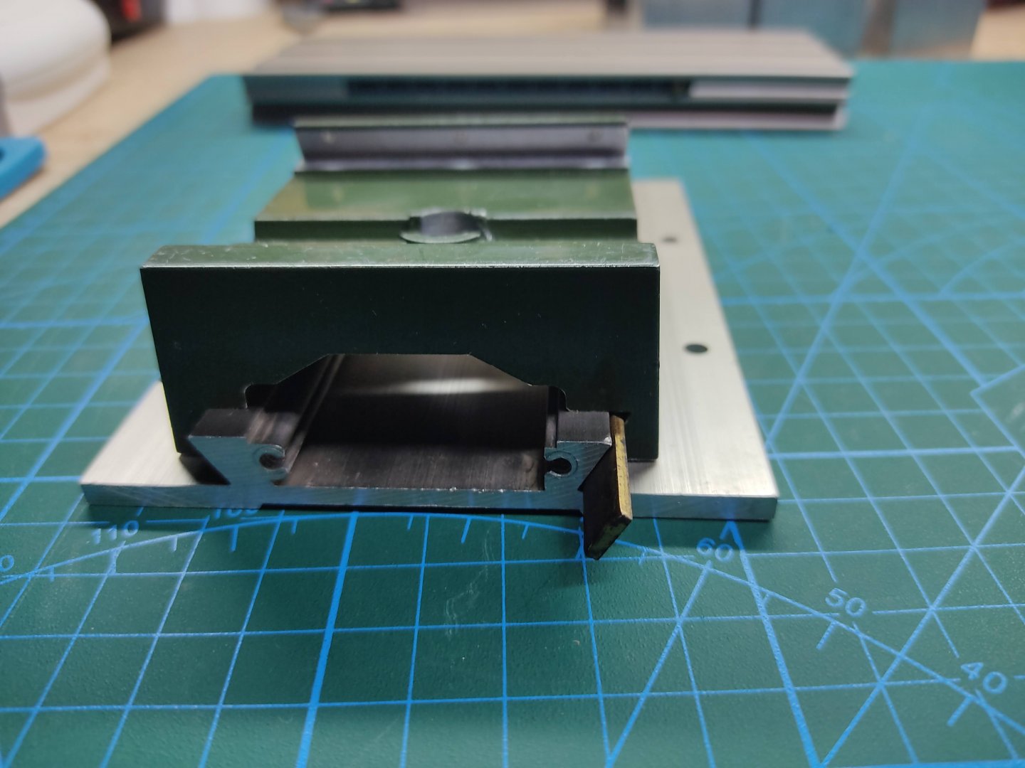

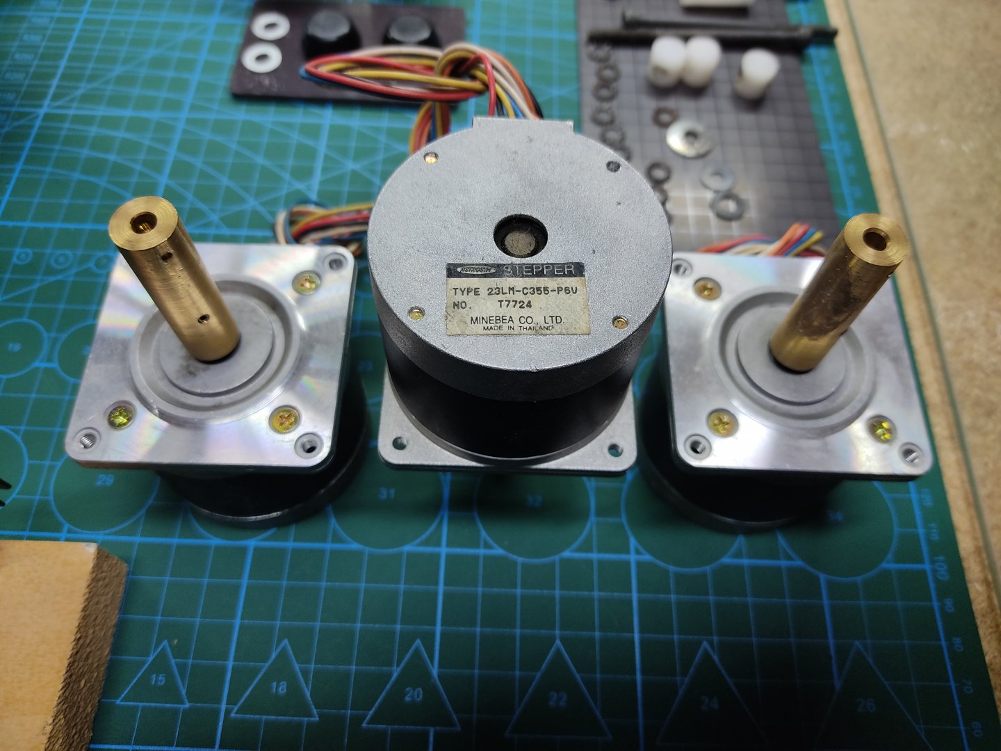

Elime Proxxon'a ait daha önceden CNC dönüşümü yapılmak istemiş MF 70 modeli freze geçti. Dönüşüm için gerekli malzemeler tedarik edilmiş fakat vakit eksikliğinden 3-4 yıl (belki daha fazla) bir kenarda beklemiş. Bu bekleme esnasında haliyle bazı parçalarda kayıplar meydana gelmiş.
İlk defa CNC işi ile ilgileneceğim için bende konunun yabancısıyım. Bu nedenle öncelikle freezenin eksik parçaları belirlemek istedim. Mevcut sistemi daha iyi anlar, CNC dönüşümünü de daha rahat tamamlarım fikrine kapıldım.
Model numarasında belirtilen MF'nin açılımı Mikro Freze. Yani bu cihazın limitleri konusunda bir uyarı gibi düşünülebilir. Ben işi bitirdiğimde bu cihazdan PCB delme, ahşap oyma belki en fazla hazır kutuların ön alüminyumunu oyma gibi yük gerektirmeyen işlerde değerlendirmeyi düşünüyorum. Bir diğer yandan orijinal halindeki gibi manuel kullanmaya devam edebilmeliyim...

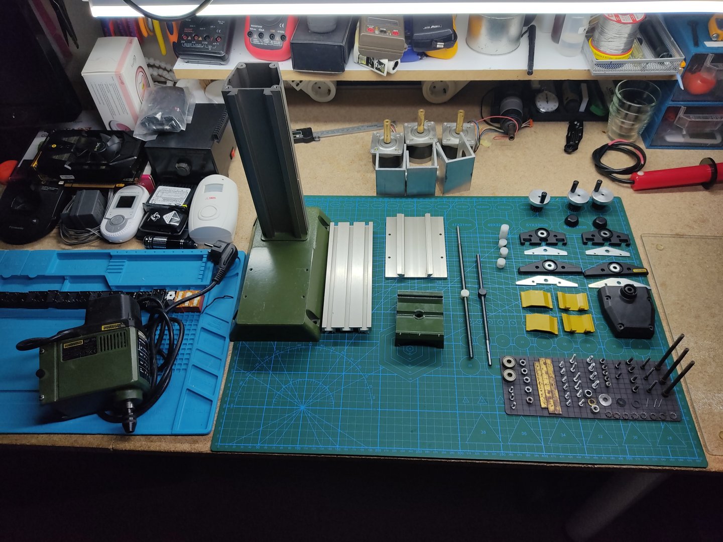

Elimdeki bütün parçaları masaya ayrıştırarak dizdim.
8751 eklentisine bak
8752 eklentisine bak

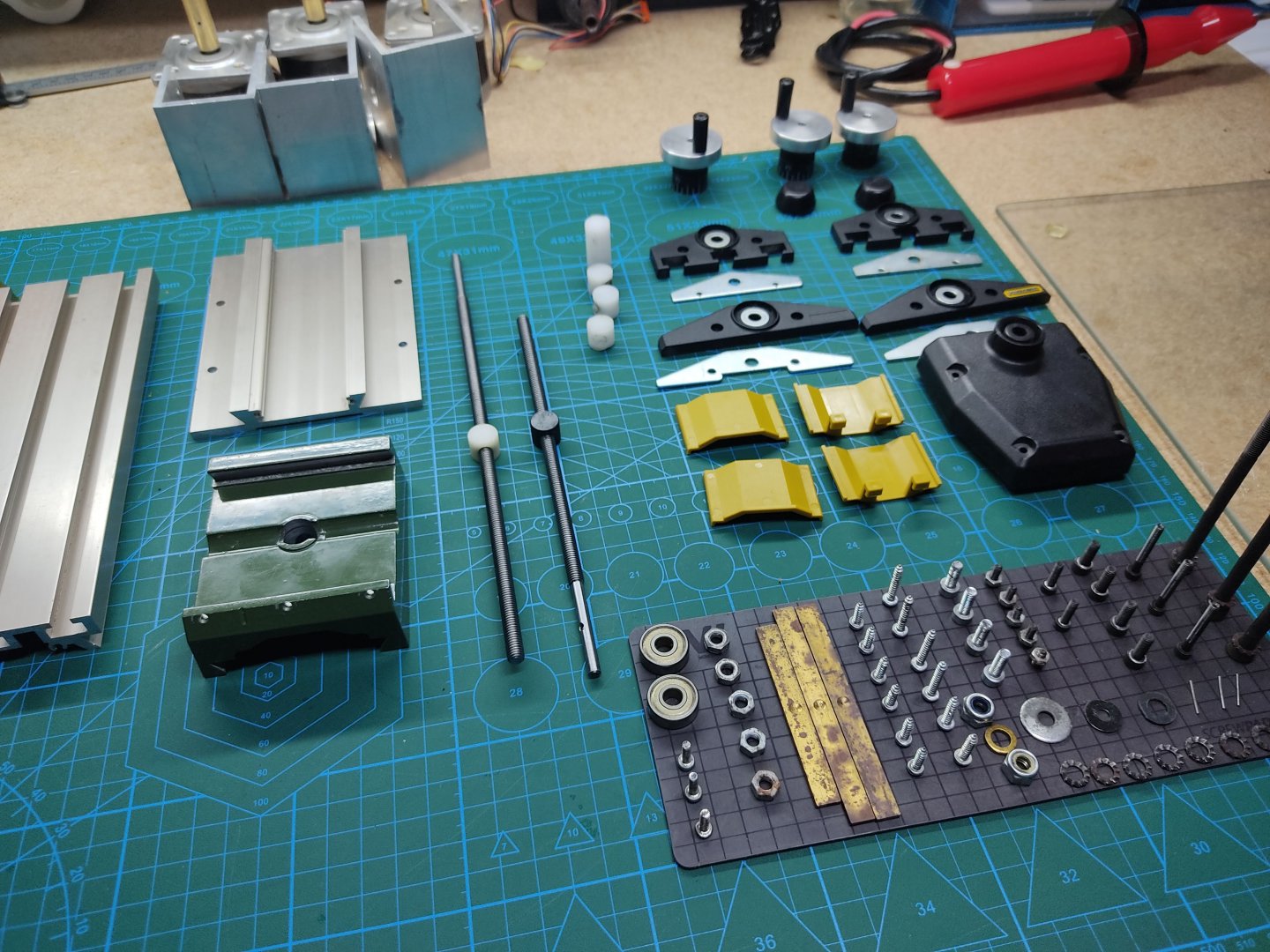

Konuyu bilen iyi bir gözlemci bakıldığında bir eksene ait milin eksik olduğunu hemen fark edecektir. Evet, eksen millerinden biri kayıp ama hangisi?
8753 eklentisine bak
Mili araştırırken anladım ki siyah renkli plastik yuvalar ters dişli, beyaz renkli (orijinali kemik rengi) olan ise düz dişli. Bu plastikler yerlerine takılı olduğu (internet videolarından teyit ettim ) için elimdeki milin hangileri ile uyumlu olduğunu hemen tespit etmiş oldum. Millerden bir tanesi (uzunluğundan dolayı) freze kafası yani Z eksenine, diğeri ise gene uzunluğu ve yönünden dolayı X eksenine uyum sağlıyor. Bu durumda Y ekseninde milin eksik olduğu anlaşılıyor. Bu arada edindiğim bir bilgi de standart olarak Z ve Y eksenleri ters yön dişli, X ise normal dişli kullanılıyormuş. Eksenler aşağıdaki gibi olmalı:

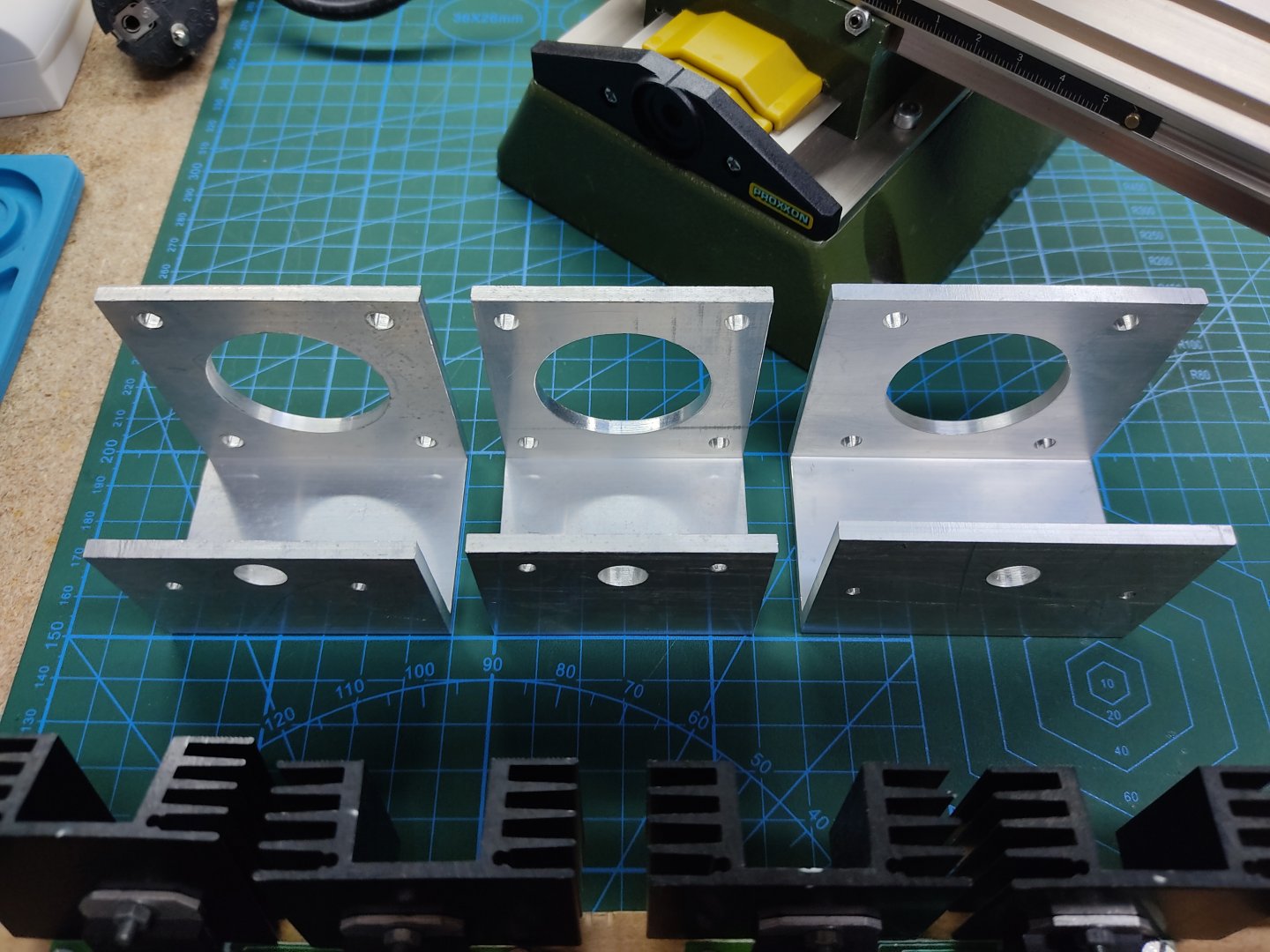

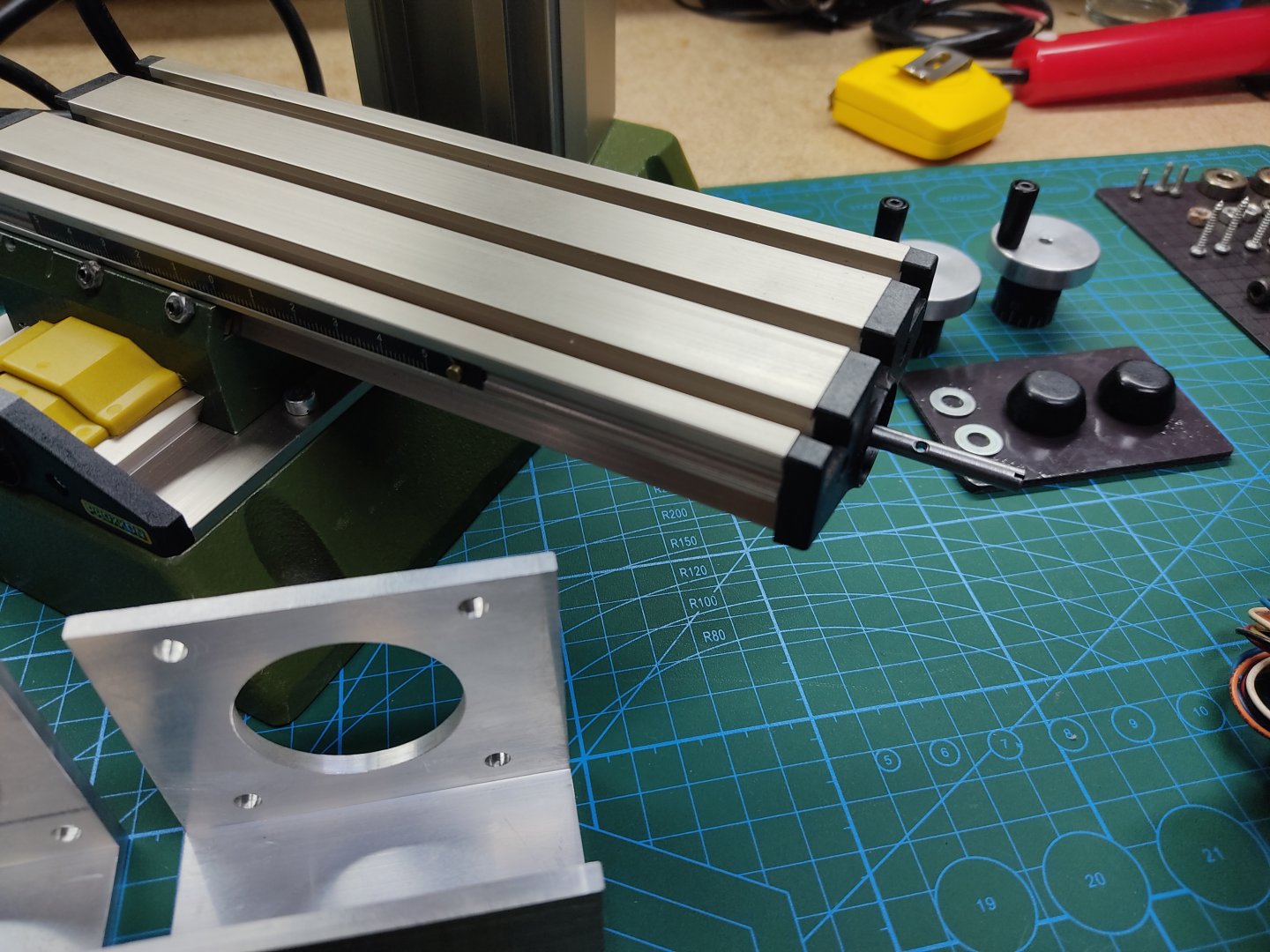

Bundan sonrası biraz montaj işi.
8763 eklentisine bak
8764 eklentisine bak
Elimdeki parçalar ile MF 70'in son hali ve elektronik kısmı topluca şu şekilde görünüyor:

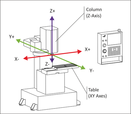

Konu ile alakasız bir durum biliyorum ama bu freze nin kaba taslak bir teknik resmine ulaşabileceğim bir yer var mı? üniversitede proje ödevim için lazım
Aşağıdaki mesajlarda yer alan dışında ben başka bir çizimine rastlamadım. Bunlarda perspektif olduğu için sanıyorum işine yaramaz ama fikir verebilir.
