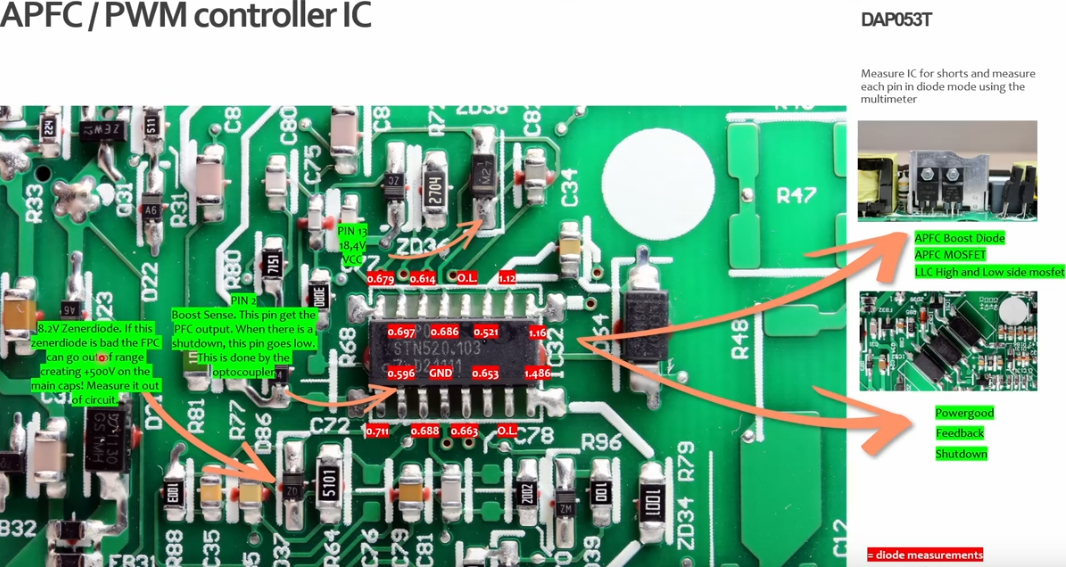

PS5 Slim Arizali mi?
İc in arızalı olduğunu nasıl anladınız?
Garip isinmasi beni suphelendirmisti.
Asagidaki Normal PS5 in, inanilmaz benziyorlar birbirlerine, degerlerden biri (diode mode da olcumler, guc yok iken) 0.6v olmasi gerekirken 0.111 cikiyor. PFC nin akimini olcen pin bence

3 Numarali pin in olcumu dogru degildi. Ve burada DAP053T dedigi bu IC nin diger adi da yazili. Normal PS5 bu. Benim aradigim PS5 slim in, DAP056HT
