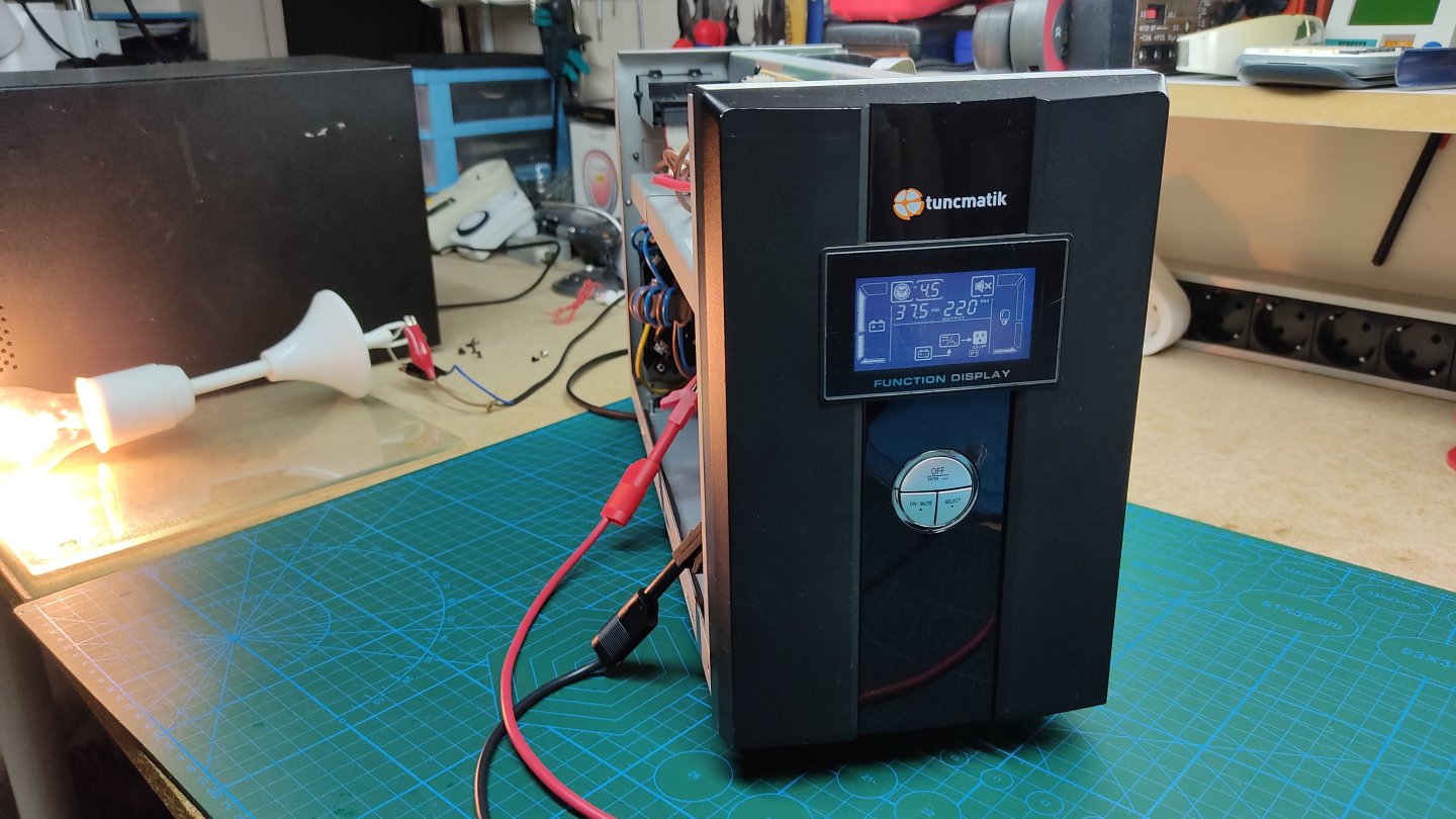

Bende Tuncmatik Newtech Pro 1 kVA Online UPS var. Şu an pilleri olmadığı için kenarda bekliyor. Bendeki cihazda da benzer bir sorun olmuştu.
Benim sorunun kaynağı, pillerle ilgiliydi. Pillerden biri tamamen bitik olduğu için şarj ediyor gibi görünüyordu ama cihazı pillerle çalıştırmak istedğim anda kapanıyordu ve üzerindeki tuşlarla (şebekeye bağlı iken) seçim yapamıyordum. Ben bunu piller bitik olsa da izolasyon trafosu niyetene kullanmak istemiştim. Tuşlar üzerinden yapamadığım seçimleri yazılım ile yapabilmiştim...
Harici bir kaynaktan sağlıklı bir gerilim verdiğim zaman, ne hata kaldı ne de sorun. Yani bendeki sorunun tamamen pillerden kaynaklı olduğunu söyleyebilirim.

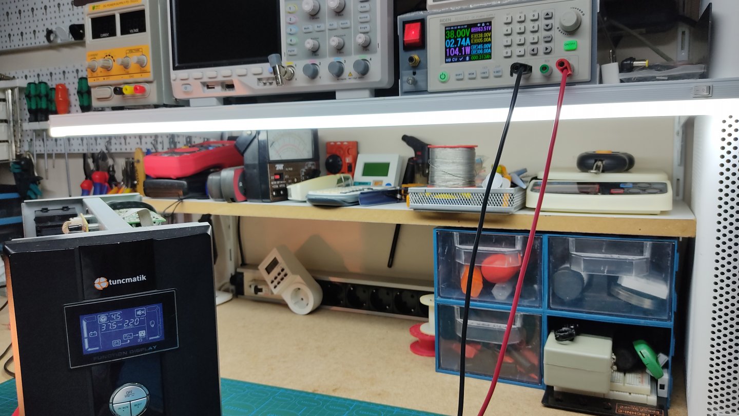

Gece gece üşenmedim cihazı tekrar açtım. 38 V verdiğim ve çıkışa da ufak bir yük bağladığım zaman aşağıda göreceğin gibi sorunsuz çalışıyor.
Harici bir kaynaktan besleyip test etme imkanın var mı? Belki sana gelen (yeni) pillerden biri ya da ikisi de sorunluydu?

Şu an bir problem olmadığına inandım sanırım. :) ilk fırsatta 24v kaynak bulup deneyeceğim. Çok teşekkürler ilgi ve alakanıza. Denedikten sonra sonucu yazarım. Saygılar.

Selam üstadım, üzerinden neredeyse 1.5 sene geçti fakat dediğini anca deneyebildim. Elimde sağlıklı 24 V güç kaynağı geçti hemen aklıma geldi ve denedim. Dediğin gibi cihaz çalıştı. Akülerdeymiş problem. Sonradan aldığım aküler de arızalı olduğu anlaşılmış oldu. Şans işte. Bu cihazları kullananlar varsa ve açma düğmesine basınca ekran açlılıp kapanıyorsa gelen voltajın kalitesini beğenmediğinden çalışmıyor aküler 12v gösterse bile. Kaliteli akü kullanın diyelim ve konu kapanmış olsun. Teşekkürler.
