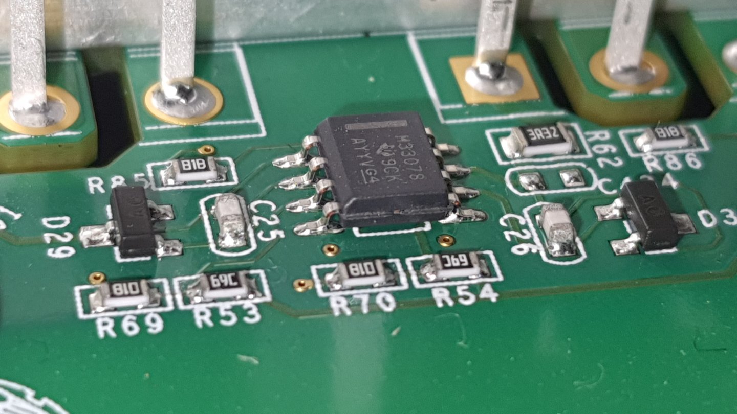

Evet şimdi farkettim. Oradaki entegrenin üzerini kazımışlar. Ama çok büyük ihtimalle o bir OPAMP. Oranın şemasını çıkarayım ona göre kesinleştiririz.
3 kuruşluk entegre yüzünden kart komple çöp olsun diye mi kazımışlar. Eskinin şemasını paylaşan ürünlerden, tamir edilmesin diye üzeri kazınmış entegrelerin dünyasına tam geçiş yaptık galiba...

Timur, senin resmini çektiğin bölgenin tam açısını ben denk getiremedim ama benzer bir gruptan (sanırım tüm gruplar aynı) şunu çektim....
Bendekinde entegrenin üzerini kazımayı unutmuşlar. Texas Instruments ın MC33078 (DUAL HIGH-SPEED LOW-NOISE OPERATIONAL AMPLIFIER)
10582 eklentisine bak
Valla bu merak başa bela... Bendeki nasıl acaba diye direk söktüm... Forum için feda olsun......:katil2:

Forumda @umk OPAMP modeli paylaşılması idi, @taydin da şema çıkartıp uygun bir OPAMP ile zaten deneyecekti. Yani üzerini kazımak cihazı yükseltmenin önüne geçmek için bir çözüm değil. En azından bu cihazı yükseltmeyi göze alacak bilgi birikimine sahip biri için çok anlam ifade etmez. O kadar ki daha üst seviye yeterli bilgi birikimine sahip birisi bunun aynısını hiç bir entegre modelini bilmese de üretebilir.
