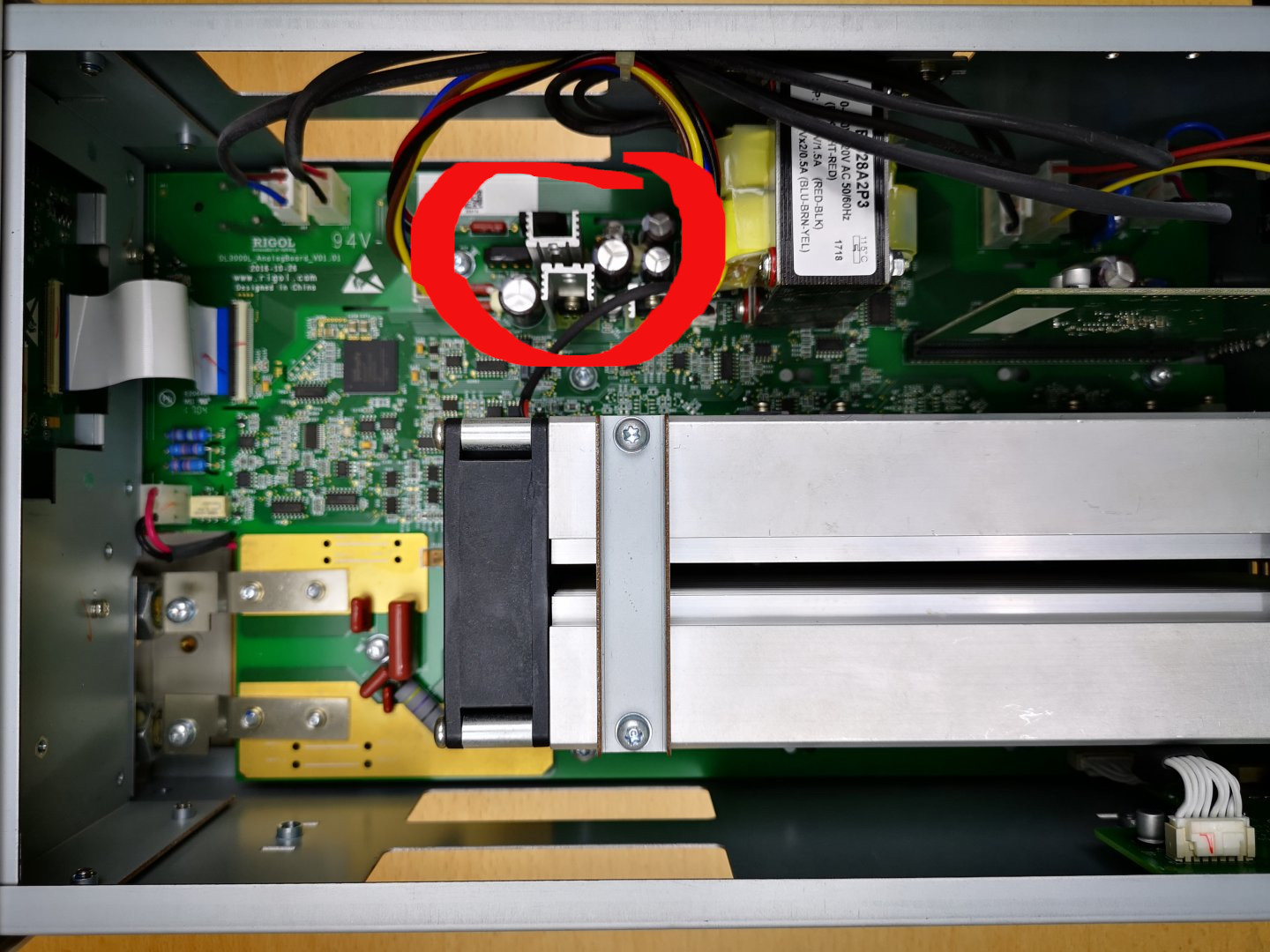

Belki de bu yuzden uf olmustur. Hack'te bug vardir ya da 200W'ta calismasi gereken mosfetleri 350W ile zorlayinca dayanamayip patliyorlardir. Bunu uygulayip benzer sorun yasayan var mi diye bakmak lazim.
Alet bozulduğunda daha DL3021 idi. Tamir ettikten sonra hackledim.
@taydin DL3021 ilk elimize ulastiginda yapmamiz gereken bir sey var mi? (programlamayi kastetmiyorum) Yani keske sunu yapsaydim bunlarla karsilasmazdim dedigin bir sey var mi? BIr forum da (nerede oldugunu hatirlamiyorum) sanki isinan bir sey vardi da 800 lere ulasiyordu gibi aklimda kaldi. resimdeki isaretli yer
