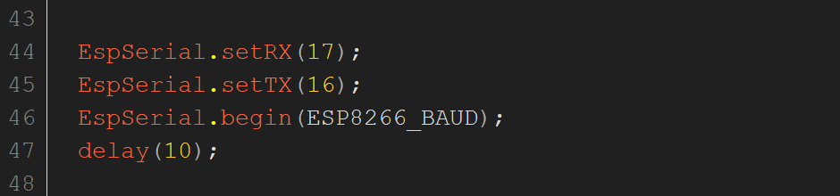

@Gokrtl abi sana bir güzel haber daha vereyim 3. fotoğraftaki SoftwareSerial kısmını kaldırıp Serial1 olarak aktif ettiğimizde pico için derliyor programı yarın bununla ilgili bir deney yapacağım başarılı olursak eğer pico içinde blynk bağlantısı yapabiliriz.
Bunu yapabilirsek sanırım tek olucaz rp2040+esp01 blynk bağlantısı yapan.
Bence sen üstesinden gelirsin.
Pico ile kullanmak için yapacağımız ilk düzenleme SfotwareSerial kütüphanesini devre dışı bırakmak
Pico üzerinde bulunan Donanımsal Serial1 hattımızı seçmek.
Yapacağımız 2. düzenleme pico üzerinde hangi uart pinlerini kullanacağımızı seçme.

@Ahmet ben bunu anlamadım ya. Bluetooth için nasıl ayarlayacağız bunu?
Pinleri GP12 ve GP13 deki uart lara bağladım.
Tamamen şemamız var mı abi hangi pinleri nelerde kullanıyoruz
Yok bluetooht'u da ayarladıktan sonra yazılımla işim kalmayacak. Ondan sonra KiCad e geçip şema ve çizime başlayacağım.
Ama şöyle söyleyebilirim. Piconun üst tarafını komple kullandım. Boş pin kalmadı. Yani GP0 dan GP15'e kadar full dolu.
