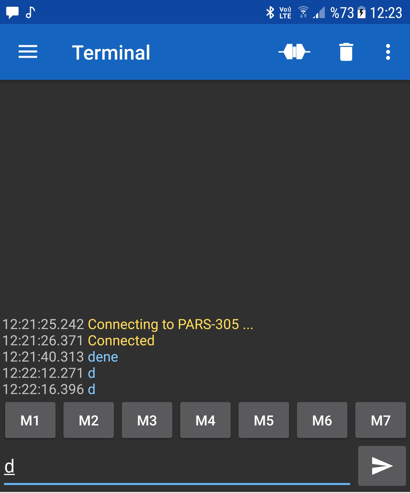

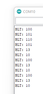

Ahmet terminalden gönderdiğim kodu binary alıyor sanırım bu ve tek satırda almıyor.

Ayrıca terminale nasıl veri göndereceğiz?
Terminalden gönderdiğimi Serial.print(); ile monitöre yazdırıyorum.
Sorun String tipinde değil, şu satırda:
b = bt.read();
Burada bt.read() byte tipinde veri döndürüyor (0-255). Siz onu String değişkene atayınca byte (sayı) değerini atamış oluyorsunuz. Aşağıdaki gibi bir iş yapmış oluyorsunuz yani compiler açısından:
String b = 100;
Karakter olarak okumak istiyorsanız char veri tipini kullanabilirsiniz:
char ch = bt.read();
Serial.print("BLT: ");
Serial.println(ch);
Tüm mesajı bir stringde toplamak isterseniz de :
void loop() {
b="";
while (bt.available()){ // bt seriale gelen veri varsa
b = b + ch;
Serial.println("BLT: " + b);

    b = bt.readString();//bt'den okuduğunu b stringine yaz
    //devamı sana kalmış
Senin yazdığın nizam çok daha doğru olsa da benim dalgınlığıma gelmiş read olarka yazmışım readString olarak çevirirsek sorun kalmıyor
