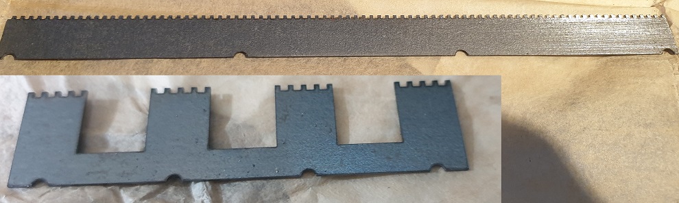

0.5mm silisli trafo sacindan laserle kesim isim olacak.
Ancak kesimciler malzemeyi benim getirmemi istiyorlar.
Ben boyle degil malzeme de kendilerinden olsun istiyorum.
Silisli sactan kesim yapip verebilecek lazer kesimci biliyormusunuz?
Kesim sonrası kaplamayı nasıl yapmayı düşünüyorsun?
Kaplama gerekmiyor ki. Acikcasi kaplamanin verime ne kadar faydasi olur bilgim de yok.
Fakat ilmek akimlari tek sac kalinliginin neden oldugu alan icinde olusacagindan saclar birbirine temas halinde olsa bile es potansiyelde olacaklarindan cok fazla sorun olmamasi lazim.
Eger olsaydi buyuk transformatorlerin saclarina dikis kaynagi atmazlardi.
Ayni durumdan mi bahsediyoruz emin olamadim.
tek noktadan kaynak ile yuzeylerin birbirine yapisik sekilde temas etmesi farkli bir durum, cekirdek isinmaz mi, eskiden kaynak makinalarin saclari bile kaplamali olurdu, ne kadar buyuk trafodan bahsediyorsun bilmiyorum ama verime katkisi olumsuz olmaz mi, sprey vernikle kaplayabilirsin.
Yalıtkan ile kaplanmazsa eddy akımlarından dolayı kayıplar olur. Bu kayıpların tam olarak manyetik analizini yapacak bilgim yok. Ama benim söktüğüm her trafoda saçlar kaplamalı idi. Kenarlardan kaynak yapılan trafolar var, herhalde bunlarda maliyeti düşürmek için daha fazla elektriksel kayıp göze alınıyor.
Benim 4.5 kVA lık izolasyon trafosunun saçlarında kaynak yok, kelepçe ve vidalarla saçlar birbirine sıkılmış durumda
Demir kutle olunca herkes girdap akimlarinin asiri kayba neden oldugunda hem fikir.
Eger ayni demir hacmini saclarla yapar ve magnetik akiyi sacin ince kesitinden akacak sekilde yaparsak is degisiyor.
Bir kere iki sac yanyana konup istendigi kadar sikistirilsin birlesme yerindeki magnetik gecirgenlik iki sac kalinligina es sac gecirgenliginden daha az olur.
Dolayisi ile girdap akimlarina neden olan enduksiyon her bir sacin kendi kesiti icinde olusur.
Iki sac elektriksel olarak temas etse bile saclar espotansiyelde enduksiyona maruz kalir. gene girdap akimlari her bir sacin kendi icinde olusur.
Magnetik dagilimin uniform yapidan uzaklastigi en dis kenarlar istisna tabiki.
Dolayisi ile saclari boyamanin bence cok mantigi yok.
Paslanmaya karsi ve de ziriltiya engel olmasi acisindan boyandiklarini dusunuyorum.
Hatta trafonun en disini komple kaynakla bile kapatip demir kutlesine donusturebiliriz. Cunku olay ic yuzeylerde/hacimde olup bitiyor.
Silisli sac laser ile kesildiginde sacin magnetik ozellikleri degisiriyormus.

Trafoyu yandan kaynatıyorlar ama bir de tam çevresini dolanayak kaynatsınlar bakalım ne oluyor, ağer güçlü trafo ise kıpkırmızı yanar kaynak yeri. sacın bir ucu + bir ucu - oluyor ve kendi içinde çok küçük bir kısa devre yapıyor , saclar boyanmazsa sac sayısının karesi kadar artar çekilen yük tahminen.
Hocam bu şekilde çalışmaz yada çok küçük güç üretir , neden çünkü hemen altta NS kutupları kısa devre oluyor , yanındaki dişe çok küçük bir manyetik fark kalıyor itmeye yetmez , videoda dikine çember oluşturuyor yanındaki bir diş sonraki çembere daha fazla mayetik değişim hakkı tanıyor .
Saclari hic boyanmamis suruyle trafo, motor, dinamo gordum. Muhakkak verim uzerinde etkisi vardir fakat bu asamada verim onceligim degil.
