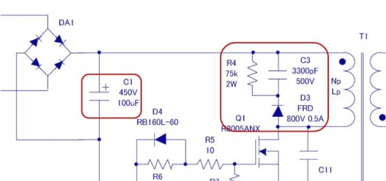

Bir de SMPS trafonun primerinde snubber devresi yok. O yüzden MOSFET anahtarlama gürültüsü de olduğu gibi sekondere geçiyor. Aşağıda gösterildiği gibi bir snubber devresi ilave etmeyi deneyebilirsin:
14055 eklentisine bak
180V transil aynı görevi görüyor diye biliyordum resimdeki gibi RC devresine mi çevirmem gerekiyor
Gürültüyü azaltmanın mantığı, sinyallerdeki keskin kenarları elimine etmek. Snubber devresi tam olarak bunu yapıyor. 180 V luk transil diyot bu konuda hiçbir katkı sağlamıyor. Onun tek görevi, voltaj 180 V u aşarsa kırpmak.
