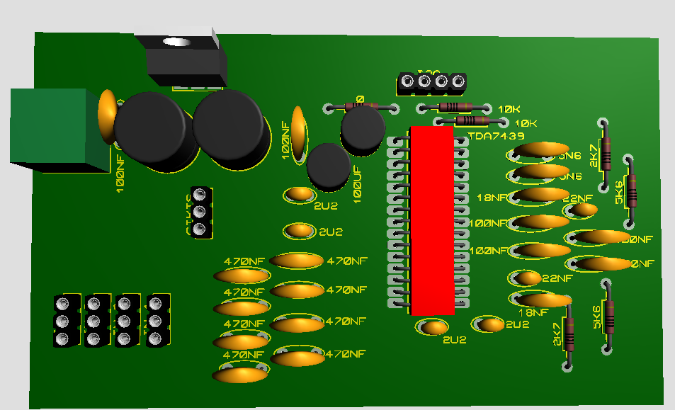

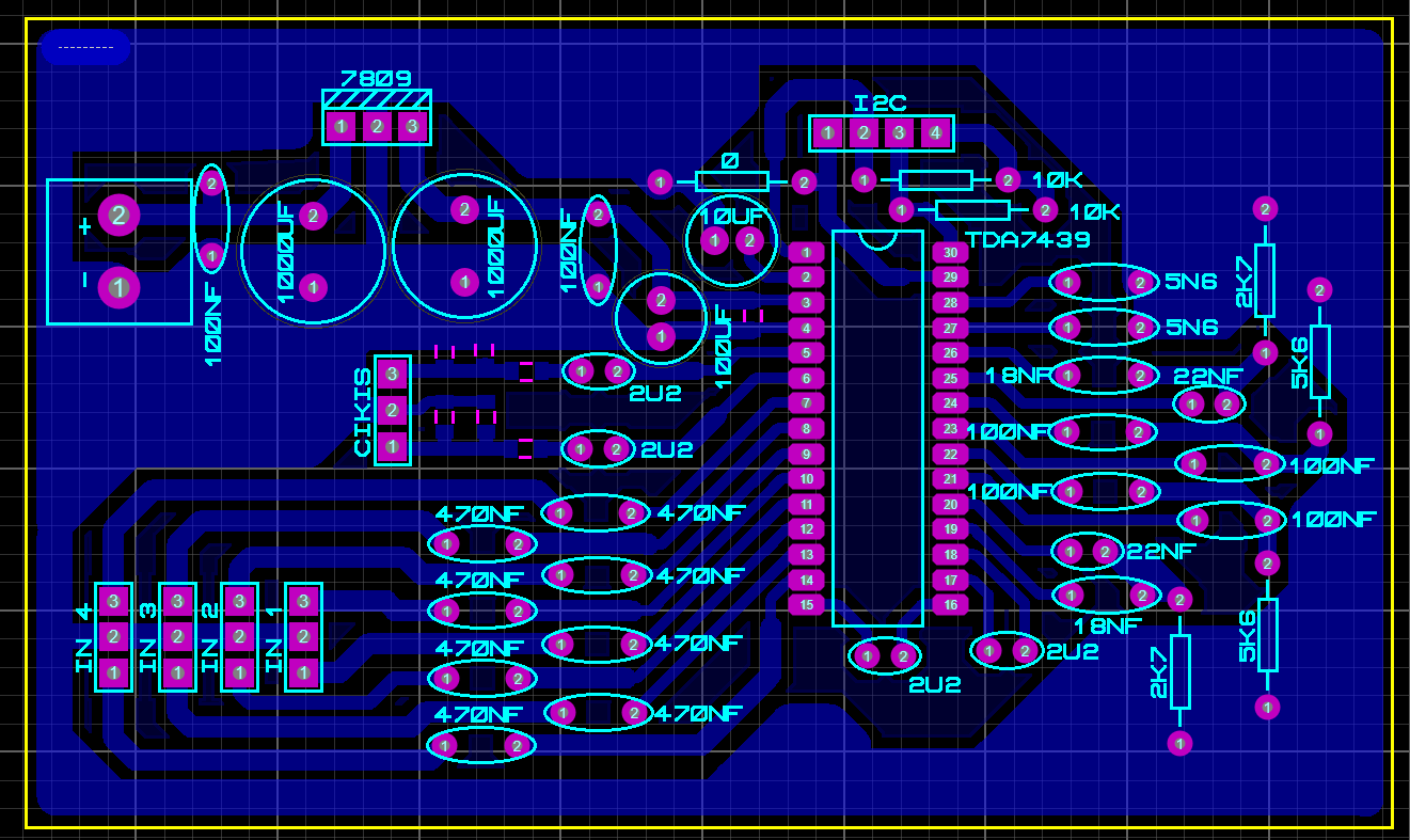

Merhaba esp32 ve mqtt ile bu entegre ile bir ton kontrol devresi yapmaya başladım PCB aşağı da ki gibi görüş ve önerilerinizi bekliyorum.

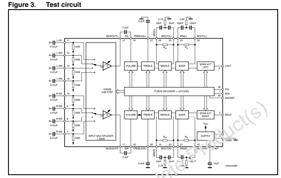

Şema yok mu?

PCB'de komponent referansları yok. Şemada da entegrenin pin numaraları yok, o yüzden spesifik birşey söylemek mümkün değil. Ama genel olarak benim söyleyebileceğim şunlar:
1) Entegrenin dekuplaj kondansatörlerinin çok yakına konması lazım. PCB den anlaşılmıyor ama yakın değil galiba.
2) parazit kapmayı minimize etmek için devreyi 0603 SMD ile yaparsan ve komponentleri birbirine olabildiğince yakın koyarsan daha iyi olur.
3) Şase fazla yayılmış durumda, ground loop meydana gelebilir. Star grounding yapabilirsin ve şaseye bağlantısı olan komponentleri birbirine olabildiğince yakın koyabilirsin. Bir diğer seçenek, çift taraflı PCB kullanıp bir tarafı full GND yapmak.
603 komponent için PCB bastırmak gerekir elde bastığım için 603 e çok geçmem mümkün değil gibi görünüyor

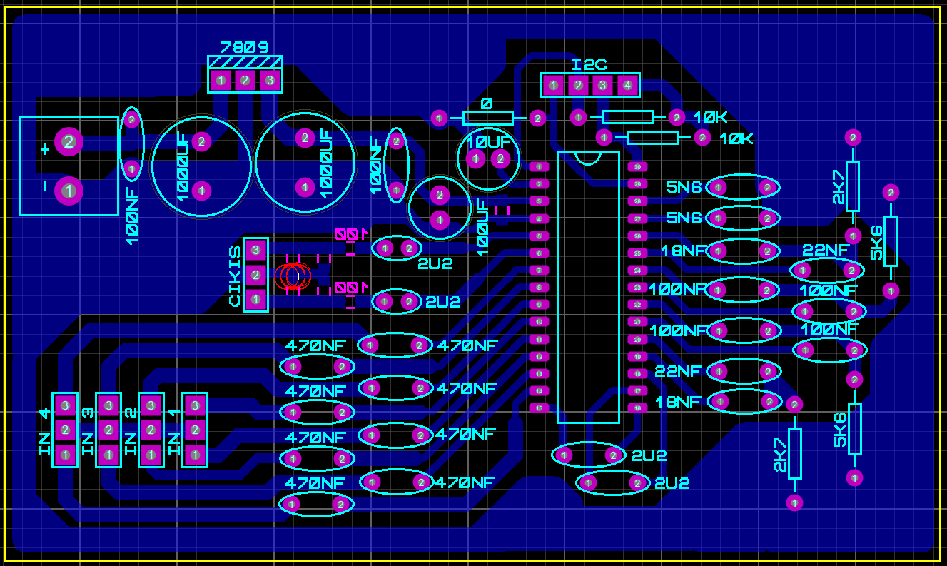

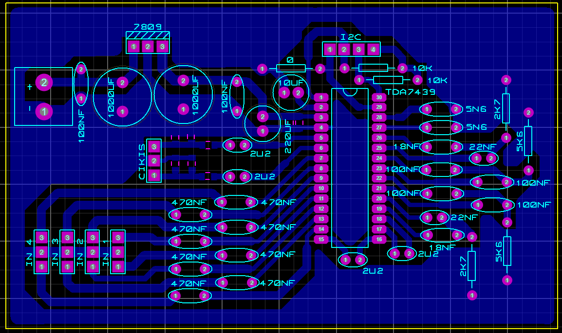

Besleme kondansatörlerini entegreye yaklaştırıp bu hali ile basacağım eğer istediğim performans da çalışırsa komple SMD, besleme ve esp32 tek kart üzerinde toplu bir PCB yaptırabilirim Çin'den...

Bence bir dene, smd entegre basabiliyorsan 0603 bacak aralığı aynı. Yalnız cımbız dandik olmasın çok uğraştırıyor. Olmadı 0805 yap. Hatta dizgiye bakılırsa kondansatörlerin bacak arasından hiç yol geçirmemişsin, yani kolayca kılıf değişikliği yapıp yeniden düzenleyebilirsin. Kart ufalacak @taydin'ın dedidiği gibi çift taraflı yapıp bir tarafı GND plane yaparsan ideale yaklaşırsın. Ama elde smd komponent yoksa bunları teker teker de satan yok :) 25'er 50'şer belki 100'er tane almak zorundasın.
Etkisi ne kadar olur bilmiyorum ama kondansatörlerin toleransları yüksek oluyor, ölçüp seçerek kullanmak da fark edebilir.

Star grounding deki amaç, bir ayağı şasede olan bir komponentin voltajının, gene bir ayağı şasede olan başka bir komponentten geçen akımdan bağımsız olmasını sağlamak. Eğer yeterince geniş bir ground plane olursa da bu az çok elde edilmiş oluyor.
