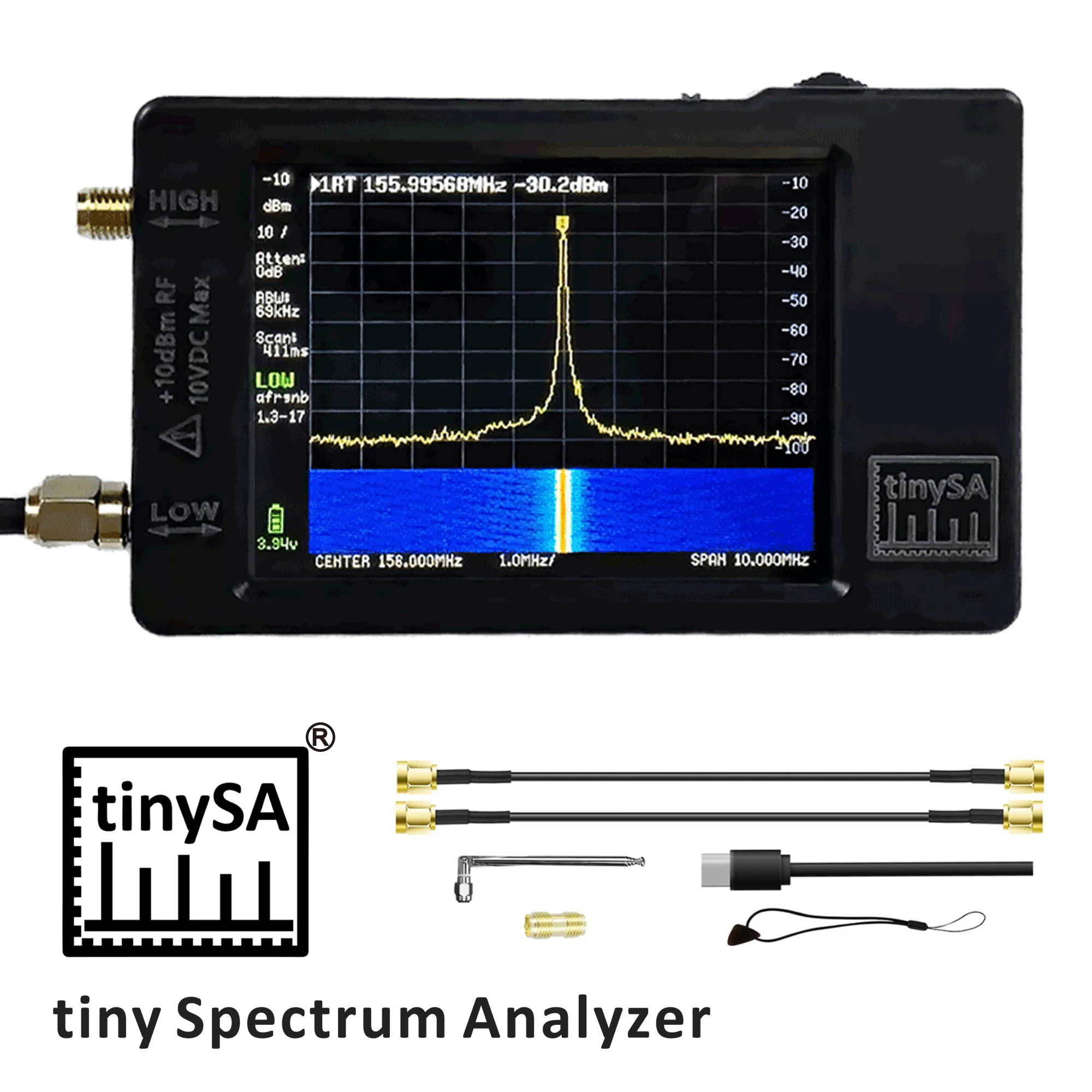

Bir süredir takip ettiğim bir projeydi. Nihayet ürüne dönüşüp satışa çıkmış (şu an stokta yok ama gelecektir):
İki giriş portu olan bir spektrum analizör. Bir portu 0.1-350 MHz arasında ve yüksek kaliteli. Diğer port 240-960 MHz arasında ve düşük kaliteli. Aynı zamanda sinyal üreteci işlevi de var.
Sitesi: https://tinysa.org/
Forumlarda şimdiden ciddi markaların giriş seviyesi spektrum analizörü fiyatları düşmeye başlamış diyorlar :)
