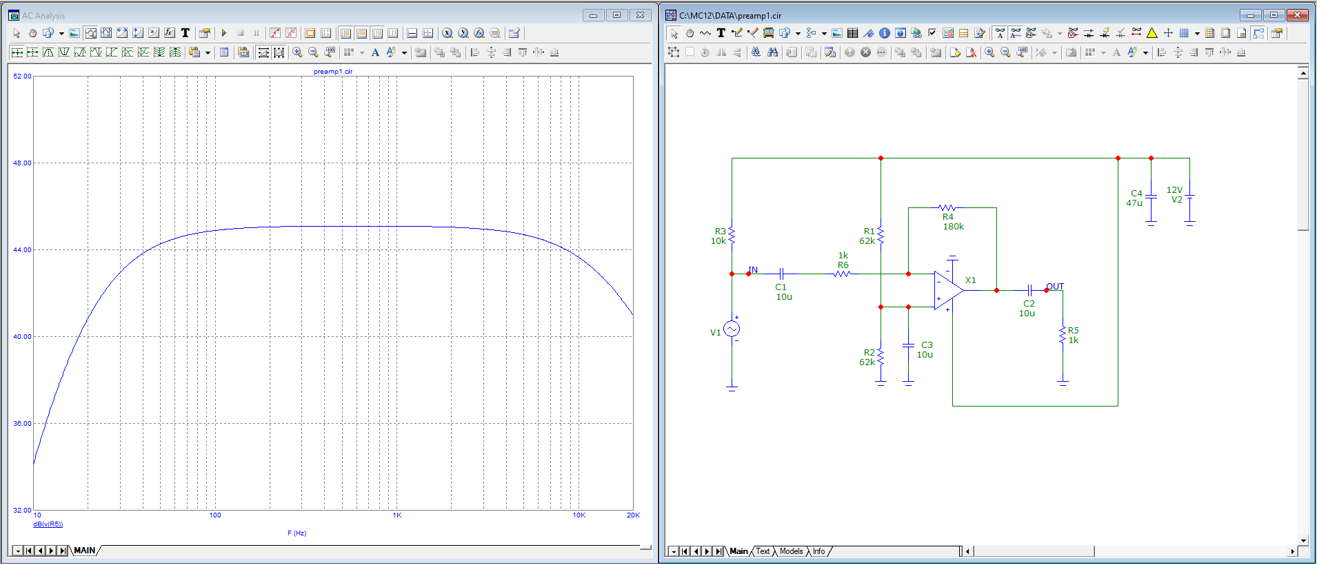

Bu devreyi biraz adam etmek için öncelikle C1 ile opamp arasına bir direnç koyuyoruz. Sonra da düşük frekanslar daha iyi geçsin diye C1'in değerini 10 µF yapıyoruz. Sonuç:
2656 eklentisine bak
Görüldüğü gibi böyle yapınca 20 Hz ve 20 kHz arasında ortalama 42 dB gibi bir kazancımız var. Kazanç da en fazla 4 dB oynuyor uç noktalarda.
