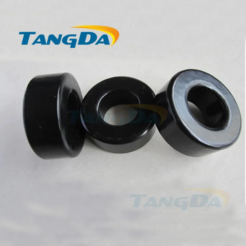

3.5 kw yapmış yarım saat çalışmada ısınmamış bile. Buradaki ferritler galiba kararenki yani demir tozu.
Galiba demir tozu pc powerdaki gibi sarı ferrit bunlar.
Hocam elinde varsa toroidin resmini atsana , ben bir televiyonun içinde gördüm pfc bildiğin e tipi gaplı ferritti.
Kullanılan ferrit buymuş

https://www.mdpi.com/2076-3417/12/13/6815 buradaki kullanılan mavi toroidler de demir tozu FeSiAL birde kesmiş kesersen tabi bi fark olmaz. Bu ferritler dc yükte doyumu çok yüksek oluyor , ac de kullanılırsa ısınıp yanıyor. sarı pc power kutusundaki ferritte böyle
Kısaca gapsız E yada toroid normal ferritler boost / pfc / flyback / buck kullanılamıyor sonuç bu çıktı. @Mikro Step soruları için teşekkürler bir fikir jimlastiği oldu.
PFC devresindeki toroid yukarida en iri olani. Sargi aralarindan nuvenin sari renkte oldugu gorulebiliyor.
iron core toroidleri boşluksuz olarak düşünmeyin. o toroidlerde "distrubuted gap" denen bir özellik var. özetle demir tozu + epoksiden oluştuğu için demir tozları arasında kalan boşluklar aynı işi yapıyor.
