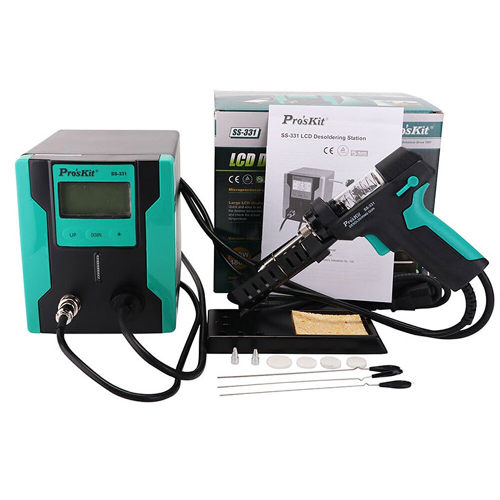

Bende de var o. Ama sıkıntılı bir alet. Yani sonuçta komponente ısı verdiğin için ne kadar hızlı sökersen o kadar iyi. Bu çok uğraştırıyor. Ben aşağıdaki gibi istasyonlu tipleri kastetmiştim. Bunlarda çok işe yaramıyorsa (parasının hakkını vermiyorsa. Bunlarda 3000 tl filan) en iyisi para biriktirip Hakko FR-301 almak.
