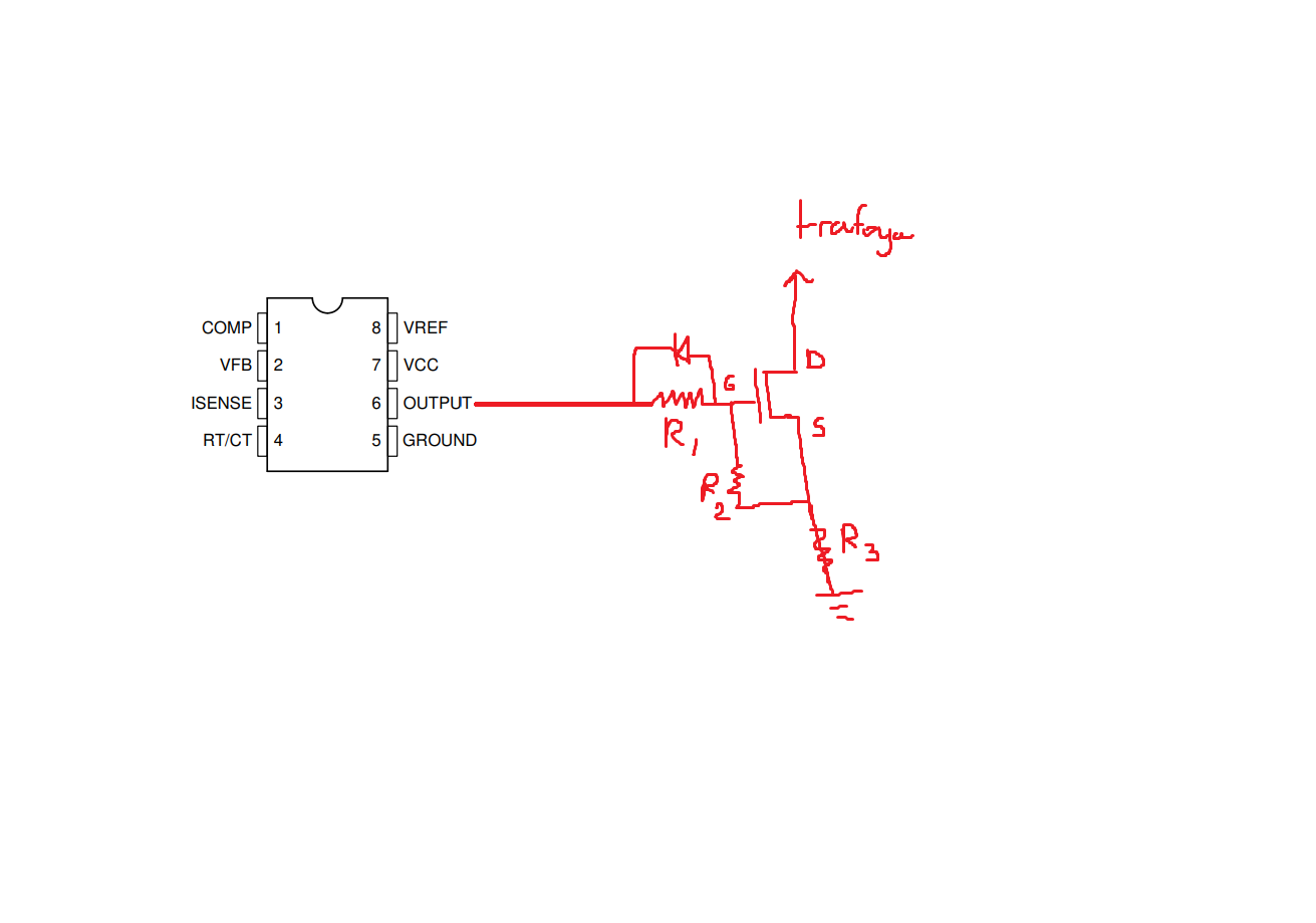

845 in Isense bacağına bağlı bir şey var mı peki?
mosfetin source a gidiyor

Isense mi kısa devre vfb mi kısa devre?
orjinal bağlı board üzerinde entegrenin altında yolu var
ben yatıyorum yarın akşam 220 vereceksek veririz o zamana kadar birdaha gözden geçirelim
Şimdi tahminen orada şöyle bir devre olmalı
30430 eklentisine bak
Burada R1 i biz lehimledik 120 Ohm olmalı, diyotu da biz koyduk. Gate source arasında da 10K dan büyük bir değer okumalıyız. Source ground arasını da ölçebilirsiniz kısa devre ya da var ise küçük değerli bir direnç görmelisiniz. Drain bacağı ise trafonun bir bacağına gitmeli. Bu değerleri doğrulayabilir misiniz?

mosfet in gatei 3845 in out u olmadan başka yerden tetik alıyor olabilirmi acaba o yüzden bunlar yokdu timur abi galiba yakaladı bir yerden takma dedi dinlemedik ayıp mı ettik enteresan bi forum serisi oluyor.
