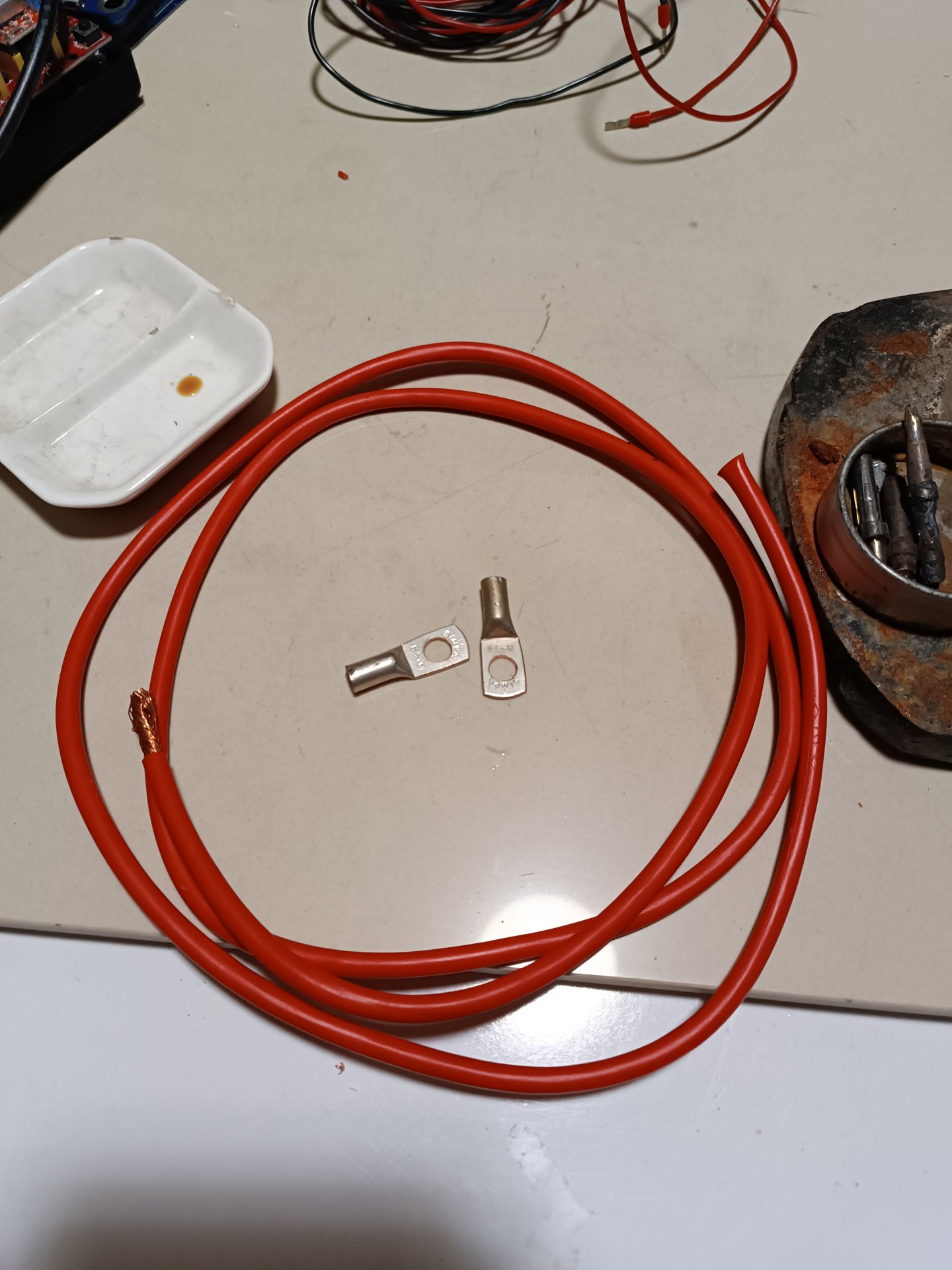

Cihaz tarafı tamam ama kablonun diğer ucu için bişey düşünmem lazım.
Orta boy akü maşası iş görmez mi?
Bir de banana soketli olanlar var, ister maşa ister çikita. :D
Yerine göre bir CR2032 pili de ölçeceksin, araba aküsünü de ölçeceksin. O yüzden büyük maşalı kablo da lazım, problu kablo da lazım :)

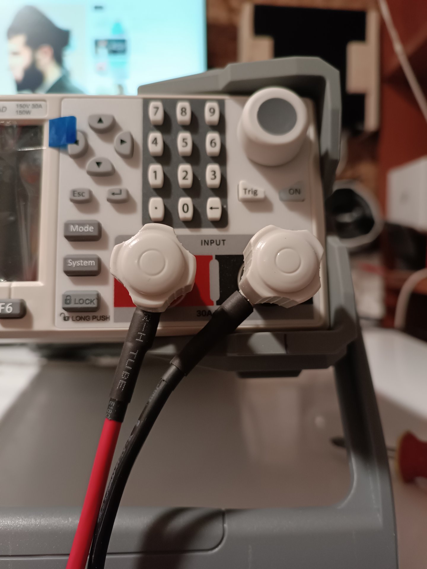

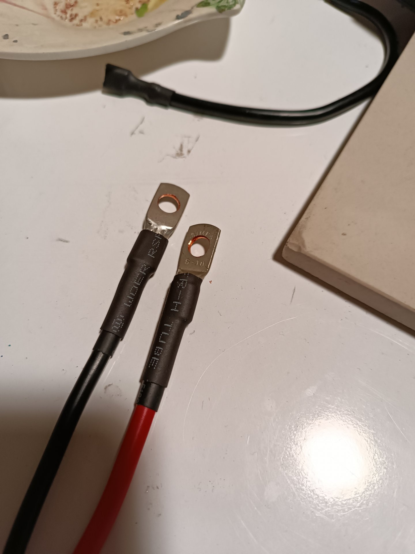

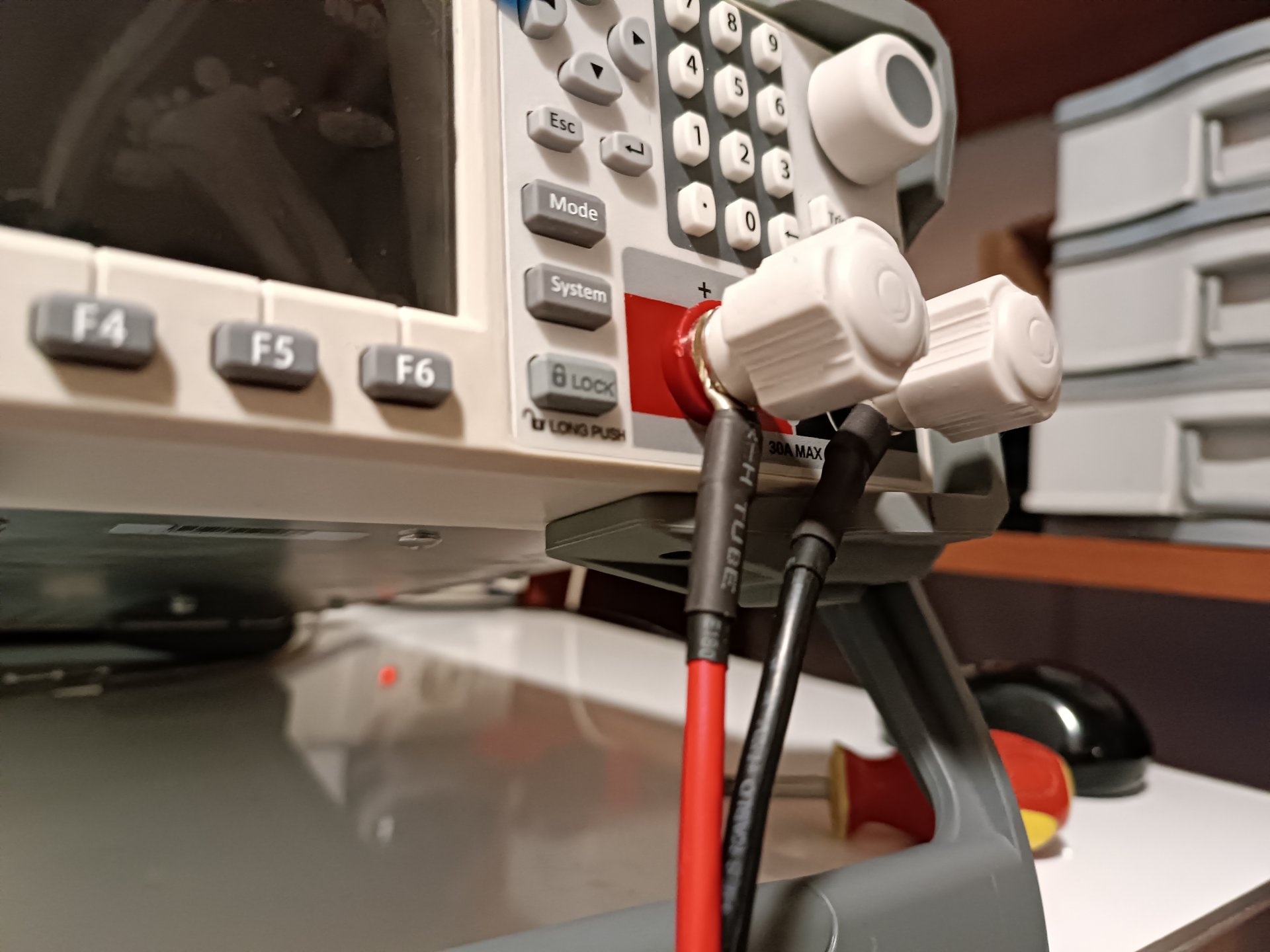

@fide hocam merhabalar.
Bu koruma plastigini kesmek yerine terminal civatasinin pabucu tutan üstteki sıkıştırma aparatini söküp terminal civatasi yeteri kadar uzun ise bu civatanin en dibine bir yada iki tane somun sıkıp yükseklik sağlanabilir. Bu şekilde oradaki darbe koruyucunun üstüne çıkıp pabucu istediğiniz gibi konumlandirabilirsiniz düşüncesindeyim.
Kesmek geri dönüşü olmayan bir eylem. Ben olsam somun koyup kullanmayı düşünürdüm.
Kolay gelsin gule gule kullanın.
Pabucu hafif sola çevirerek çözdüm. Teşekkür ederim.
Pabucu değiştirip bu şekilde hem pabuç hem de born bağlanacak birşeye çevirdim.

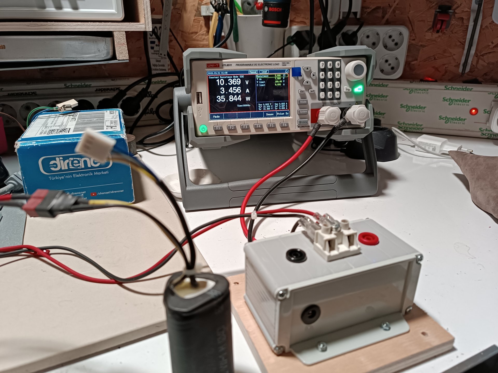

Elektronik yük için bağlantı probları, cihazı aldığımdan beri aklımdaydı. Ama aklımda net birşey yoktu. Birkaç denemeden sonra neye ihtiyacım olduğunu biraz belirmeye başladı.
Batarya, pil ve akü en çok test edeceğim unsurlar. Bu yüzden lipo, born jak, harici kablo, vidalı klemens ile birden fazla bağlantıyı kabul edecek bir yapıya dönüştürdüm.
Ayrıyeten adaptör testi için bir port da ekledim. Bu da güzel bir ayrıntı oldu.

Yaptığını kutuyu masaya koyup cihazı uzakta mı tutacaksın?
6mm2 kablonun toplam uzunluğu 35cm civarında. Hem kablo yeterince kalın hem de çok uzun değil.
Gerekirse sense uçlarından kablo çıkarıp buraya takılabilir.
Elektronik yükün masadaki konumu ile ilgili sıkıntı var. Masanın derinliği 80cm, cihazın derinliği 45cm. Yani bana oldukça yakın duruyor. Bu da çok kullanışlı değil. Kutuyu biraz da bunun için yaptım. Her kabloda cihaz üzerindeki knobları kurcalamak zorunda kalmamak için kolay sökülüp takılan bir port yapmak kolayıma geldi.
